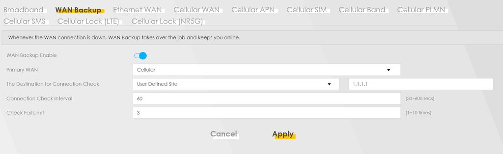

Sul router ho configurato anche la porta LAN come WAN per utilizzarla con un router di backup e quando si è presentato questo problema ho notato che instradava sempre il traffico verso il router di backup.
A qualcuno si è presentato questo bug?
