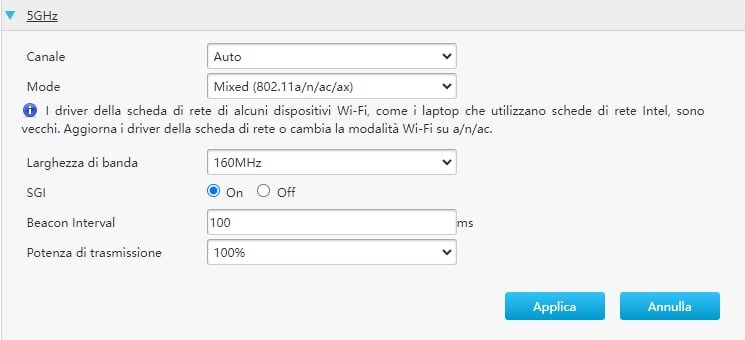

        renton82 Secondo me è un problema per come effettui i test. Se non ricordo male hai un macbook, hai scaricato l'APP speedtest by ookla dall'APP store ?
        Se effettui il test tramite WiFi del mac non sono sicuro che potresti superare il Gigabit, in ogni caso vai su 192.168.1.1 -> rete locale -> WLAN -> Configurazione globale WLAN e assicurati di aver impostato i 160MHz
        Indica, inoltre, i server in cui effettui i test.

            Ho già provato qualsiasi test e qualsiasi impostazione, adesso per esempio ho collegato un 7590AX con banda a 160Mhz e i risultati degli speedtest sono sempre quelli... È proprio un problema di linea. Comunque ho un Mac mini collegato via cavo con scheda thunderbolt/2.5Gbit, e anche collegandolo alla lan 2.5 del router ZTE non cambia nulla.
