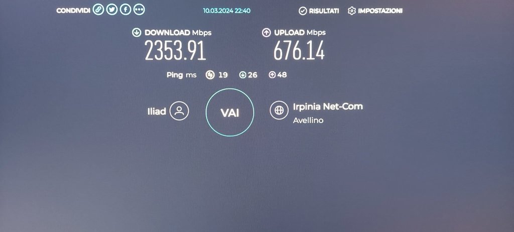

    24 giorni dopo
    Ok grazie. Ho installato il cavo nel corrugato. Che standard devo usare? Crossover o patch? Devo collegare un modem router ad un PC
      Wind-Shear in genere cerca di fare quello che il cavo preferisce, ci sono cavi che preferiscono essere terminati con A, ed altri con B, io li ho quasi sempre trovati con B
      6 giorni dopo
      Grazie a tutti quelli che sono intervenuti dandomi consigli 😍💕
