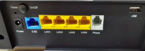

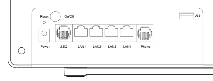

      ma sei sicuro? lo zte di wind ha una porta lan 2.5Gbps...
      Questa qui indicata come 2.5G:
      Questo è uno speedtest con un client 2.5Gbps collegato a quella porta:
        x_term che mi risulti lo ZTE ha una porta a 2.5Gb, quella blu
        Ah quindi non è la WAN elettrica quella!
          walt non ha una wan il router di wind, quindi quella 2.5 è solo lan
            walt Ah quindi non è la WAN elettrica quella!
            Può fare sia da LAN che da WAN, dovrebbe diventare in automatico una LAN se si usa la PON come WAN.
            È "separata" perché è una nic a parte, non fa parte dello switch 1Gbps.
            Sulle linee che hanno bisogno di una WAN 2.5Gbps WindTre invece installa lo Zyxel che ha due porte 2.5Gbps (di cui una in XOR con slot SFP).
              LucaPerazzolo mi spiego meglio: ero convinto, ingenuamente, che nel caso di quel modello il firmware non prevedesse l'autosensing WAN/LAN per quella porta dedicandola esclusivamente a WAN alternativa all'ingresso SFP...ma in effetti l'ipotesi, per quanto mi rendo conto poco sensata, sarebbe al limite stata meno fuori luogo nel caso di presenza di due ethernet 2.5 espressamente e staticamente dedicate rispettivamente a WAN e LAN.
                walt Si è un dubbio legittimo, il colore un po' inganna, ma bisogna considerare che quel router è commercializzato come ONT. Un ONT con porte che sono solo WAN è un po' anomalo 😃
                Comunque nel manuale è indicato che le porte LAN vanno da 1 a 5 e anche sul sito del progetto "originale": https://www.zte.com.cn/global/product_index/smart_home_en/ont/zxhn-f6645p/zxhn-f6645p.html

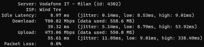

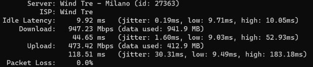

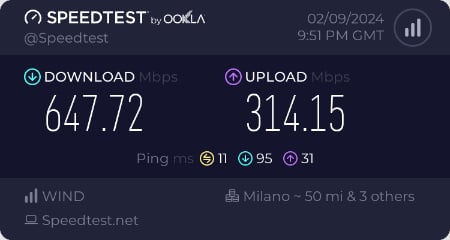

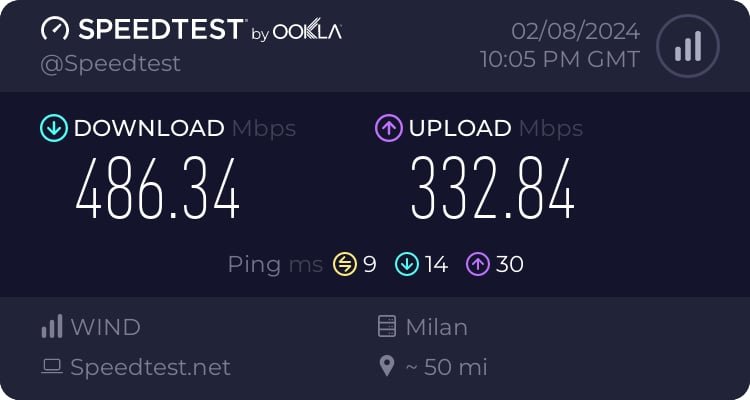

                    Grazie mille per il suggerimento. Effettivamente... c'è differenza! Pur non raggiungendo il massimo, da CLI i valori sono quasi raddoppiati per il DL (allego solamente un esempio ma i dati sono costanti.
                    Svelato il mistero dei 500 Mbit??
                    Stesso server (Vodafone Milano) a distanza di pochi secondi.
                    ...quindi il problema è il browser?😅

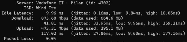

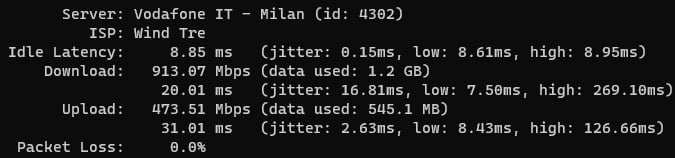

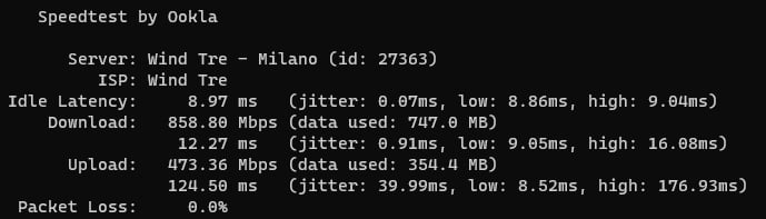

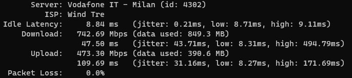

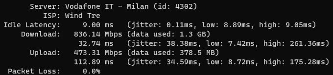

                    Di seguito invece alcuni test fatti dal PC con la scheda di rete integrata (MoBo MSI B450 Tomahawk MAX Gigabit), collegata al Fritz in cascata oppure direttamente allo ZTE:
                    Fritz in cascata:
                    ZTE:
                    Sembra che utilizzando direttamente lo ZTE vada un po' meglio.
                    Fa così tanta differenza l'hop in più da ZTE a Fritz?

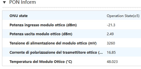

                      Riesci a recuperare i dati sulla "potenza" ottica? dovrebbero esserci nell'interfaccia web dello zte.
                      Altra cosa puoi dirci in che città sei?

                          Ecco i dati sulla potenza ottica. Sono a Novara, circa 50 km dal centro di Milano.

                            aleBerro la potenza ottica è ok. L'unica direi è testare con un altro dispositivo o con una live linux

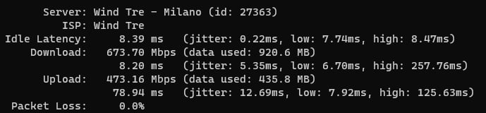

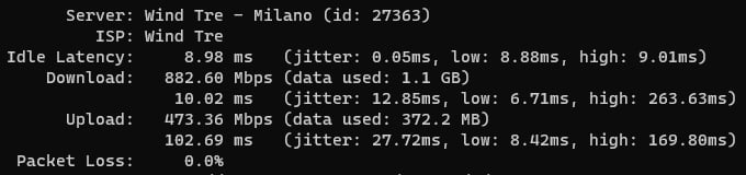

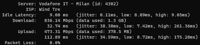

                              Eccomi, test della serata:
                              Da PC, ethernet NIC integrata, Fritz in cascata:
                              Nonostante i valori mediamente più alti rispetto a ieri da CLI, con Firefox sembra sempre "cappato" - anche per come raggiunge la velocità durante il test: raggiunge quasi subito i 500 e poi si mantiene costante.
                              Anche da altri browser, stessi risultati.
                              Chrome:
                              Edge:

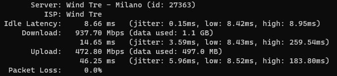

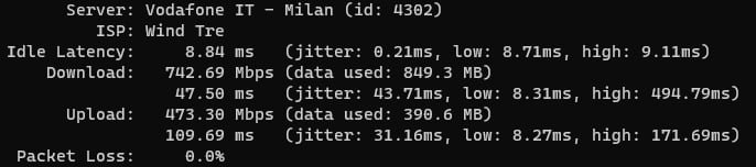

                              Ho poi provato a fare qualche test con altri dispositivi.
                              Laptop, con adattatore Ethernet/USB-C connesso direttamente allo ZTE:
                              VM Windows hostata su server Unraid, collegato al Fritz.
                              Nonostante tutti i possibili colli di bottiglia tra VM e server... Più che dal PC!

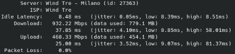

                              VM Ubuntu, hostata sulla stessa macchina:
                              Ok... il primo risultato che mi stupisce! Dalla VM Ubuntu per la prima volta tra tutti i test browser fatti arrivo quasi a saturare la NIC Gigabit del server/VM!
                              ...quindi il problema è Windows??

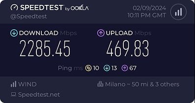

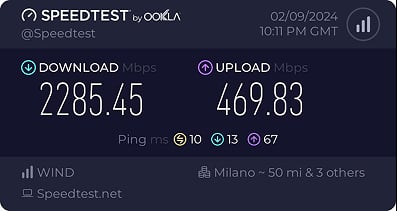

                              Ok, fermi tutti... guardate un po' cos'è uscito con la live USB Debian (in cui ho installato sia Firefox che il tool CLI):
                              Ce l'abbiamo fatta! La conferma che la linea funziona perfettamente (e pure l'hardware, chapeau ZTE ed il suo ONT integrato, simonebortolin ed @ErnyTech avevano ragione).
                              Facciamo un attimo il punto:
                              1. In tutti i test cablati effettuati in ambiente Windows da browser (anche su VM Windows Server hostata su server Unraid) la velocità non ha mai superato i 500/530 Mbit/s.
                              2. Da Speedtest CLI in Windows è sempre andata meglio: circa 60-70% più veloce ma comunque mai a saturazione della NIC Gigabit.
                              3. Bypassando il Fritz collegato in cascata e collegandoci direttamente alla LAN 2.5Gbit (tramite NIC 1Gbit del PC) dello ZTE è andata un po' meglio ma comunque max 880Mbit/s. Ci sta.
                              4. Sempre in Windows la NIC 2.5Gbit PCI-E collegata alla LAN 2.5 dello ZTE ha dimostrato performance inferiori (-5/10%) rispetto alla NIC Gigabit integrata.
                              5. Da laptop Windows (Huawei Matebook D14 dotato di NIC WiFi6) solamente in WiFi sfondiamo per la prima volta il muro dei 500Mbit/s da browser (650Mbit/s).
                              6. In ambiente VM Ubuntu (NIC 1 Gbit) arrivano i primi dati forti: più di 850 Mbit/s sia da CLI che da browser... ci siamo quasi.
                              7. La live USB Debian tramite la NIC 2.5Gbit toglie ogni dubbio... quasi 2300Mbit/s in download... da browser!

                              • Cambiare diverse versioni del driver della NIC 2.5Gbit: nessuna differenza.
                              • Cambiare il parametro Duplex da Auto Negotiate a 2.5Gbit: nessuna differenza.
                              • Avviare/riavviare i servizi WAN/WLAN Autoconfig: nessuna differenza.
                              • Disabilitare il parametro "Receive Window Auto-Tuning Level": nessuna differenza.
                              • Disabilitare il parametro QoS della NIC: nessuna differenza.
                              • Disabilitare IPv6 nella scheda: nessuna differenza.
                              • Disabilitare il servizio "Connection Manager di Accesso Remoto": nessuna differenza.
                              • Resettare completamente il network stack di Windows (comandi nbtstat/netsh): nessuna differenza.
                              • Avviare un clean boot di Windows: finalmente una differenza!😅 Ho disabilitato tutti i servizi (non Microsoft) e programmi all'avvio, progressivamente riavviato e volta per volta ripristinato qualche servizio (approffittandone per escludere roba inutile) e sono riuscito a mantenere la velocità da clean boot.. ovvero quasi il doppio! Ma ancora lontano dai 2.5Gbit😑
                              • Last but not least, disabilitando Norton Auto-Protect e Smart Firewall rosicchio ancora un 5% circa.
                              Quindi: dopo numerosi test sono riuscito quasi a raddoppiare la velocità ma manca ancora molto alla banda piena. Nel frattempo da Live USB Ubuntu, Debian, Windows 10 PE, Windows 11 PE continuo a raggiungere circa 2.3Gbit senza alcun tipo di impostazione particolare.
                              Cosa mi sfugge? Cos'altro posso provare? L'extrema ratio potrebbe essere reinstallare da 0 Windows, non vorrei arrivare a tanto anche perché non ho la certezza che possa funzionare.
                              Fermo restando che sul Laptop non ho mai superato i 500/600 Mbit cablato, quindi temo possa essere un problema delle versioni di Windows (sul fisso 11 Pro 23H2 22631.3085, sul laptop 23H2 22631.3007).

                                Bene comunque che si è escluso categoricamente il provider e la CPE.
