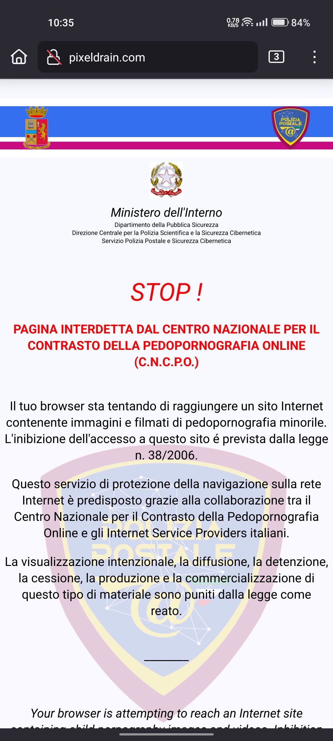

            malafede pixeldrain
            A me risulta bloccato sia da linea Dimensione sia linea Iliad.
            È stato bloccato da organi statali perché utilizzato per diffondere materiale pedopornografico, giustamente.

              TheMarsican A me risulta bloccato sia da linea Dimensione sia linea Iliad.
              Pixeldrain è un normalissimo cyberlocker come ce ne sono mille altri, che poi qualcuno lo abbia usato impropriamente è un altro discorso, ma la sua funzione principale non è quella di diffondere materiale pedopornografico, ci mancherebbe. In ogni caso riesco ad accedere da Dimensione.

                malafede Pixeldrain è un normalissimo cyberlocker come ce ne sono mille altri, che poi qualcuno lo abbia usato impropriamente è un altro discorso, ma la sua funzione principale non è quella di diffondere materiale pedopornografico, ci mancherebbe. In ogni caso riesco ad accedere da Dimensione.
                So cosa sia Pixeldrain ahahah
                Probabilmente è stato utilizzato per diffusione di materiale illegale che ha portato al blocco da parte degli organi competenti.
                Comunque cambiando DNS, già solo con quelli Google, funziona.
                Naturalemente gli ISP devono sottostare a quello che dice la legge e se certi siti vanno bloccati vanno bloccati.
