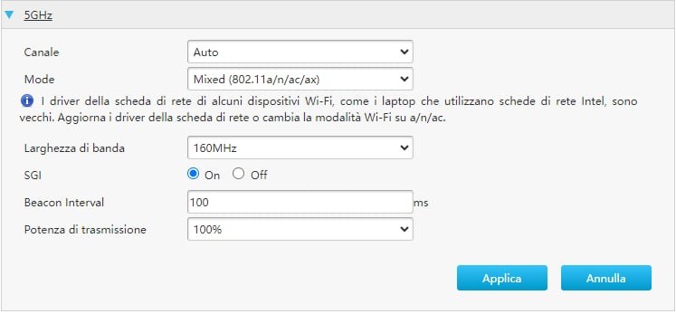

Infine una domanda sul router ZTE: in wifi quanto riesce a erogare al massimo? Per fare dei test ho collegato il router con un altro cavo cat5e (quello della confezione del ONT) e ho visto che collegando un PC con scheda gigabit con ethernet e più di un telefono, il PC arriva praticamente a 1000 ma i telefoni complessivamente (facendo la somma dei risultati) si fermano intorno a 700/800 megabit sia facendo il test con il computer collegato via cavo che senza niente collegato via cavo. Anche collegando un singolo telefono la velocità massima è di circa 800 megabit o qualcosina di più.
Ottimo il fatto che abbia una Lan 2.5gigabit perché voglio mettere un fritzbox 7590AX in cascata perché ho tutti dispositivi fritzbox, così posso impostarli come mesh, disabilitando il wifi dello zte e usandolo sostanzialmente come switch ethernet
