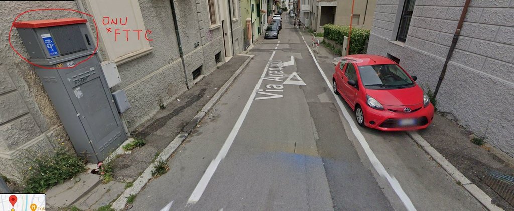

FrancescoAmaduz Da ormai 4 anni nella mia via è presente una cabina TIM con FIBRA OTTICA FTTH
Controllando il tuo indirizzo risulta solo in FTTC e collegato all'armadio 415.
Ora, l'armadio 415 si trova alla fine della strada e dalle immagini, all'incrocio con Via G. Matteotti, e guardando da maps con immagini di giugno 2022, quell'armadio non ha un ARLO (l'armadio per la FTTH) affianco.
Quindi è impossibile che siano 4 anni che c'è la FTTH.
A Giugno 2022 non c'è l'ARLO, quindi impossibile che siano 4 anni.

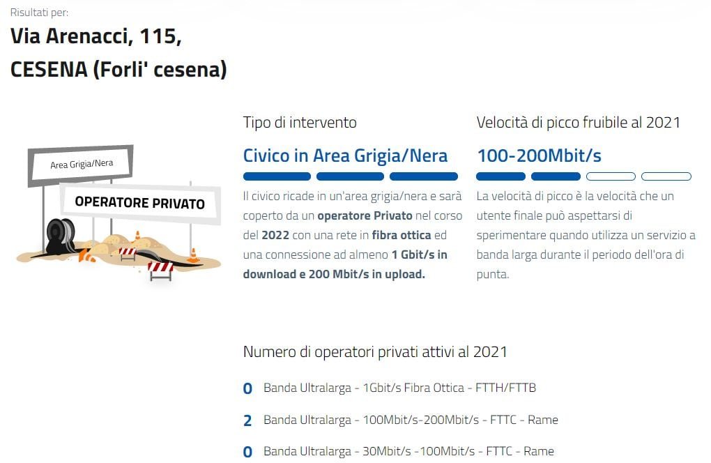

FrancescoAmaduz Inoltre ho controllato sul sito bandaultralarga.italia.it che afferma che io sono coperto da un'operatore privato con la gigabit dal 2022
Errato.
Il sito bul indica che al 2021 eri coperto con FTTC e che nel corso del 2022 qualcuno (Fibercop presumibilmente) aveva DICHIARATO di volerti coprire, ma non l'ha fatto.

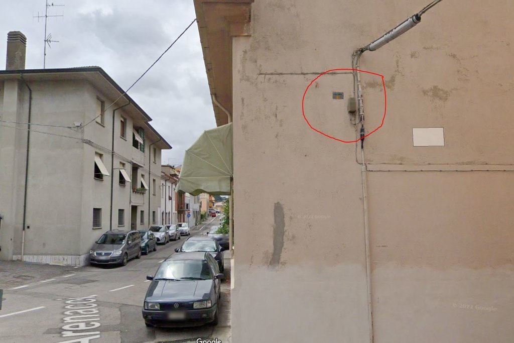

L'unico modo che avete per capire quando ci sarà l'FTTH è notare la presenza di questi elementi:
La tua chiostrina molto probabilmente è quella cerchiata in rosso.
