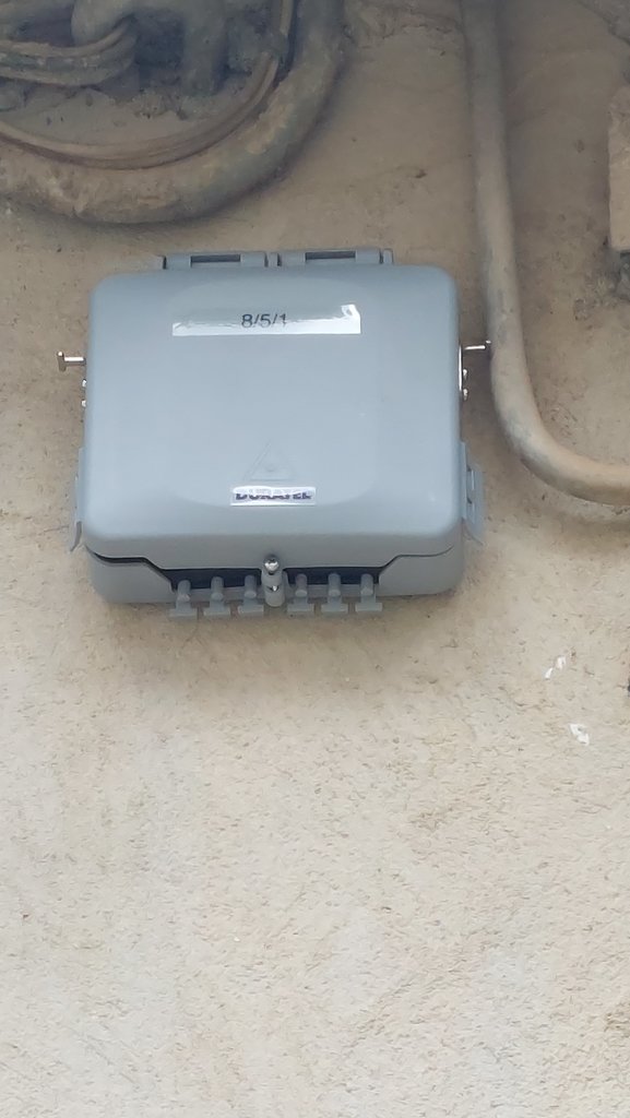

Volevo sapere a cosa si riferiscono i numeri che sono stampati sui PTE Lights come questo
Da quanto sono riuscito a capire:
il primo numero di riferisce all'ARLO a cui verrà collegato,
Il secondo (forse) alla chiostrina di riferimento ?
Il terzo è un numero progressivo che aumenta man mano che la fibra "passa" nei vari PTE Light.
Se ho ben capito, l'ultimo numero quindi si riferisce al numero di fibre che sono state "staccate" dal multifibra fino a quel PTE. Corretto?
Chiedo perché non sono ancora stato allacciato e vorrei capire se ci sarà disponibilità di fibre per collegare anche casa mia con l'ultimo PTE Light che hanno installato sulla mia via, che riporta questi numeri: 8/5/8.
Ho letto qui sul forum che i multifibra usati da Fibercop sono spesso da 24 fibre e quindi ci dovrebbe essere ancora molta disponibilità.
Qualcuno può confermare o smentire questa cosa?
