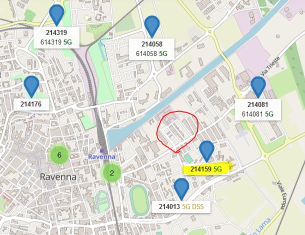

Qui cerchiata la zona dove abito e in giallo evidenziata la BTS a cui sono agganciato.

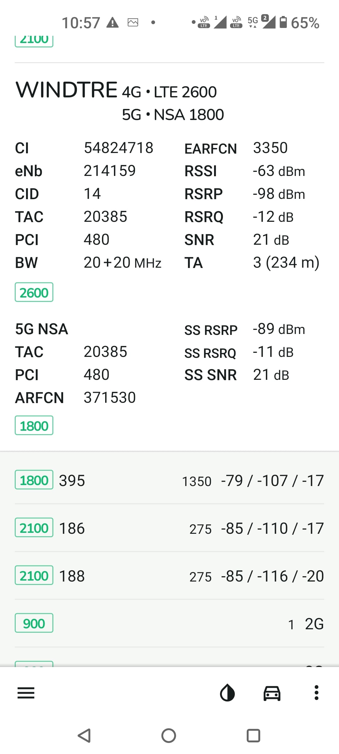

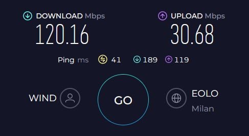

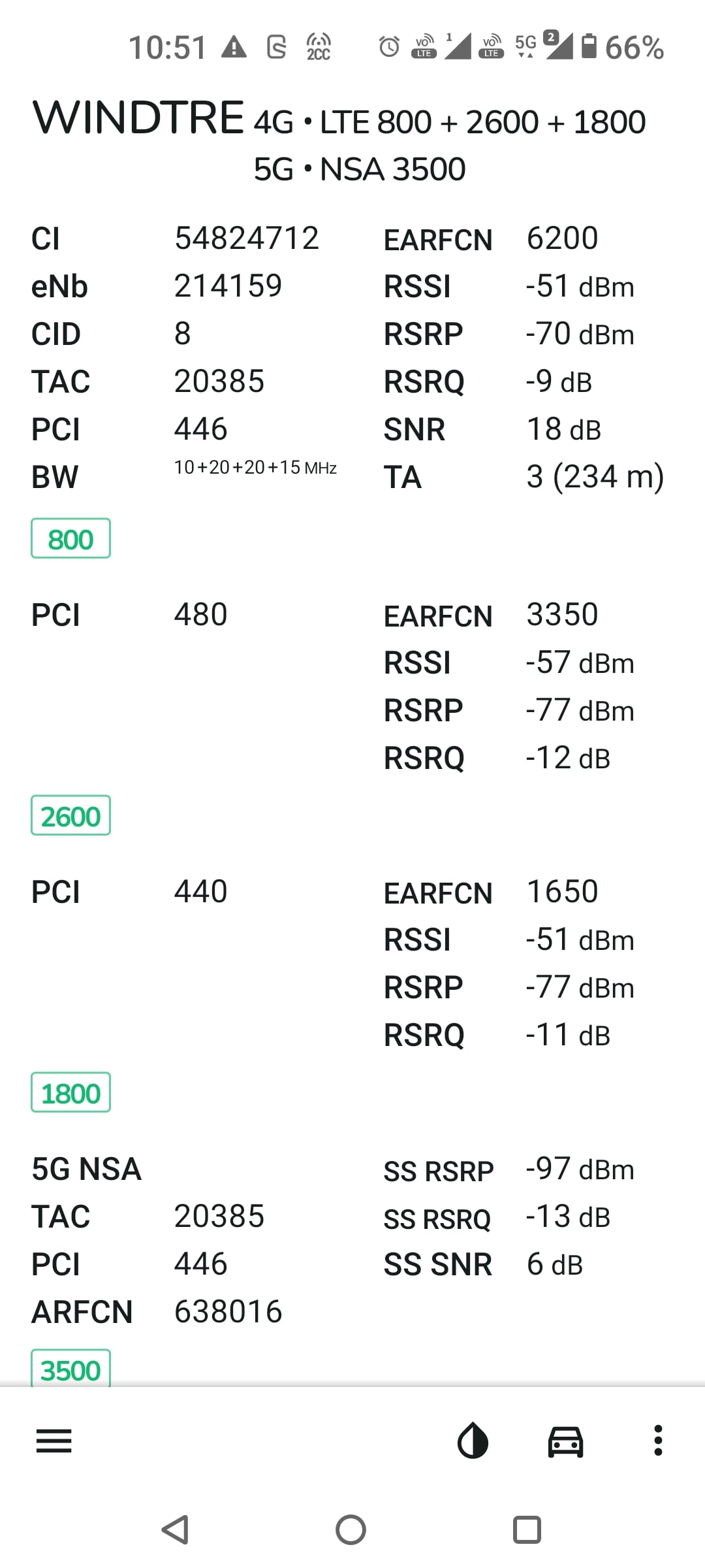

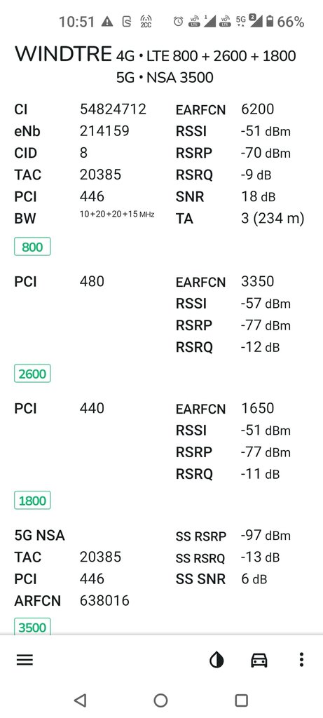

Ho fatto alcune prove in 5g mettendo la sim nello smartphone (Asus Zenfone 9), ma da quel poco che ne capisco non mi sembra valerne la pena di prendere il router 5g. (chiaramente ho usato sempre lo stesso server, ovvero Eolo Milano, per tutte le mie prove)
Ho fatto le prove con lo smartphone sia all'esterno in terrazzo che all'interno nello studio dove c'è il router, per verificare le differenze.

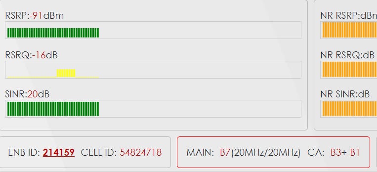

Questo è il test fatto col router 4g+ (dopo n prove, ho fatto cell lock sulla B7 che risulta la config. che mi garantisce prestazioni migliori).
Aggregazione: MAIN:B7(20MHz/20MHz) / CA:B3+B1

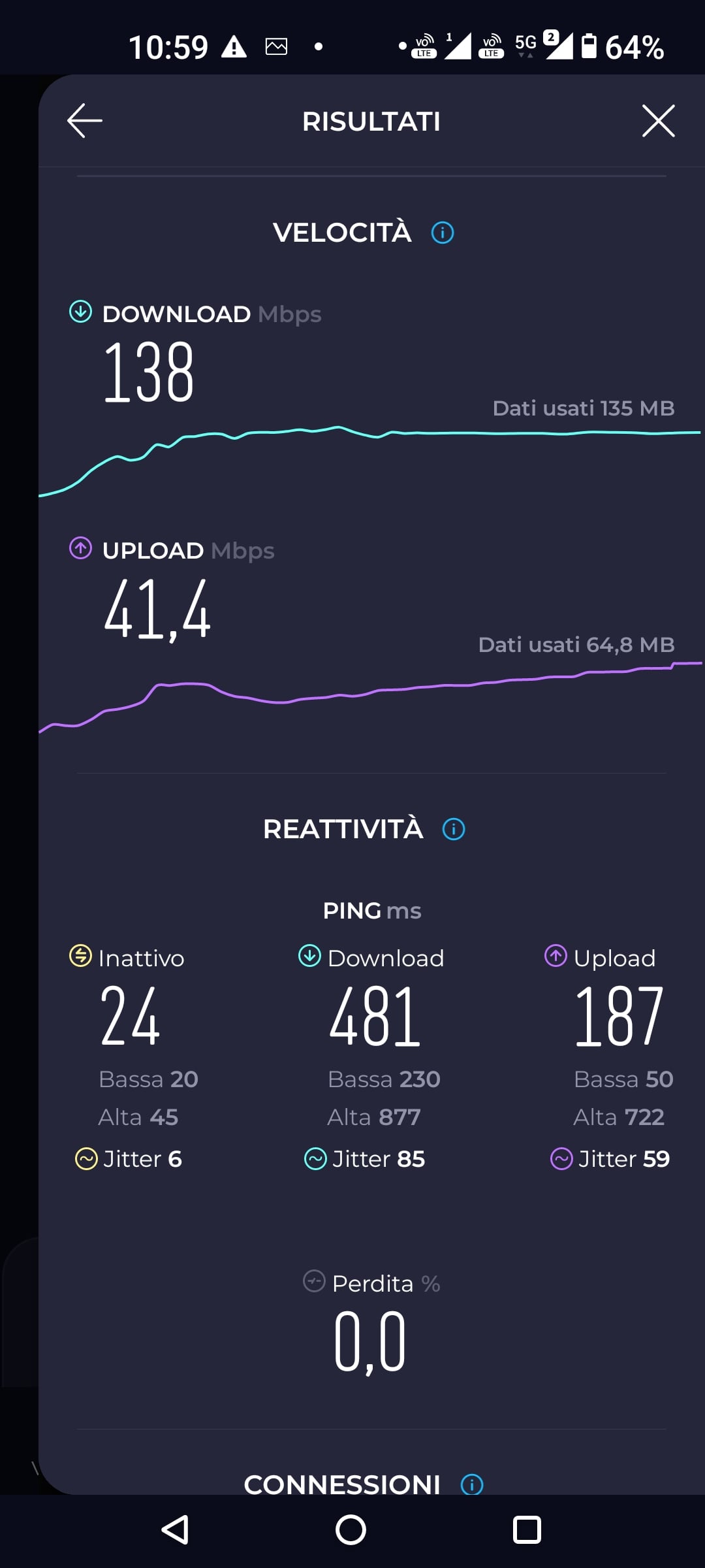

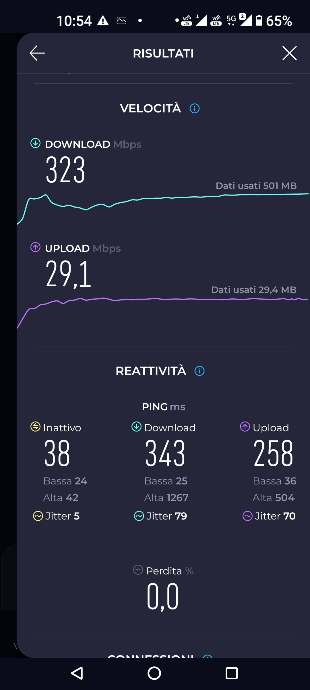

Prova in 5g dallo smartphone, fatta nel mio studio:
Prova in 5g con lo smartphone, fatta in terrazzo:
max80hc il secondo test da smartphone è in 5G n78, non proprio pulitissimo ma c'è. Infatti vai 3 volte più veloce, se ne vale la pena o meno poi è una valutazione che devi fare tu.
handymenny Sì ma per l'acquisto del router non è significativo quel test. Con lo smartphone messo indoor dove è il router le differenze sono minime. Purtroppo in 5g wind è quello che mi prende di meno nello studio, ma d'altronde offerte con sim "illimitate" su rete TIM o VF senza vincoli strani e con costi paragonabili ad Alpsim non mi risultano esistere, quindi per il momento mi accontento.
