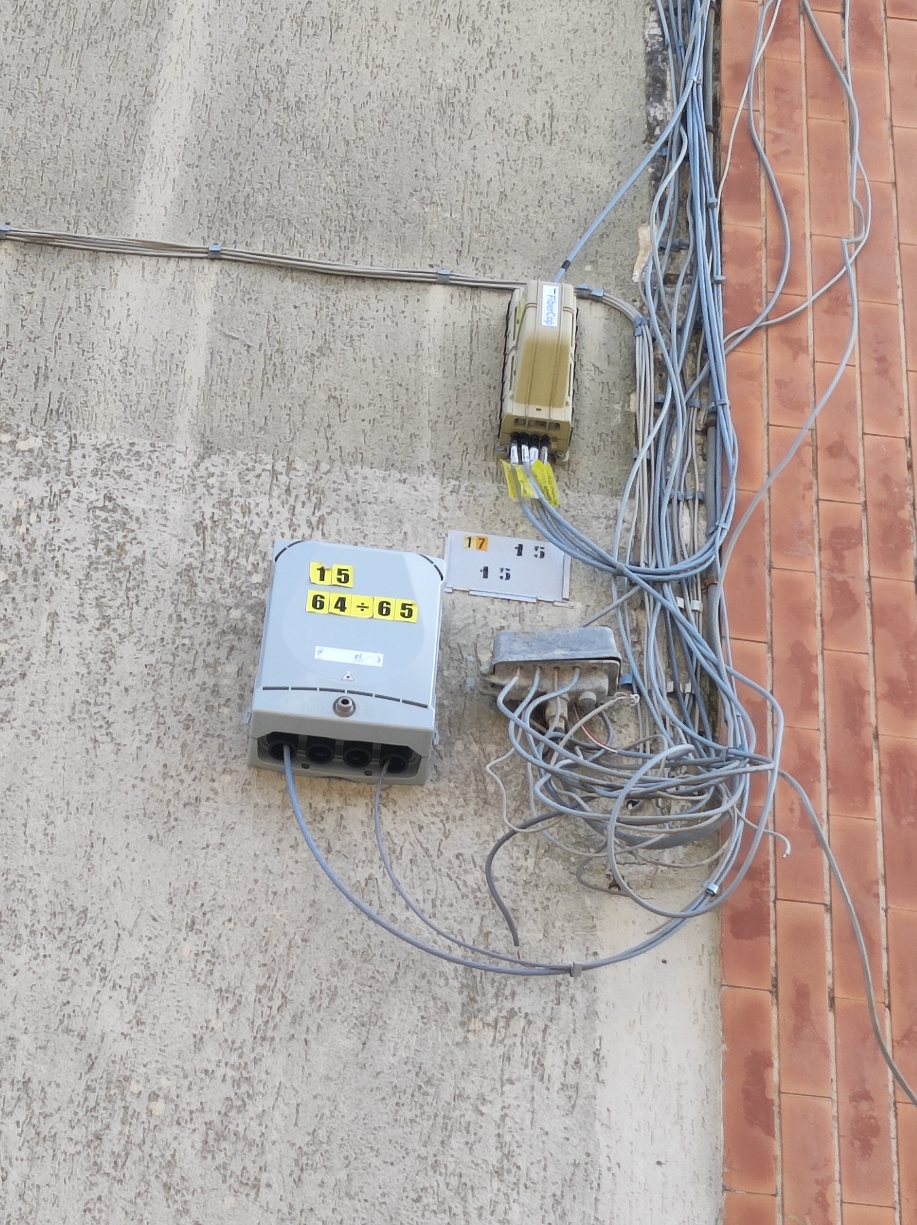

                markodesign
                Ok, l'indirizzo esiste a database e risulta collegato all'armadio 1715.
                Quindi problemi di censimento non esistono.
                Ho controllato anche il 50 (è il tuo?) e risulta anchesso sull'armadio 1715.
                Quindi stessa area armadio con FTTH disponibile.
                Detto questo, è necessario capire tramite le foto se il PTE in questione serve anche la sua linea oppure no, perché da Maps i suoi cavi in rame sembrano fare un altro giro rispetto alla chiostrina 1715 15 (posizionata nell'angolo del palazzo in corrispondenza del nome della strada).
                Postaci foto della chiostrina, del PTE e poi tagghiamo lore che verifica.
                Se volete seguire la linea in rame del 49, c'è il palo in legno dietro quello dell'illuminazione che porta la linea al civico 49.
                markodesign
                @LoreBlack scusa il disturbo,è possibile verificare se l'indirizzo VIA GAETANO TERRAGNO 49 SAN CERARIO DI LECCE è attestato su questa chiostrina e PTE?
                L'indirizzo risulta coperto, ma una volta usciti i tecnici non hanno connesso ed anzi, hanno chiesto 1300€ per fare tutto.
                (Il PTE in foto si trova sul palazzo di fronte -civico 50-)
                  TheMarsican sembra proprio quella. Ho anche forse trovato l'ordine, il problema è che non esistono tubazioni predisposte per stendere la fibra e dunque l'ordine è stato sospeso.

                        @markodesign Come da riscontri forniti da Lore, il PTE e la chiostrina sono proprio quelli. Però non esiste un condotto per poter portare la fibra.
                        Quindi, come da consiglio di Lore è da richiedere la lottizzazione tramite Portale Imprese di Tim per allaccio di nuovi fabbricati.
                        In questo modo si avvierà l'iter per allacciare il fabbricato nella tecnologia disponibile.
                        Consiglio di leggere anche questo articolo che esplica anche quali sono i documenti necessari, che poi ti chiederanno anche quelli di Tim.
