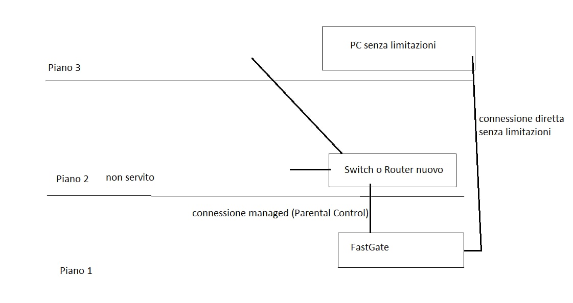

                astrolabio sono d'accordo .Allego uno schema di quello che vorrei fare .In pratica il Piano 1 non è servito , quindi per servirlo
                1. compro uno switch e lo metto a valle del FastGate al Piano 2, avrei servito tutti i piani ma non avrei Parental Control
                2. oppure ,anzicchè switch,il nuovo router al Piano 2 che essendo al piano di mezzo.Avrei servito tutti i piani in cablata, inoltre potrebbe servire col wifi anche gli altri piani e avrei il Parental Control
                L'altra possibilità sarebbe quella di comprare un nuovo Modem-Router e sostituire direttamente il FastGate comprando solo uno switch per il Piano 2 . Domanda ma funzionano tutti i servizi Fastweb ? ad es. quando qualcosa non va l oro con il FastGate fanno diagnostica !?
