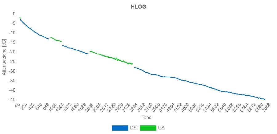

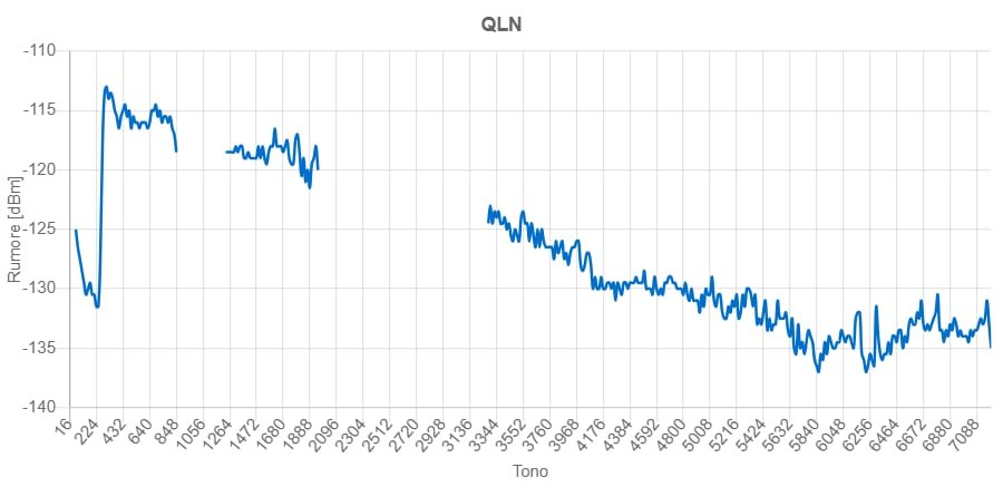

ho una FTTC fortunata, in allegato vedete i profili attuali con i powerline collegati.
Purtroppo però i powerline danno noia, e dopo aver cercato informazioni ovunque mi pare di capire non sia così improbabile. Non mi risulta che i doppini viaggino nello stesso corrugato dei cavi elettrici ma tant'è: la linea al momento ha una quantità di DTU così alta (almeno 8000 al minuto) che prima o poi arrivano anche errori ES, SES e tutto il resto.
Ovviamente questo fa generalmente saltare la connessione e nelle giornate sfortunate posso avere anche 3-8 disconnessioni in un giorno. Quando sono fortunato la linea è stabile per 1-2 giorni al massimo.
Il router è un fritz 7530 e i powerline sono dei TP-Link WPA 4530. Ho provato qualche minuto senza powerline e i DTU sono zero quindi direi che la causa del problema sono loro al 100%.
