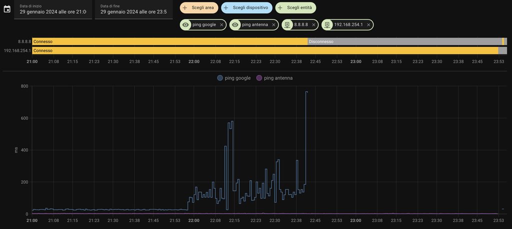

Sono abbastanza pratico di elettronica e telecomunicazioni e ho quindi impostato un serverino che ho in casa per pingare google in modo di avere traccia dei down del sistema (da ieri pinga anche l'antenna per capire se l'interruzione è tra router-antenna o tra antenna -BTS).
Screenshot 2024-01-30 alle 00.04.14
Qui sopra potete vedere in blu il ping verso 8.8.8.8 e in viola verso l'IP dell'antenna.
Le barre gialle in alto mostrano l'eventuale connessione agli IP indicati (quando sono grigi non rispondono). L'antenna in grigio è in seguito ad un reboot per tentare di ripristinare la connessione.

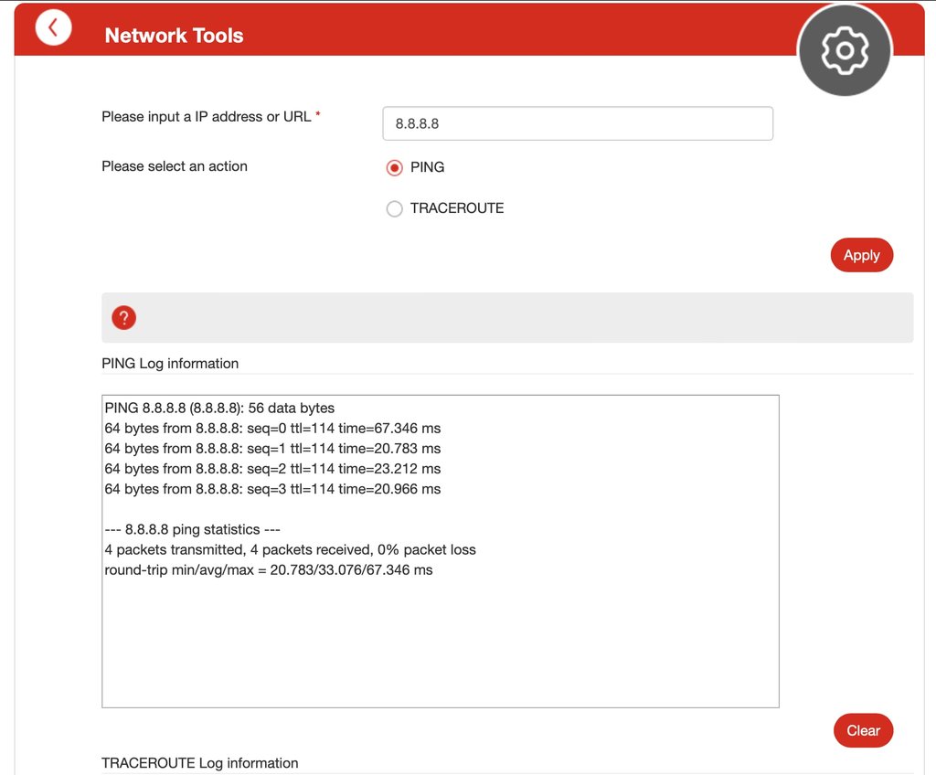

Per rendere il tutto ancora più confuso durante il down attuale se mi collego al posto della VPS (quindi con lo stesso cavo) e apro la pagina di configurazione dell'antenna sono in grado di pingare google tramite il tool integrato.
Screenshot 2024-01-30 alle 00.10.01
In tutto questo la VPS mostra tutte le spie bianche come se tutto fosse ok e le chiamate funzionano senza apparenti problemi.
