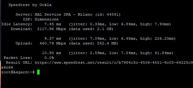

Torno alla carica, dopo un pò di tempo sono riuscito a reperire un MikroTik S+RJ10 collegarlo allo slot SFP+ dell'udm pro SE e devo dire che finalmente le prestazioni sono degne:

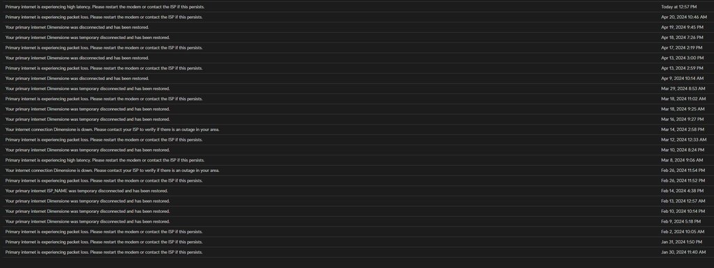

So affrontando però un altro problema, sostanzialmente da un pò di tempo, estraendo i log dal 30 di Gennaio, praticamente quando ho sostituito l'udm pro con l'udm pro SE che mi capita, completamente a random che la connessione a Dimensione cada per 2 o 3 secondi a volte capita anche per un minuto intero.
Ora fino a qualche giorno fà che avevo il router di dimensione in cascata, l'udm di disconnetteva mentre nei log del router non veniva riportata nessuna disconnessione.
Questo mi fa sospettare che sia l'udm ad avere qualche strana crisi.
Qualcuno può supportarmi o avuto esperienze simili ?
