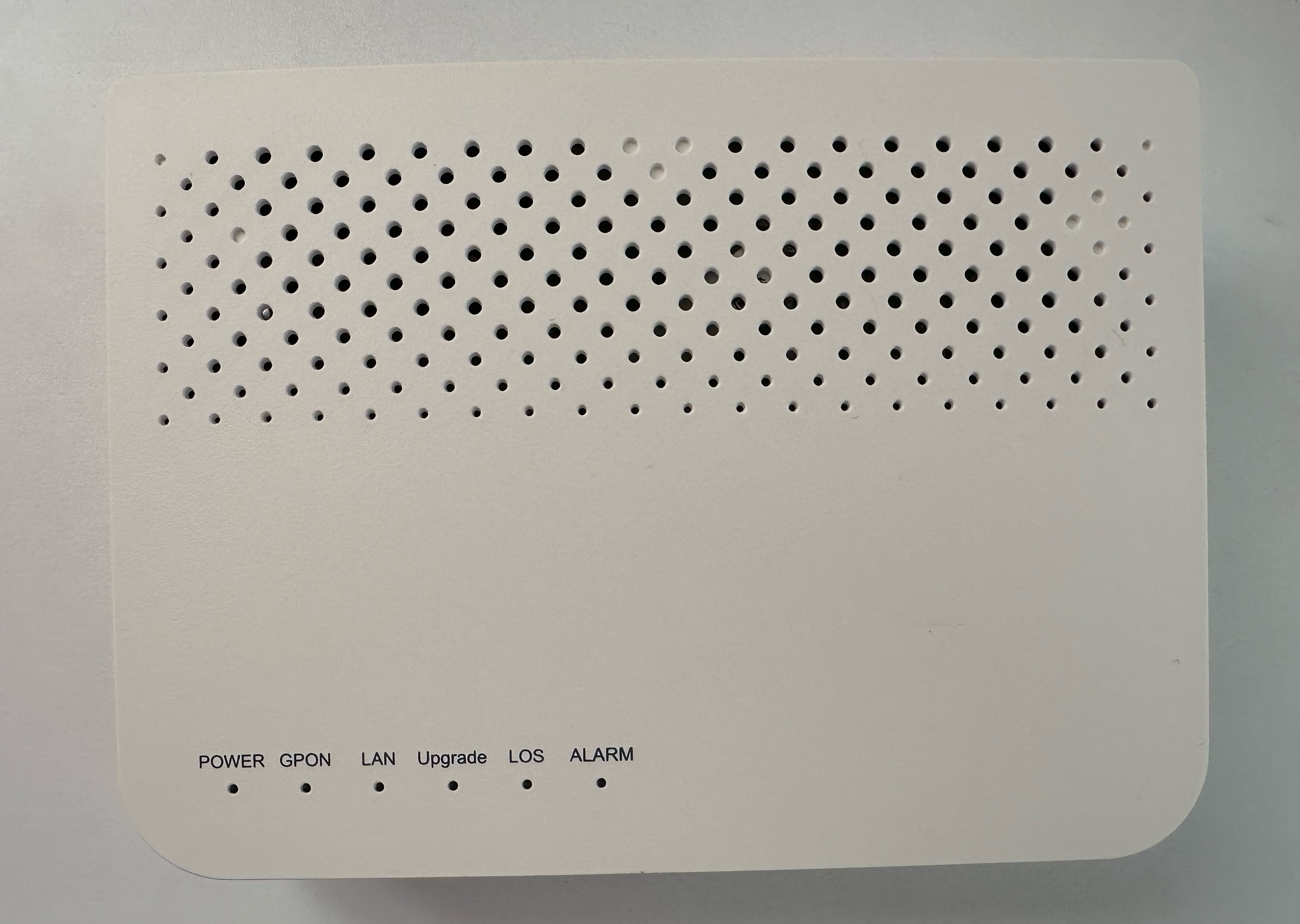

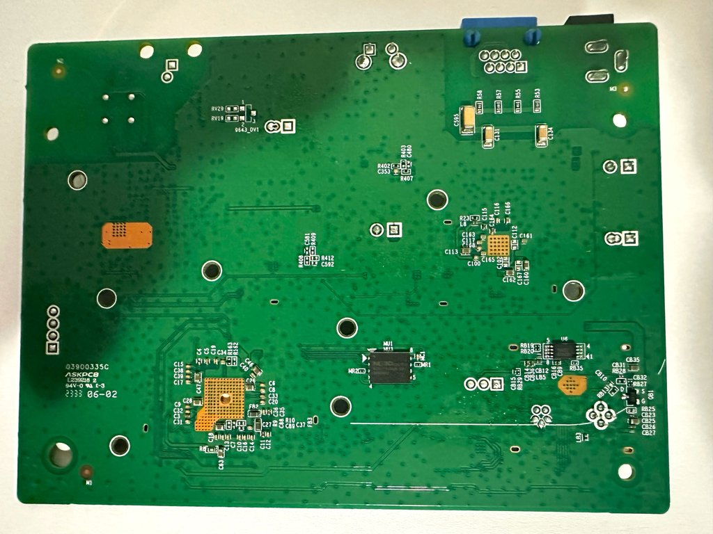

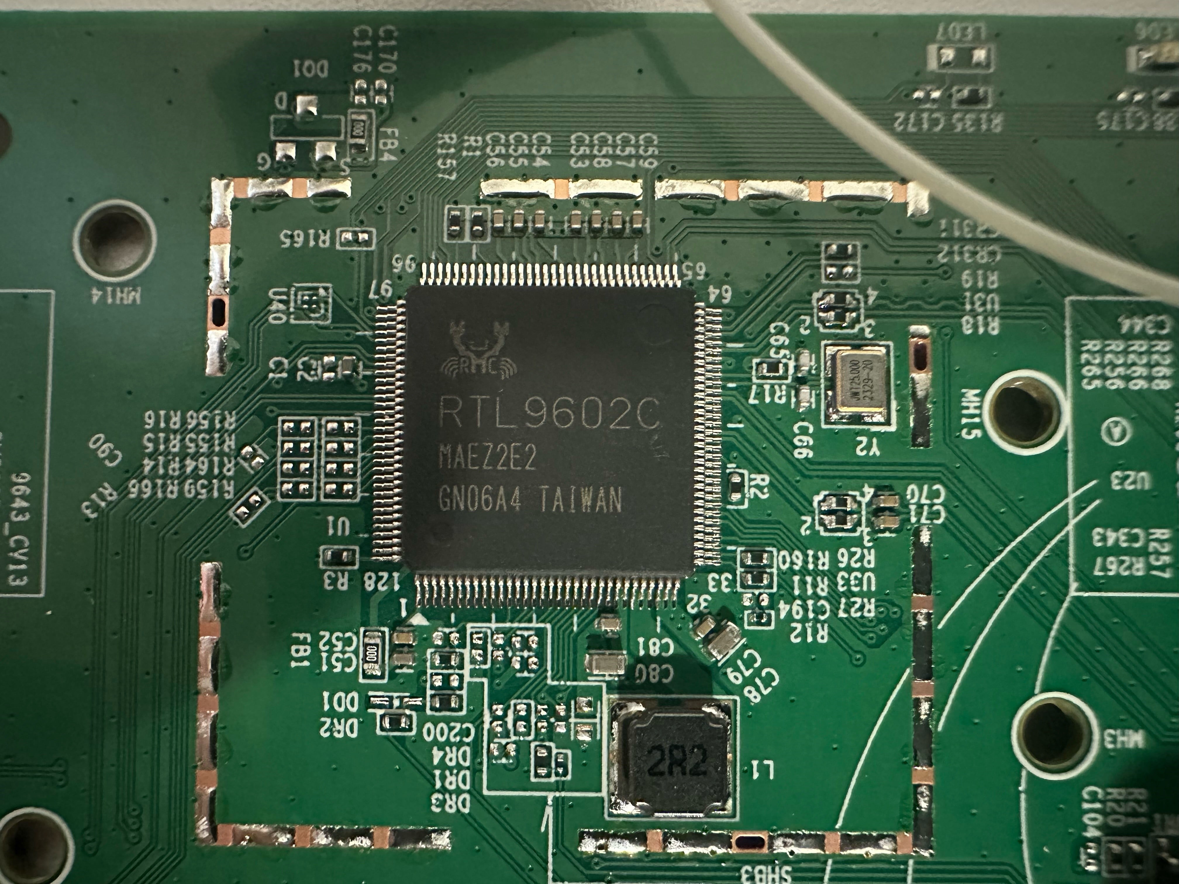

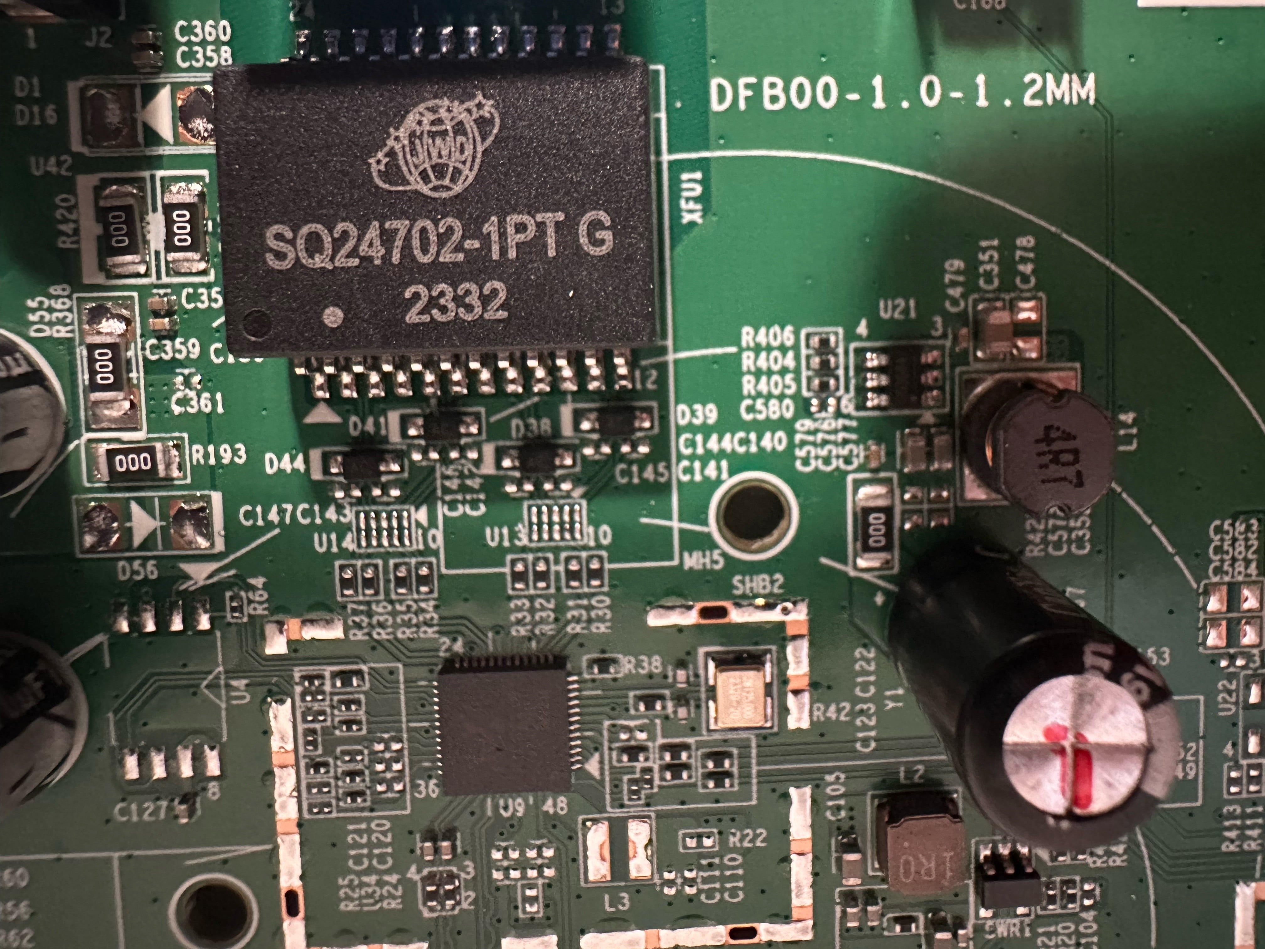

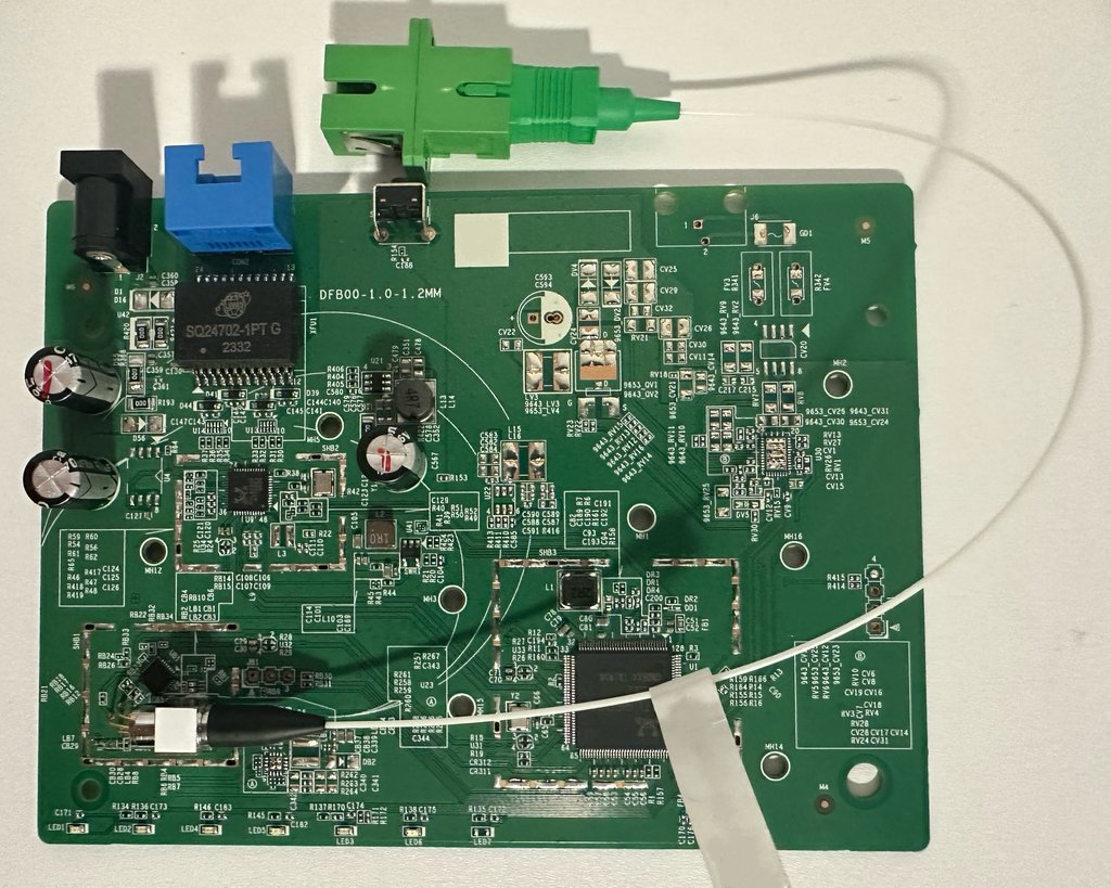

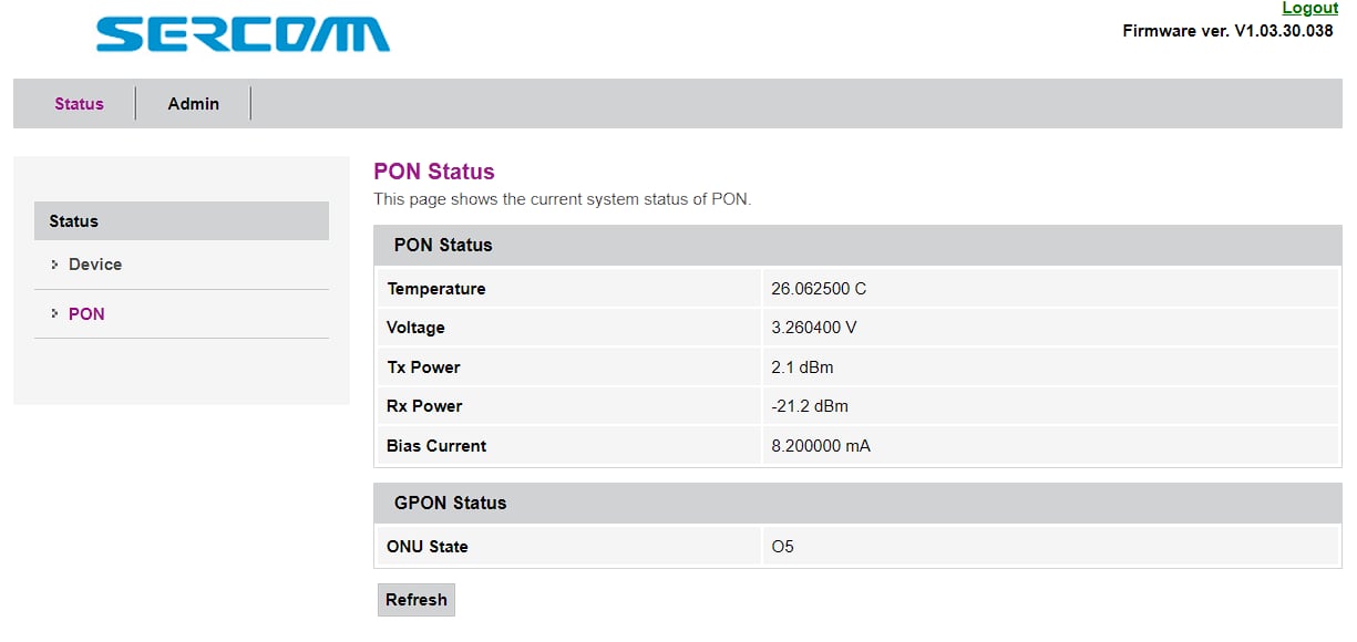

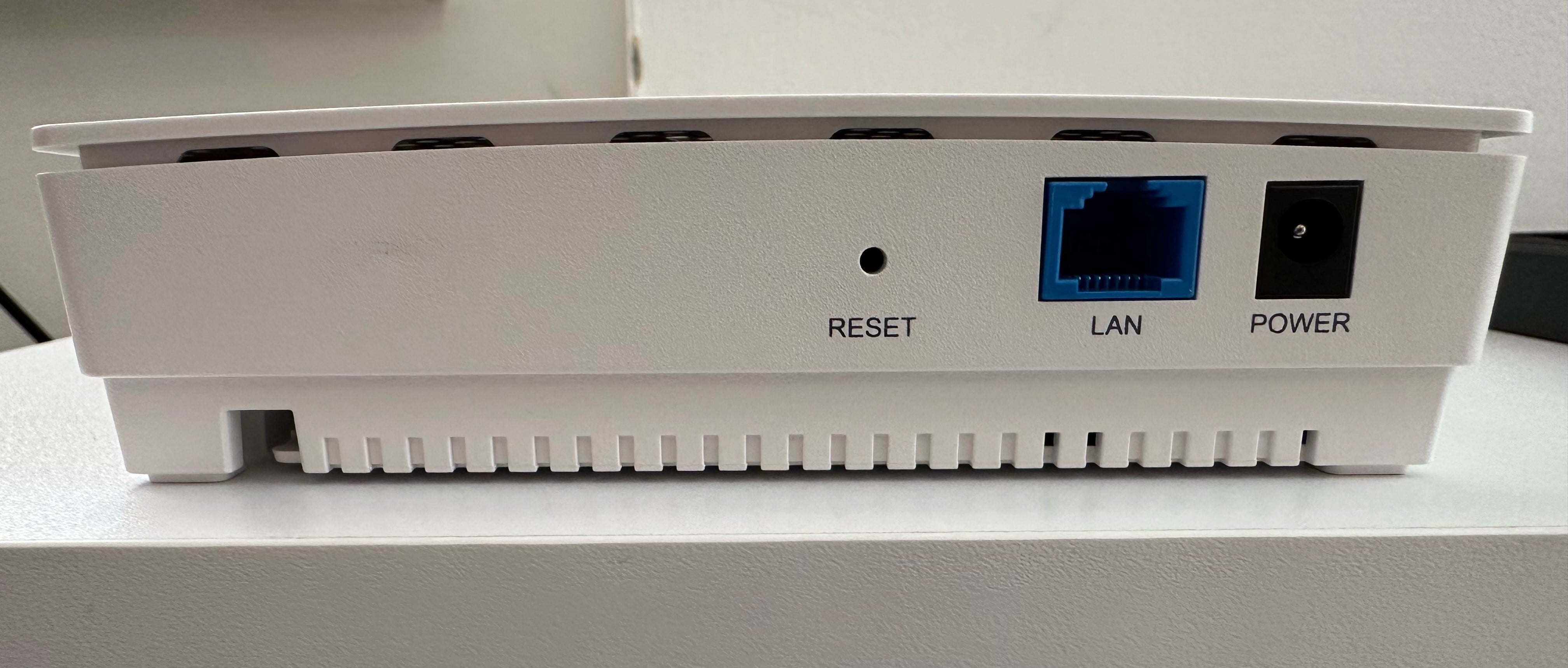

Dato che sono un gatto curioso, ho aperto questa ONT di TIM per vedere quali meraviglie nasconde. Innanzitutto la scheda è abbastanza ariosa senza eccellere in termini di qualità. Le temperature sono relativamente buone ma secondo me scalda più di uno ZTE ZXHN F6005 2.5Gb. È alimentato da un chip Realtek RTL9602C.
Versione software per gennaio 2024, sembra che non venga aggiornata da un po'. Molti utenti lamentano problemi di incompatibilità con alcuni router, problem legati al flow control, al trasferimento dati, ecc. Abbinato ad un Asus ROG GT-AX6000 si sta comportando bene finora. La confezione contiene un dispositivo ONT, un adattatore, un cavo ottico, un cavo ethernet e un documento con alcuni brevi dettagli sul dispositivo.

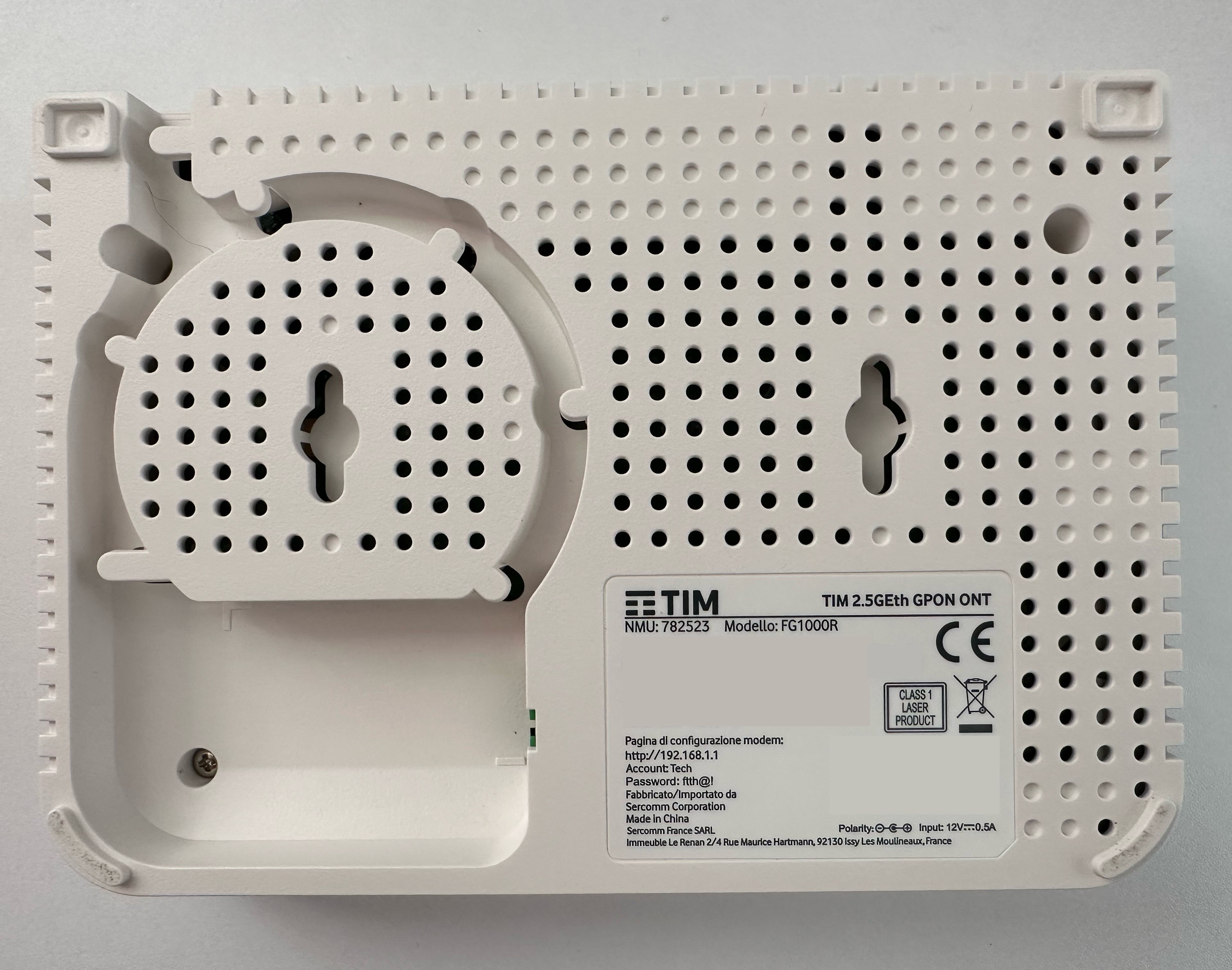

Informazioni sul prodotto:
Compliant a ITU-T G.984
Porta in fibra WAN Conforme a IEEE 802.3bz
Adattatore di alimentazione: ingress CA 100-240V - uscita 12V/0.5A(valore min. CC)
Consumo energetico fino a 6W
Temperatura: lavoro 0 - +40°C - sctoccaggio -30 - +70°C
Umidita ambiente: 5%-95% di umidita relativa
Dimensioni(LxPxA): 150x110x38 mm
1 porta fibra
1 porta ethernet(2,5GE)
Branding: TIM, produttore: Sercomm.
