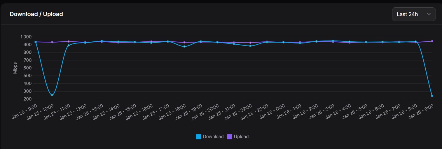

uso speedtest-tracker (il fork "vivo" https://github.com/alexjustesen/speedtest-tracker ) per fare dei test schedulati.
ha funzionato bene per mesi.
all'improvviso ha cominciato a fallire i test. verso qualsiasi server.
ho reinstallato il container da zero, ma non ho risolto.
la cosa assurda è che eseguendo lo speedtest dall'interno del container non riesce a completarlo:

      m-toso il primo tentativo è stato rifare il container mantenendo i dati (che erano ancora su slqlite), ma non ha funzionato.
      così ho rifatto tutto da zero: nuovo volume dati, nuovo db server mariadb e nuovo container. ha funzionato per 2 gg e poi stop.
      è installato su una vm linux ubuntu, dove ci sono anche altri container per altre cose che per ora non mi danno problemi. per altro non ho fatto aggiornamenti in questi giorni, quindi in teoria non è cambiato nulla.
      per altro fuori dal container speedtest funziona senza problemi.
      edit: ho provato ora ad installare al volo la versione morta e non funziona neanche quella...
      a questo punto mi sa che c'è qualcosa che non va in docker.. ma cosa? gli altri container funzionano apparentemente senza problemi.

      edit 3: stamattina avevo spento i 2 container della nuova installazione. adesso li ho riaccesi e.... il test funziona.
      non ci capisco più nulla.
      4 giorni dopo
      niet: dopo alcuni giorni di funzionamento regolare, stamattina ha ricominciato a fallire i test.
      non ha proprio senso: dentro il container fallisce, fuori dal container funziona.
