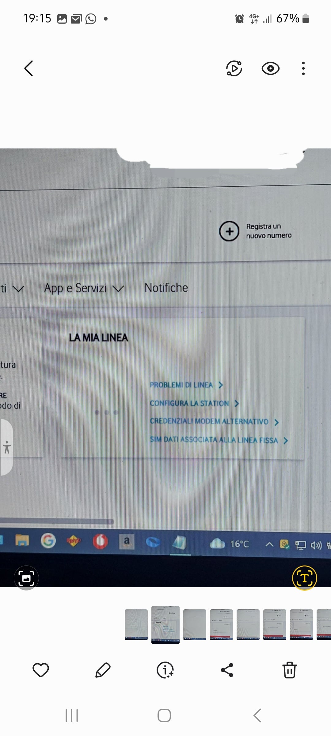

        Non riesco a trovare i dati sul fai da te

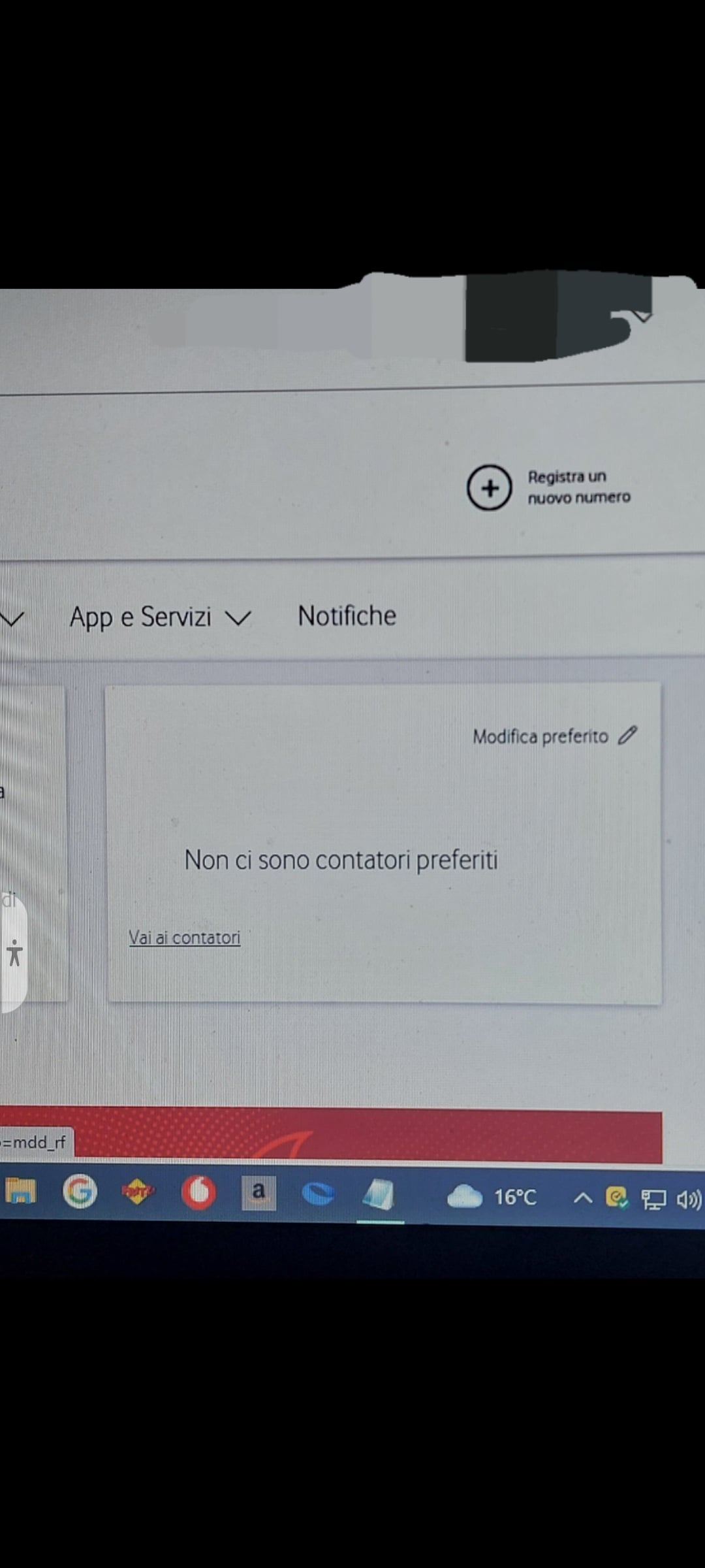

        meta70 (la mia linea -> credenziali modem alternativo -> parametri di configurazione) vengono visualizzati per una frazione di secondo nel fai da te,subito dopo esce un riquadro con scritto non ci sono contatori preferiti.
        ho chiamato l'assistenza ma non ci capiscono niente
