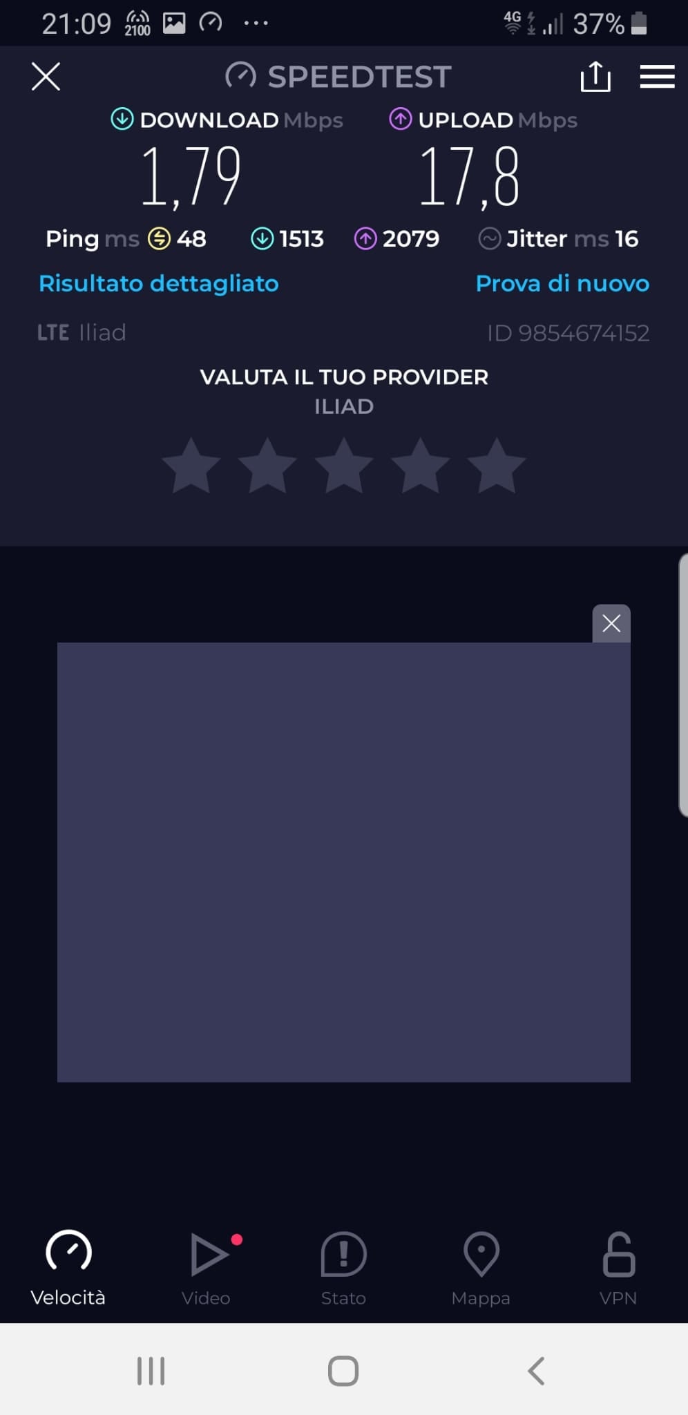

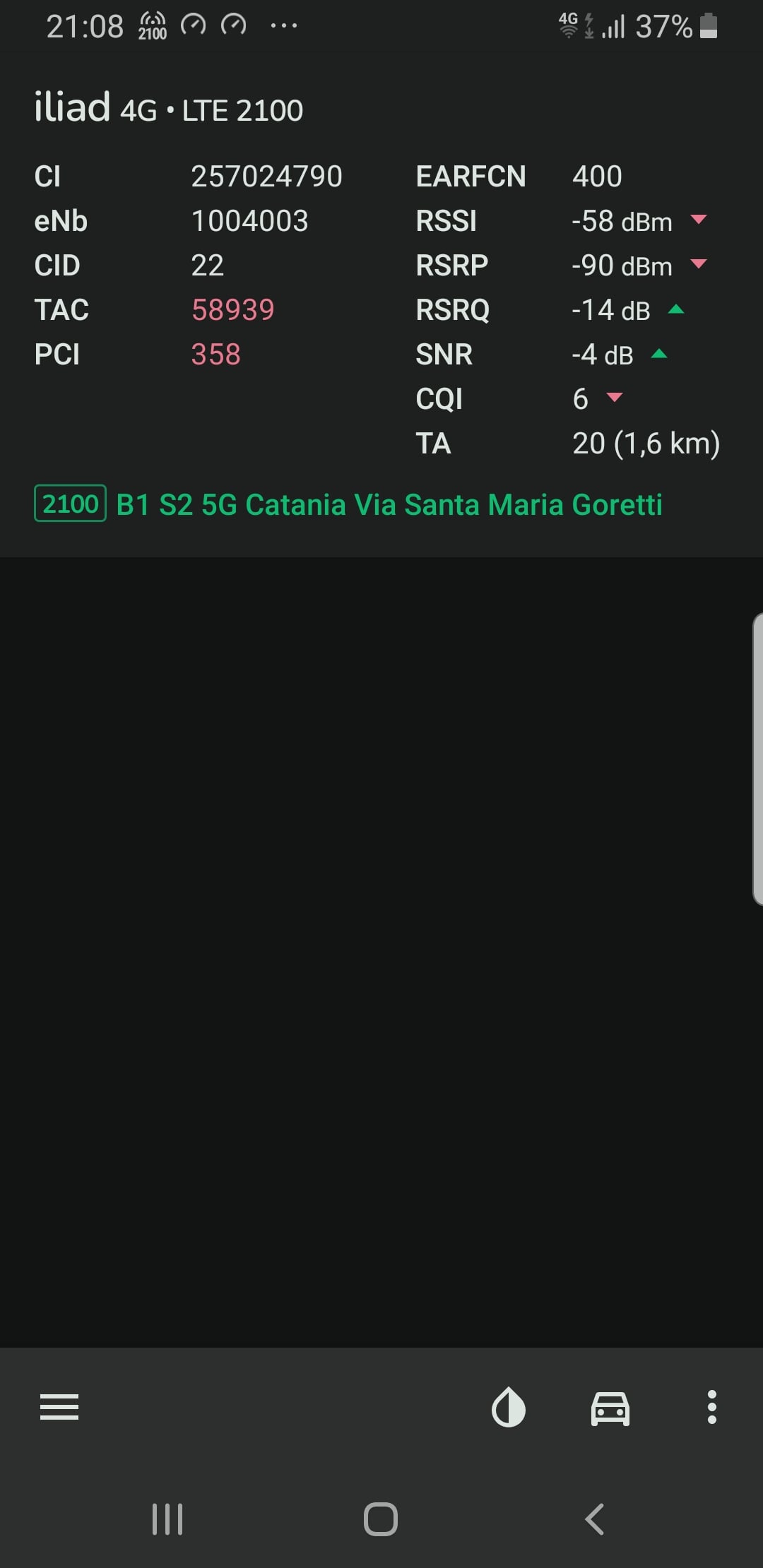

      Purtroppo non ho nessuna sim da provare con W3, al momento ho una sim Iliad in 4g (il telefono non supporta il 5g) ma fa pena nella mia zona, inoltre, prende spesso la prima BTS (440055) con l'albero davanti, e questo é il risultato, test appena fatto.
        ErminioOttone Purtroppo è la stessa BTS ma non gli stessi radianti e rete quindi non esiste una correlazione tra le cose. L'unica soluzione è provare con una sim wind3 o virtuali per capire la vera situazione delle rete, a livello teorico non dovresti essere messo malissimo.
