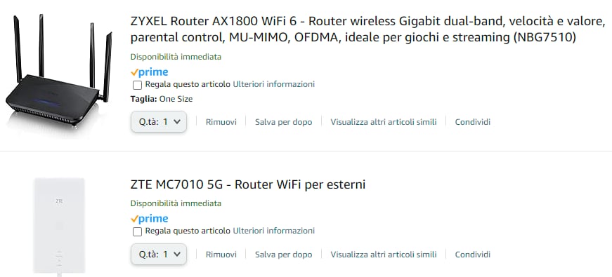

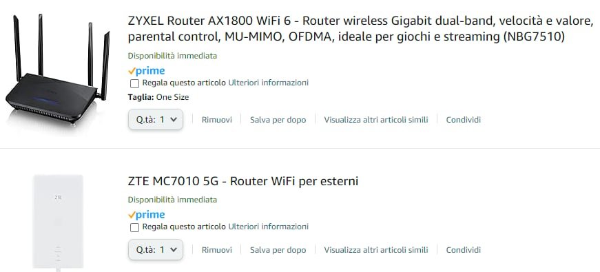

Ciao a tutti,
sto comprando usata questa antenna "ZTE MC7010 5G" con il Router https://www.amazon.it/gp/product/B09XJ7PHWZ/ (se avete altro consiglio di router accetto volentieri)
la domanda è:
dall'antenna (nel tetto) devo arrivare fino a casa con che cavo? Devo prenderlo di 10 metri quindi non so quale prendere (su amazon) e poi vorrei sapere dal router (che ho linkato) posso attaccare un cavo Ethernet al pc? o è solo wifi?
Grazie mille a tutti

    valida!di più performante c'è il successore 889 ma è più su di prezzo,già questa ti andrà bene😉
    RenatoRyan la domanda è:
    cavo ethernet cat 5E o 6 che lo collegherai alla wan,il router ha 3 uscite lan quindi puoi collegarci 3 pc(o quello che vuoi via cavo)
    RenatoRyan L' MC7010 include già un cavo ethernet piatto di 10 metri adatto a essere montato all'esterno.
    L' MC889 (il successore del MC7010) lo compri nuovo per circa €380 pero' include anche il router ZTE T3000 che e' molto simile a quello che hai scelto.

      mircolino lo compro usato il mc7010 quindi non penso avrò il cavo , comunque avevo visto anche il mc889 però il mc7010 lo prendo usato a 200 euro e il router a 27 euro quindi risparmio un bel po con QUASI le stesse prestazioni.
        RenatoRyan lo compro usato il mc7010 quindi non penso avrò il cavo
        Nota che, se monti l' MC7010 all'esterno, dovresti usare il suo cavo originale che ha una basetta che sigilla il modem dall'umidità.
        Se invece lo monti all'interno, si allora cavo cat 5E o 6.
          mircolino se monti l' MC7010 all'esterno, dovresti usare il suo cavo originale che ha una basetta che sigilla il modem dall'umidità.
          si vero!sbadatamente non mi ricordavo che è già conglobato!😉
