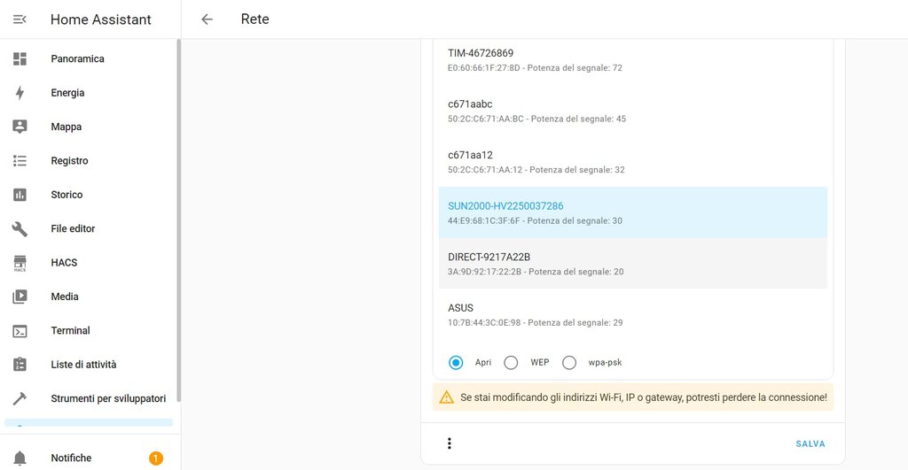

Devi collegare l'inverter alla stessa rete dove è presente home assistant, possibilmente con un segnale wifi molto buono (onde evitare scherzi quando l'inverter accende il suo hotspot per il provisioning)
