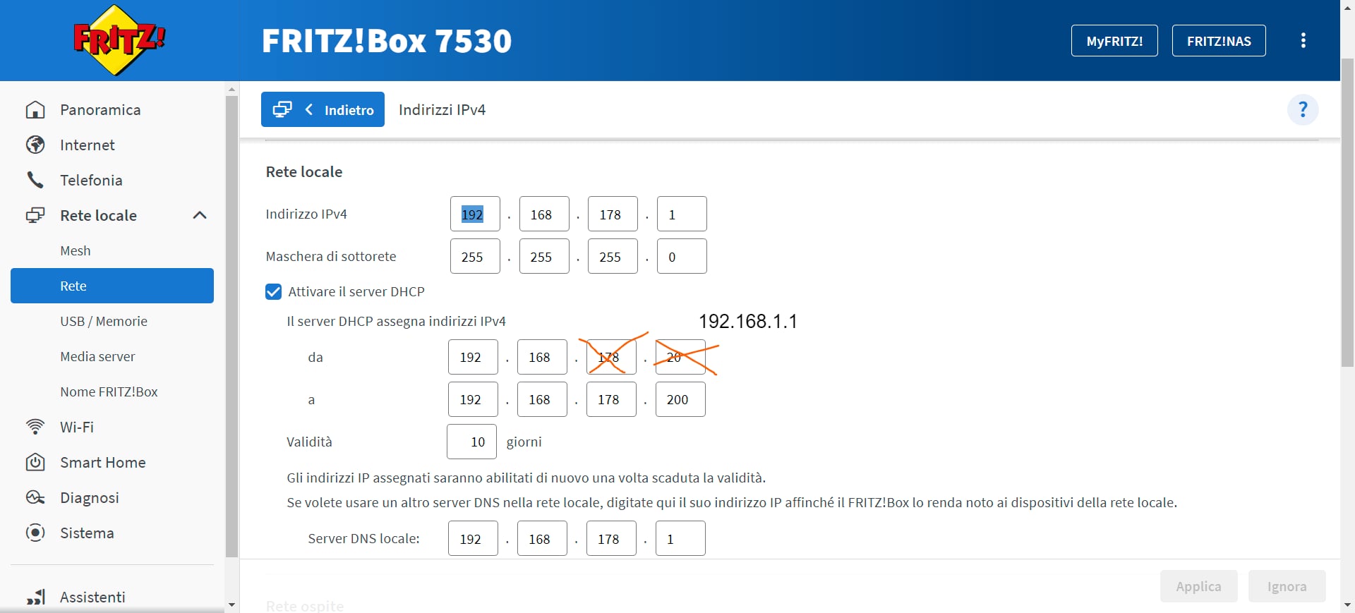

                ok allora vado tranquillo e cancello 192.168.178.20 e metto 192.168.1.1?
                  franco789 ok allora vado tranquillo e cancello 192.168.178.20 e metto 192.168.1.1?
                  Devi modificarlo sopra, dove c'è 192.168.178.1 metti 192.168.1.1.
                  Sotto è il range DHCP e puoi mettere 192.168.1.20 e 192.168.1.200.
                  E sotto dove c'è DNS metti 192.168.1.1.
                  ok, ho cambiato l'indirizzo del router. adesso funzionano.
