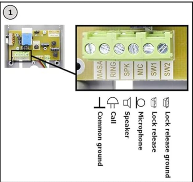

Ho bisogno di un vostro aiuto per capire se riesco a sostituire il mio attuale citofono che è parzialmente rotto ma funziona ancora con uno un po più moderno e elegante, ovvero il Cyfral Smart 5p.
SCHEMA ELVOX 8870
B
1 Speech In (Speaker)
2 Speech Out (Mic)
3 Common (link to 4/5)
6 Call
7 Lock
8 Lock 2
SCHEMA CYFRAL SMART 5P
Se non ho capito male dovrebbe essere cosi:
ELVOX CYFRAL
1 Speech In (Speaker) SPK
2 Speech Out (Mic) MIC
3 Common (link to 4/5) MASA (Common Ground)
6 Call RING
7 Lock SW1
8 Lock 2 SW2
Ma non mi rientra il fatto che sull' Elvox ci sia il ponte sul morsetto 4/5 mentre sul Cyfral non saprei se non ce nè bisogno o va fatto qualcosa.
