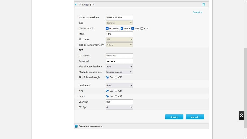

Ho seguito le istruzioni sul sito Wind, configurando le due Vlan 835 per i dati e 836 per il VoIP. La 835 funziona, si collega e navigo, la 836 no. Rimane connessione in corso e timeout ISP. Ho provato a disattivare il NAT, vedendo da un router Wind che mi ha prestato un amico e non si collega lo stesso. Non ho idea di cosa provare.

    gionlop metti anche la voce sulla 835, non funziona nemmeno a me su una OF A&B
    • gionlop ha risposto a questo messaggio
      x_term grazie, provo
      x_term Ho provato e non va. Intendevi qua?

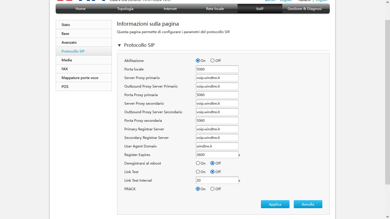

      Può essere che abbia sbagliato a configurare il protocollo SIP?

        gionlop non avevo visto la risposta, la config internet mi pare giusta, non conosco bene però il router in questione. Controlla che le credenziali del VoIP siano giuste e che stai usando i DNS di WindTre.
