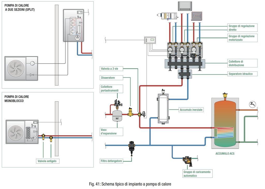

    Puoi postare uno schema generale del tuo impianto,? Servirebbe capire quanti termostati hai attualmente e cosa comandano per capire se fa al caso tuo oppure no.

    Comunque dovrebbe essere qualcosa di molto simile a quanto allego sotto, con 3 termostati che regolano 3 diverse zone (giorno, notte, bagni).
    Non sono affatto legato a Netatmo, anzi, valuterei anche tado o qualsiasi altra cosa del genere. L'unico requisito fondamentale, appunto, è quello di poter misurare la temperatura in un punto diverso da quello dell'installazione attuale del termostato.
