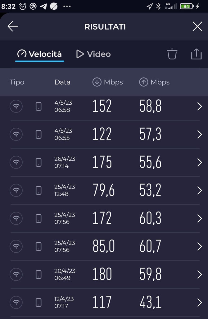

il prologo è che la "mia" FWA 4G fatta a febbraio dello scorso anno con W3 è andata a meraviglia fino ai primi di dicembre. Stabile ad ogni ora della giornata (qualche piccolo calo fisiologico a 70M/s nelle ore di punta) e col solo problema della riconnessione automatica ogni tot tempo.
Da dicembre però la linea è peggiorata mostruosamente con spesso velocità in download di 8-10M/s. Upload fisso sempre tra i 50 e 55M/s.

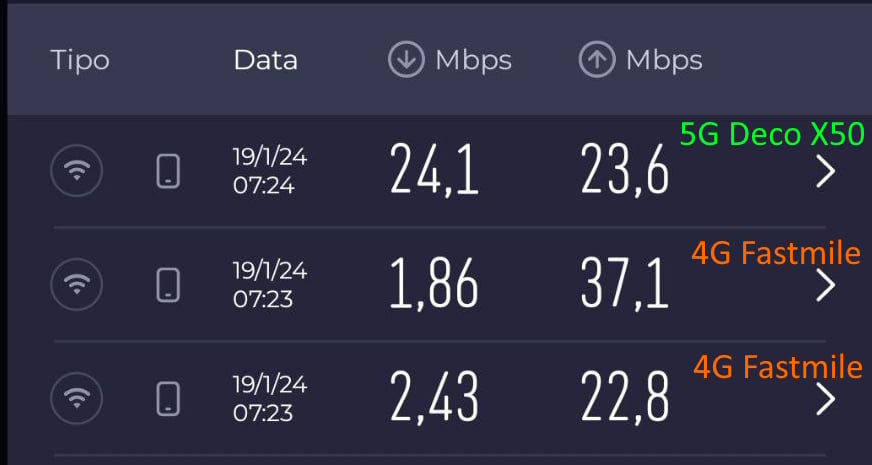

          Mi sono fatto prestare un Deco X50 5G con sim W3 e vi posto i risultati di stamattina presto:
          n.b. gli speedtest li faccio sempre su server W3 Milano.
          Wind nel frattempo ha risposto alla PEC ieri pomeriggio: "le confermiamo la risoluzione del disservizio..."
          Non so più che fare...
            24mbps non sono granché ma già meglio, però non ho capito se la BTS in questione ha il 5g o no.

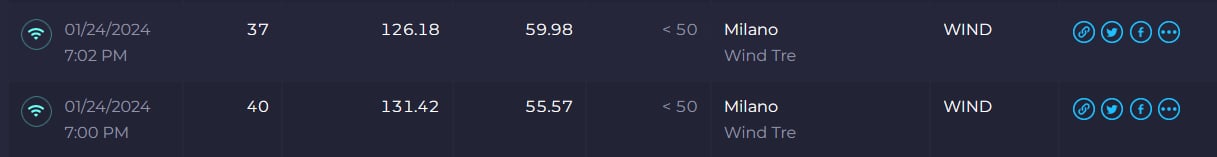

            Giusto per un piccolo confronto allego degli speedtest 4G del 2023. Tutti su server W3 Milano:

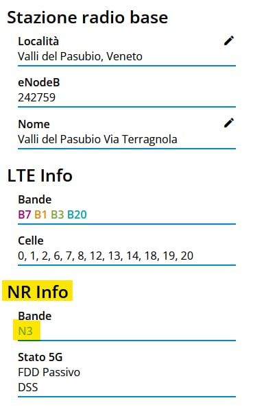

            Stavo guardando LTEItaly e mi sono accorto di una cosa strana: La banda N73 è sparita e c'è ora la N3.
            Cambia qualcosa a lato pratico?

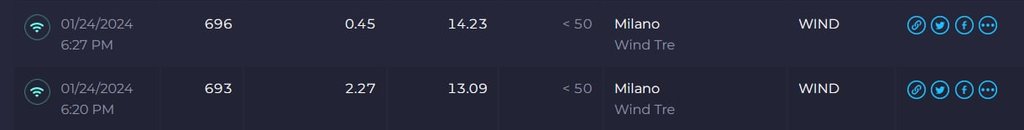

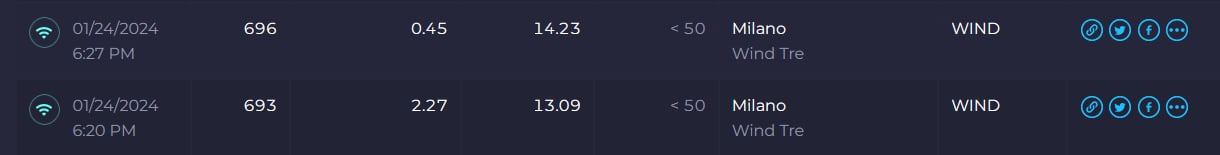

              Piccolo aggiornamento serale.
              Arrivando avasa vedo che la connessione proprio non va. Riavvio tutto (antenna e Zyxel) riprovo ma la situazione noin cambia:
              Sconfortato chiamo il 159 e apro l'ennesima segnalazione insistendo sul problema della BTS. L'operatore mi dice che ha effettuato la segnalazione e riaggancio. Dopo qualche minuto riprovo e...
              A voi i commenti, io ci ho rinunciato.

              Dragonlance La banda N73 è sparita e c'è ora la N3
              Non c'è mai stata, N78 forse? Comunque le FWA su rete 4G alla fine sono così purtroppo, sono su una rete mobile ed il tutto è best effort. Se negli ultimi tempi la saturazione è salita c'è poco da fare... Ti arriverà BUL almeno?
