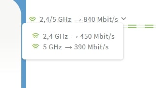

                ecco lo screen di cui parlo .. magari vi aiuta a capire cosa intendo
                LOZIO77
                è presa dal mio router fritz 7590.... non è il repeater il problema .. lui prende al massimo quello che il router manda fuori in wifi e me lo ribalta
                il router prima aveva valori piu alti
                ora si limita a 390 in 5ghz e 450 in 2,4ghz al massimo ... oltre non va

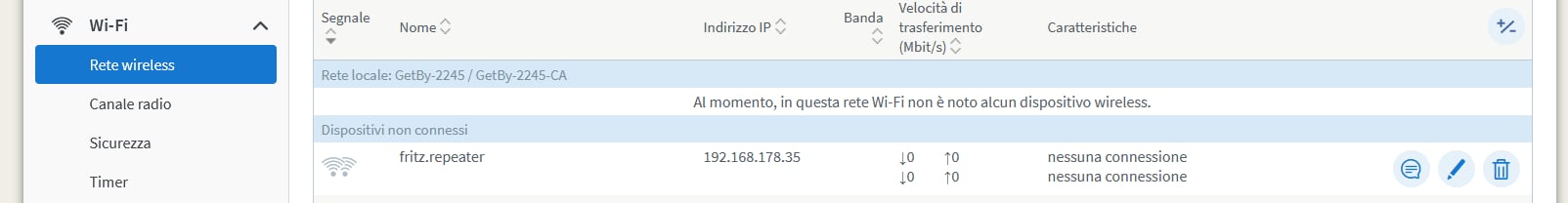

                      prova a staccare il repeater e metterlo molto vicino al router e vedi quanto modula,
                      fai la prova e posta lo screen come quello che vedi qui sotto Sezione Wi-Fi > Rete Wireless
                      • LOZIO77 ha risposto a questo messaggio

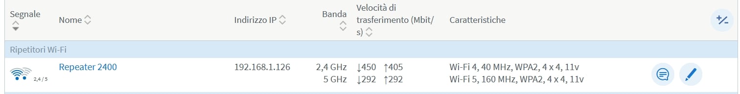

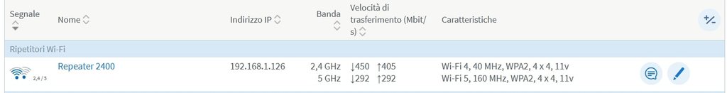

                          MassiKilla
                          Ecco lo screen che mi hai chiesto: scusa il ritardo ma sono stato ammalato in questi giorni e non ho piu acceso il pc
                          Fatemi sapere grazie

                            LOZIO77
                            Come dice Filippo94
                            Devi provare ad avvicinarlo e vedere che valore ti da.
                            Sembra che agganci debolmente la banda 5 Ghz.
                            Magari qualche dispositivo che disturba
                            La App Fritz che valore in dBm ti da?
                            LOZIO77 Fatemi sapere grazie
                            Quasi non prende la 5GHz. È questo il motivo. Devi posizionare il repeater più vicino al Fritz.
                            Puoi anche provare l’app Fritz!app Wlan per aiutarti nel posizionamento.
