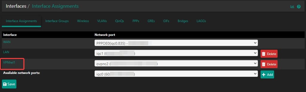

Il sistema remoto invece espone un server OpenVPN correttamente configurato e funzionante a cui mi sono connesso dal sistema casalingo, configurando il client direttamente dentro pfSense sull'interfaccia adhoc che chiameremo VPNHEL1.

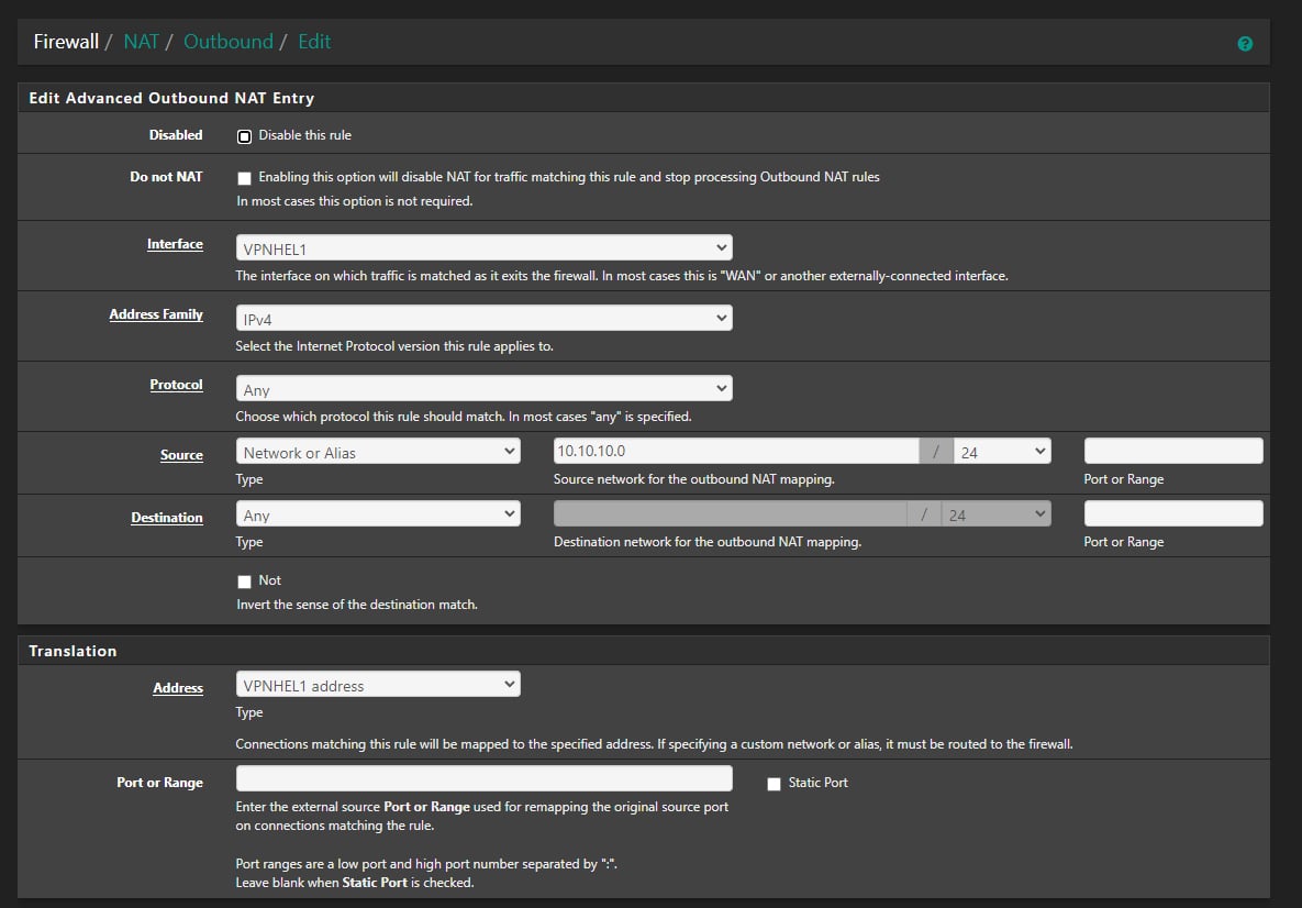

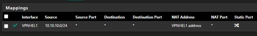

Il NAT in uscita è configurato in questo modo, al momento non c'è nessuna regola firewall impostata quindi, qualsiasi richiesta verso VPN proveniente da qualsiasi indirizzo LAN viene reindirizzata correttamente.
Come faccio a delimitare l'accesso alla VPN solo a determinati indirizzi IP LAN? Devo agire dal NAT e quindi configurare delle regole ad-hoc? Ho provato più volte dal firewall ma qualsiasi regola viene ignorata.

      Mrtt Ciao, ho già provato sia dall'interfaccia della VPN che dalla LAN, molte molte volte... Ma non è che il NAT ha priorità sulle regole?
      Mi spiego meglio. Visto che il NAT è stato configurato per reindirizzare tutte le richieste che provengono da 10.10.10.0/24 all'indirizzo IP dell'interfaccia della VPN, non è che le rules configurate nel firewall vengono ignorate?

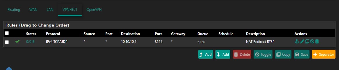

        Attualmente nell'interfaccia VPHEL1 ho configurato solo questa regola che funziona correttamente, che è stata creata automaticamente dopo aver fatto un port forwarding

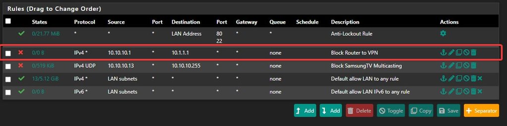

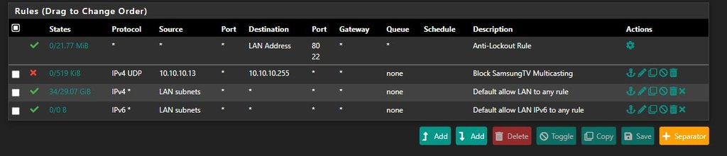

        Mentre nell'interfaccia LAN ci sono queste regole.
        Specifico che sono stato attento anche all'ordine mettendo le regole in Pass prima di quelle in block.

            Non funziona.... riesco ancora a pingare 10.1.1.1 (host remoto in VPN) dal router 10.10.10.1
            Scusate l'ignoranza, ma non è che la classe 10.1.1.0/24 il firewall non la vede in quanto il traffico viene routato tutto attraverso il NAT in uscita sull'interfaccia VPNHEL1 con ip 10.1.2.2?

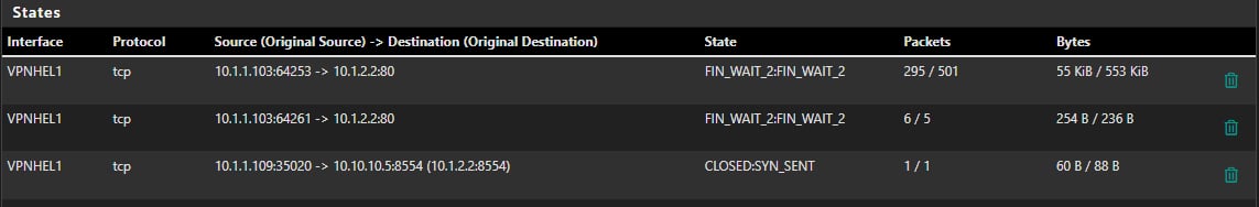

            Guardando gli states l'unica volta che appare l'indirizzo IP della LAN è il caso in cui ho fatto il port forwarding.

              Scusa, ma il NAT deve essere applicato ai pacchetti che escono sulla WAN, non sulla VPN.
              Se facessi source Nat sull'interfaccia VPN avresti sul firewall tutti i pacchetti in transito con sorgente l'IP nattato e non puoi discriminare cosa abilitare o meno

                Disabilita la regola

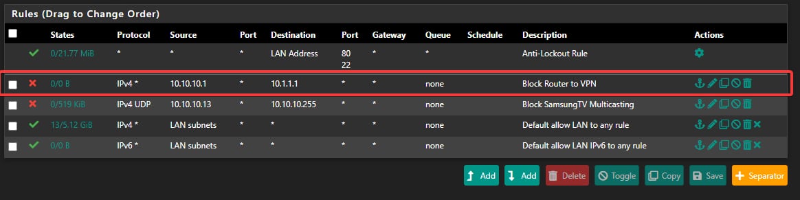

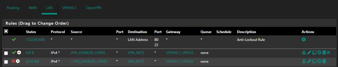

                Diciamo che ho risolto in questo modo con queste regole avendo cura nel selezionare il gateway della VPN:
                • Mrtt ha risposto a questo messaggio
                  jimmi
                  Non vedo differenze tra mettere il gateway o meno sulle due regole, le VPN_NETS saranno raggiungibili solo tramite VPN e non in altro modo... ma con il NAT cosa hai fatto, lasciato come era?
                  • jimmi ha risposto a questo messaggio
                    Mrtt Si esatto.
                      jimmi
                      Non vedo come, avendo lasciato il NAT verso la VPN e aggiunto un gateway su quelle regole, possa essere cambiato qualcosa...
