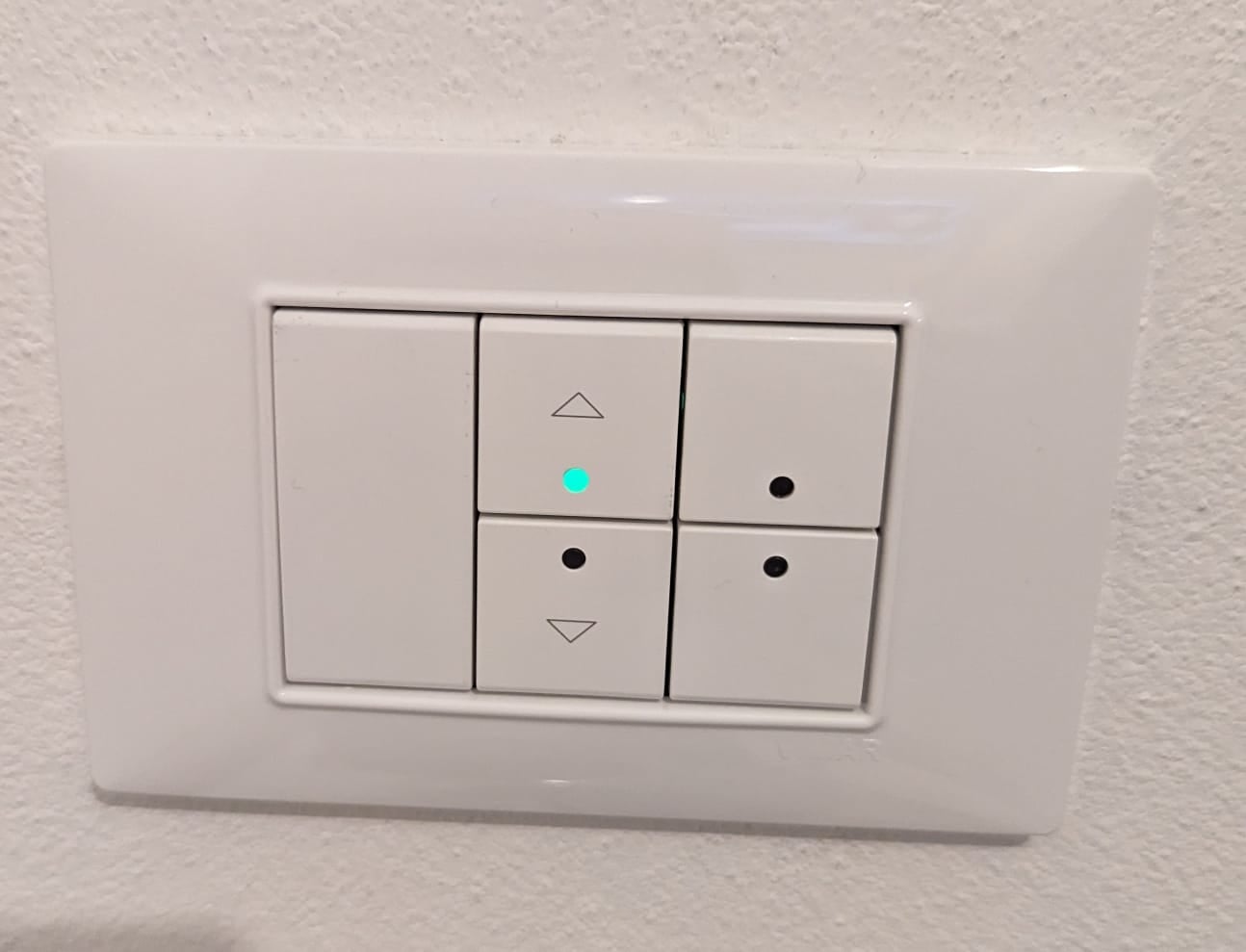

Buongiorno a tutti, da qualche settimana sono entrato nel mio nuovo appartamento che ha questi interruttori per luci/tapparelle di cui, però, non riesco a risalire al modello: mi sapete aiutare?
Al momento è stupida come domotica: non essendo collegata ad internet e quindi a Google Home mom posso creare routine, vorrei quindi integrare il modulo wifi
Sembra una vimar plana KNX, se smonti il supporto vedi se passa un cavo verde con i due conduttori rosso e nero (in caso c'è anche bianco e giallo)
Gentilissimo, è proprio quello! Il mio elettricista mi diceva che per configurarlo serve una password, ti risulta? Oppure posso procedere ad installarlo e via?
Ma che modulo wi-fi hai?
Serve un qualche cosa in standard KNX, oltre alla configurazione (probabilmente serve il sorgente di ETS).
Se non ha attivato la funzione KNX Secure, le comunicazioni tra dispositivi sono libere.
Ti serve pero' o il file di ETS o la stampata della configurazione, da cui è possibile risalire alla configurazione dei dispositivi e agli indirizzi di gruppo.
Dovrebbe essere documentazioni disponibile negli allegati obbligatori alla Dichiarazione di Conformità dell'impianto elettrico
