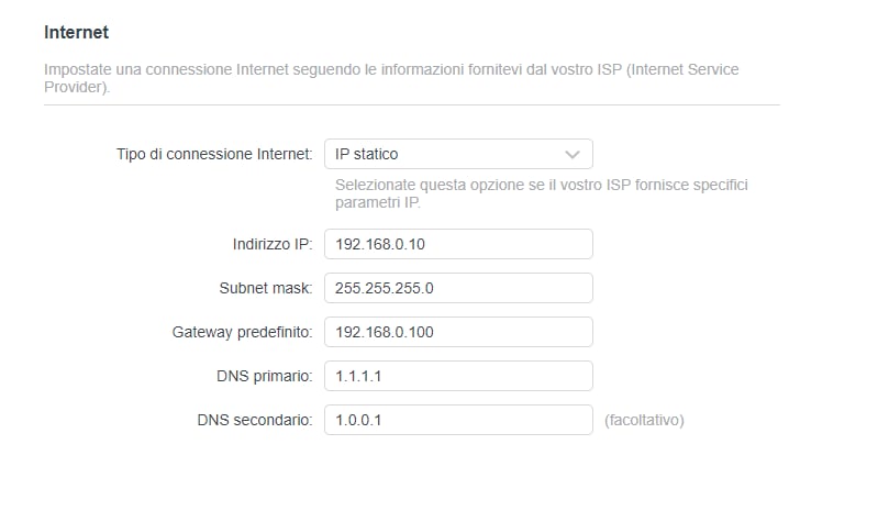

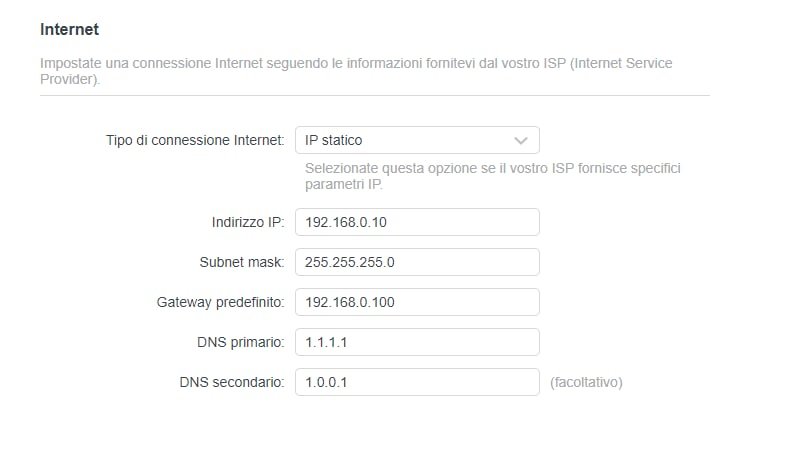

Ho tagliato il cavo di rete che va dall' MC8001 in casa, e collegato il Router 4G, sempre messo dentro ad una cassetta, funziona tutto alla perfezione ma devo impostare a mano il Gateway nel Router Wi-Wi 6 che ho in casa "TP-LINK AX1500 Wi-Fi 6 Router".
Se voglio navigare in 5G e usare l'MC801 devo mettere il gateway a 192.168.0.1 se invece il 4G devo mettere il Gateway a 192.168.0.100 che non sarebbero poi che gli indirizzi IP dei rispettivi apparati sul tetto.

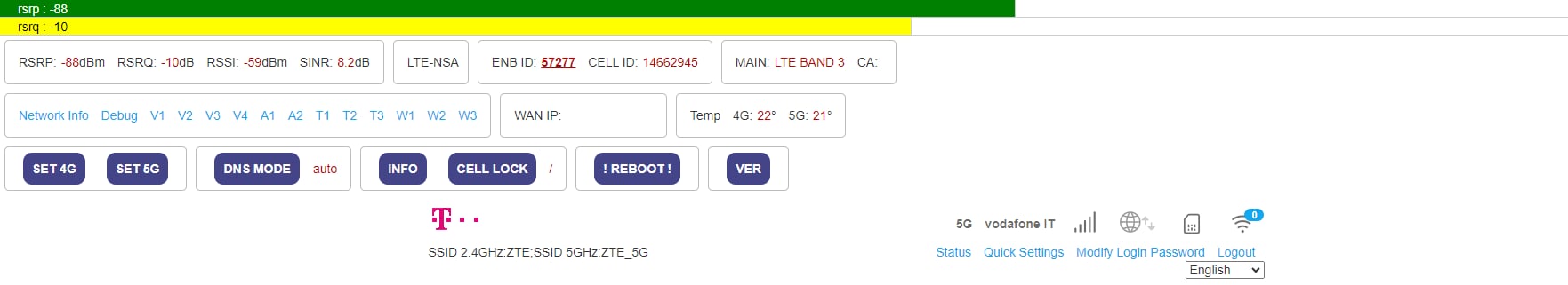

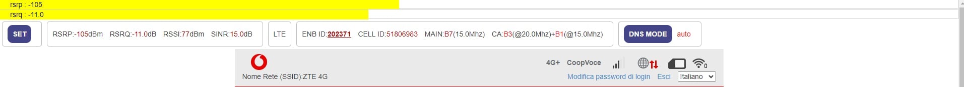

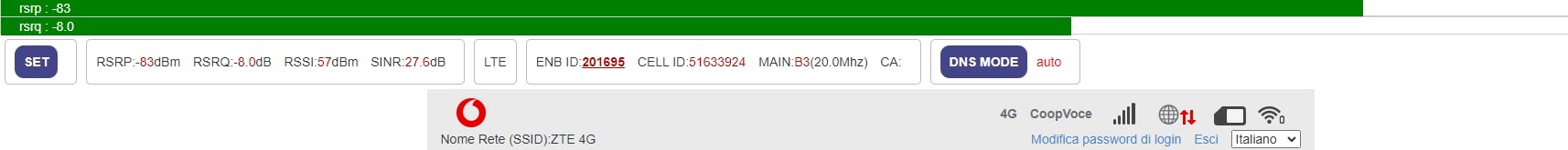

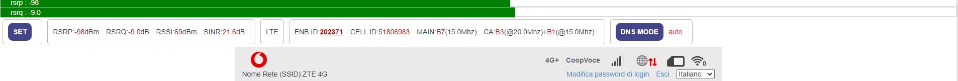

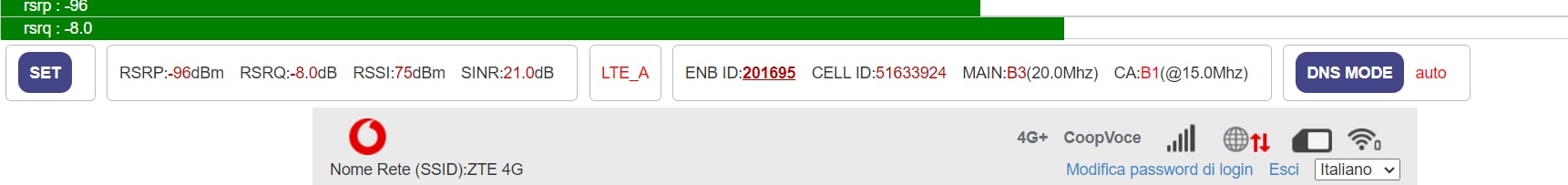

Livello segnale:
Il Router non è in cima al palo quindi non vede la BTS, ma per lavorarci bene, cambiare la SIM, ecc. meglio lasciarlo li.

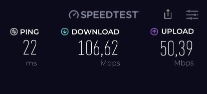

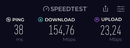

SpeedTest:
Una cosa che ho scoperto, ma non sono sicuro che sia veramente così, quando imposto il Gateway del Router 4G, sul "TP-LINK AX1500 Wi-Fi 6 Router"
il Router 5G, non usa la n78, rimante come in standby usando solo la B3, possibile?
Quando sul Router "TP-LINK AX1500 Wi-Fi 6 Router" imposto il gateway 192.168.0.1 per navigare con il 5G, il router riaggancia il 5G e le altre bande del 4G.

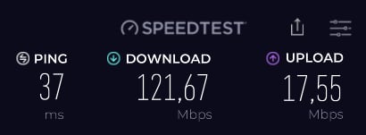

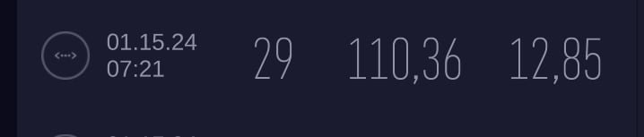

      La notte TIM spenge la B7, non si va oltre i 150/160 mbs.
      Di giorno non va oltre i 100 mbs x via dell'intenso traffico.
      Tanto valeva lasciare il router 4G fuori della finestra...

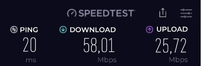

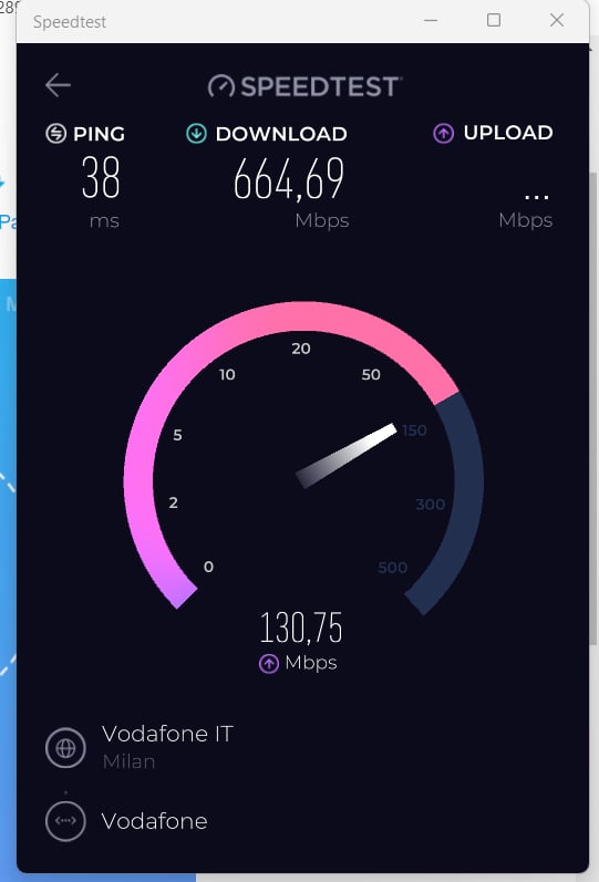

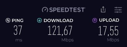

      Mi consolo col 5G Vodafogna:
      Ad ogni speedtest partono circa 1,5 GB di dati 🤔

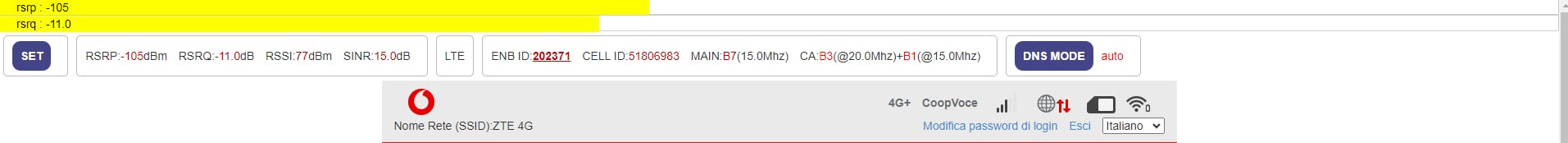

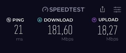

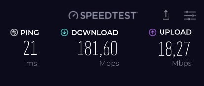

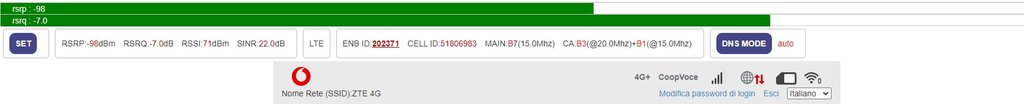

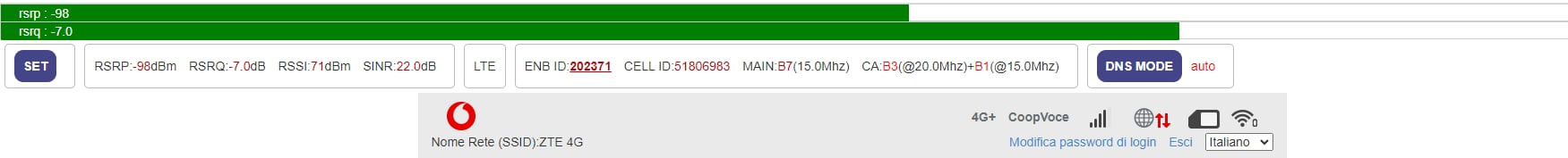

        Ieri ho messo la scatola con il router 4G dentro più in alto, a vista BTS, questo è il risultato:
        Ho incrementato il segnale, della B7 di quasi 10 dBm

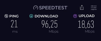

        Questo è il segnale di come era prima che alzassi lo scatolo sul palo:
        ...e poi c'è chi dice che essere a vista BTS non conta!
        Son passato dai 120, 130mbs che faceva a quest'ora, ai 180mbs.

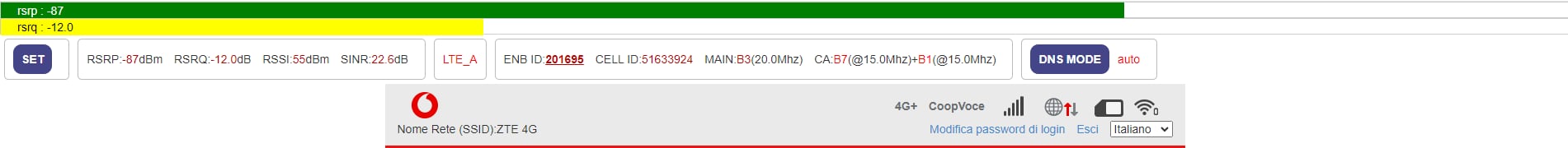

        Impostando solo la B3 si passano i 100mbs e i 50mbs in upload, peccato che questo Router non voglia la B3 come MAIN, la B7 in upload è scarsa!
        B3:
        B7:
        B1:
