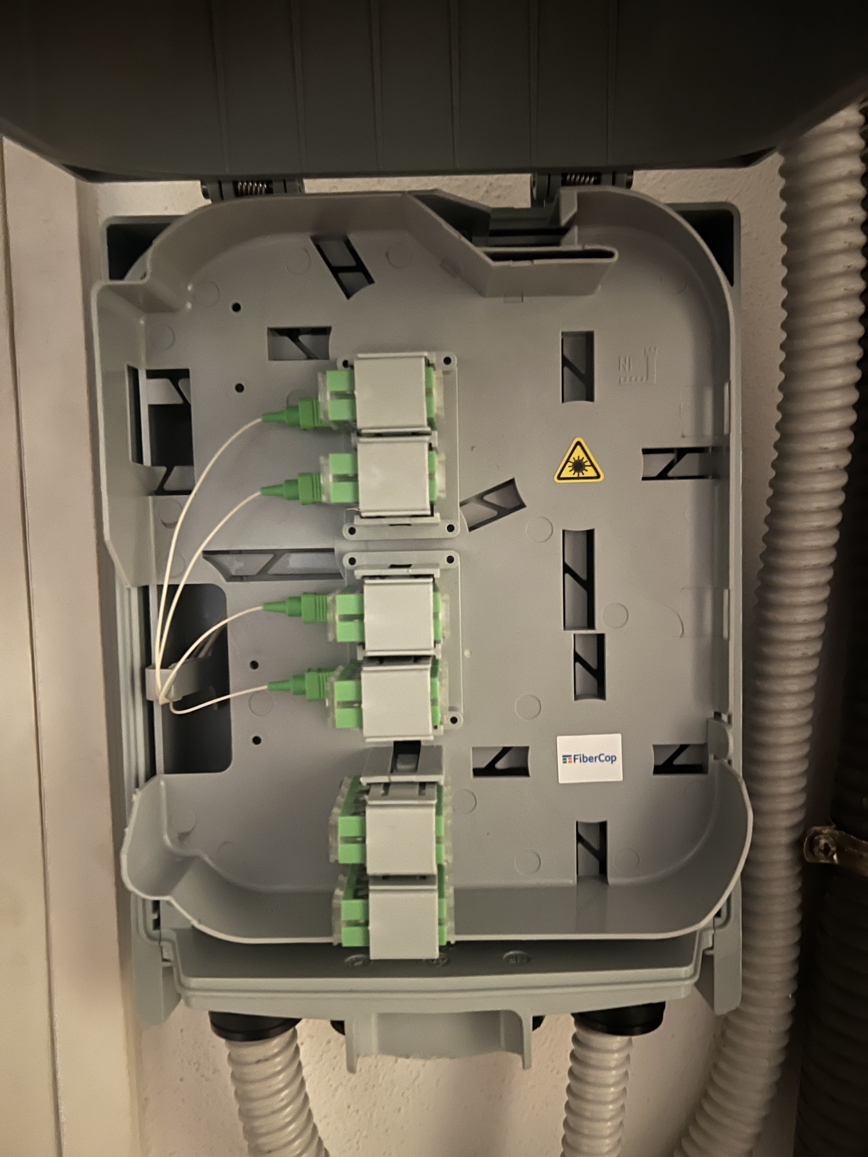

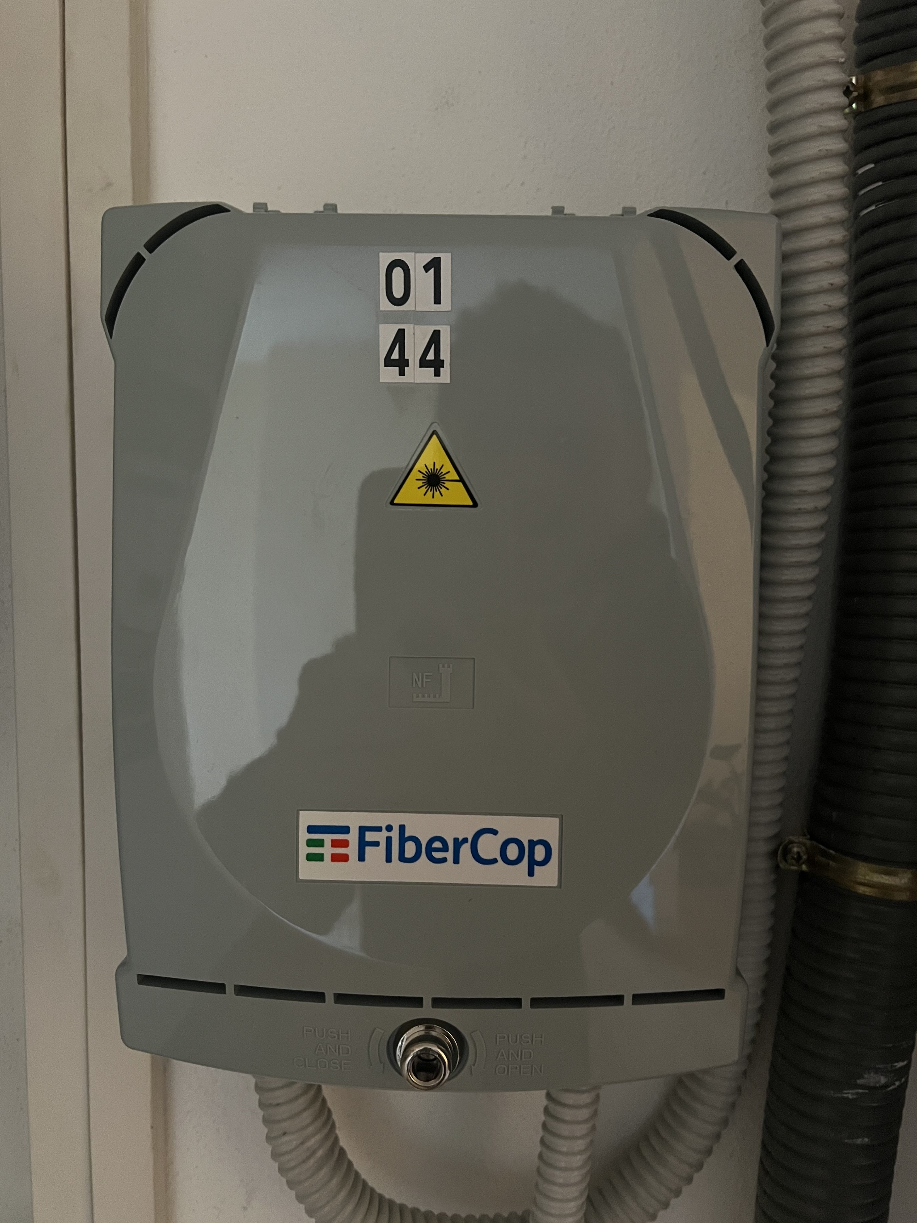

Buongiorno a tutti, sono nuovo di qui. Scrivo per capire un pò le tempistiche e come comportarmi riguardo alla fibra FTTH. Attualmente ho una fibra FTTC con Vodafone ma un paio di mesi fa circa hanno portato l'FTTH anche nel mio condominio, quindi vorrei poter fare il passaggio. Sul sito di FiberCop mi dice che sono coperto, ma se provo sui diversi operatori (TIM, Vodafone, Aruba, Fastweb, ecc..) tutti mi dicono che sono raggiunto solo da FTTC.
Nella zona cantine dove c'è la scatoletta con le linee telefoniche in rame, hanno installato un'altra scatola di fibercop con la fibra in entrata (come potete vedere dalle immagini che allego).
Quando potrò fare il passaggio e cosa devo fare per chiederlo?

        Piccolo aggiornamento.. parrebbe che adesso abbiano spostato la data di attivazione a febbraio 2024.. qualcuno potrebbe spiegarmi quale è il procedimento? Mi spiego.. vengono fatti i lavori in strada, portata la fibra al condominio e messa la scatoletta (non so come si chiami tecnicamente), che passaggio manca?
          69J0K3R69 che quella scatoletta chiamata PTE venga collaudata, e si arrivi alla pubblicazione nei db di Fibercop...se sono passati 90gg e non la vedi attivabile con nessun provider, riscrivi messaggio
            Tecnico78 perdona la mia ignoranza.. ma se sul sito fibercop da coperto, non dovrebbe essere già inserita nei db?
              69J0K3R69 ci sono altri passaggi che prima che si arrivi alla pubblicazione, e risulti anche db degli operatori. Se vedi che passa troppo tempo, ci sarà qualche passaggio in sospeso, che i venditori del forum potrebbero sbloccare
                Tecnico78 capisco.. grazie mille
