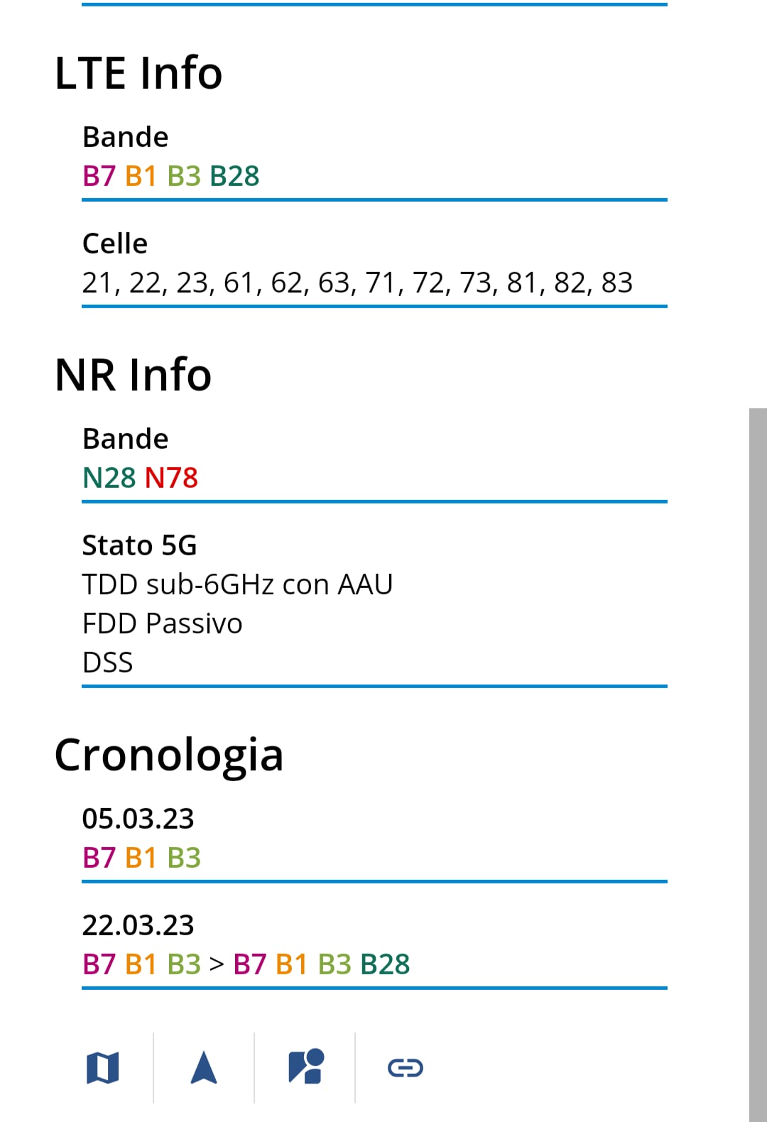

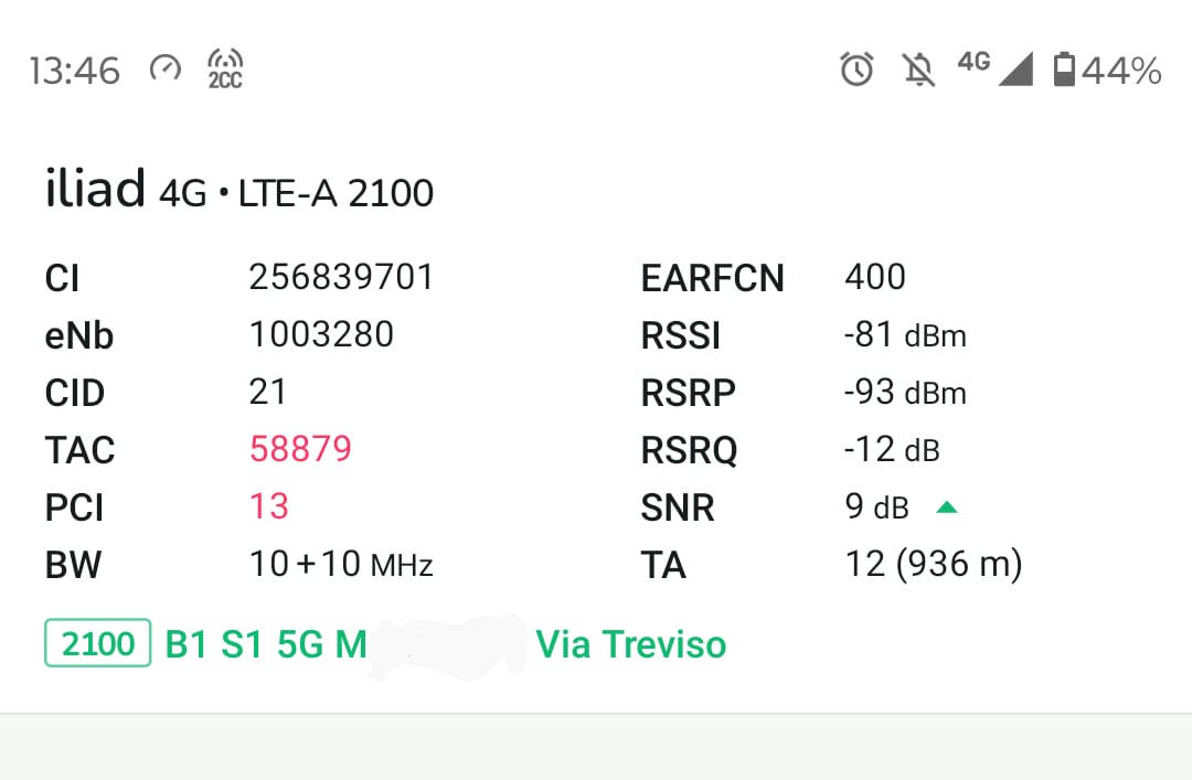

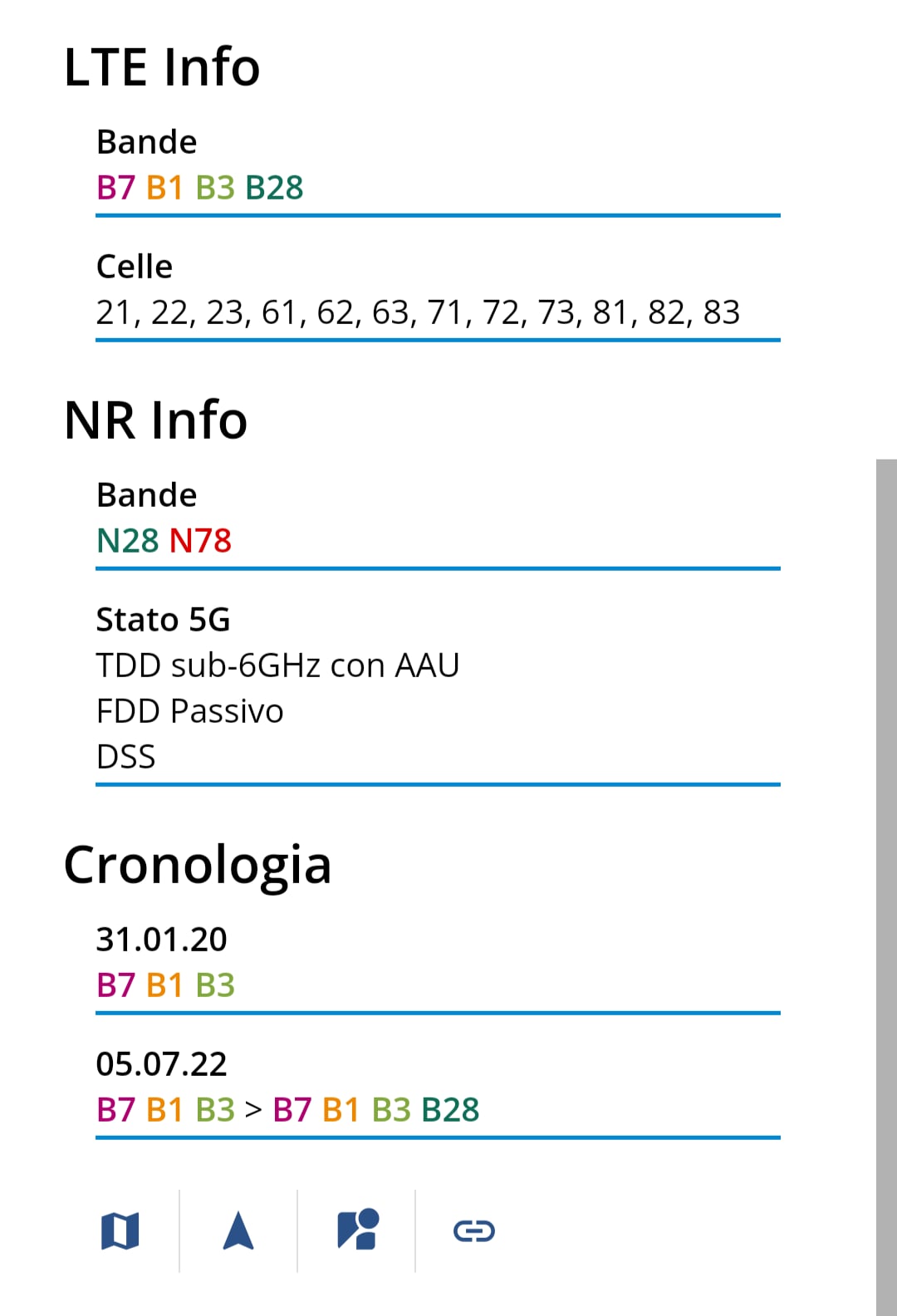

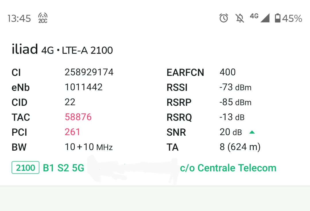

          Queste sono le due BTS alle quali posso collegarmi

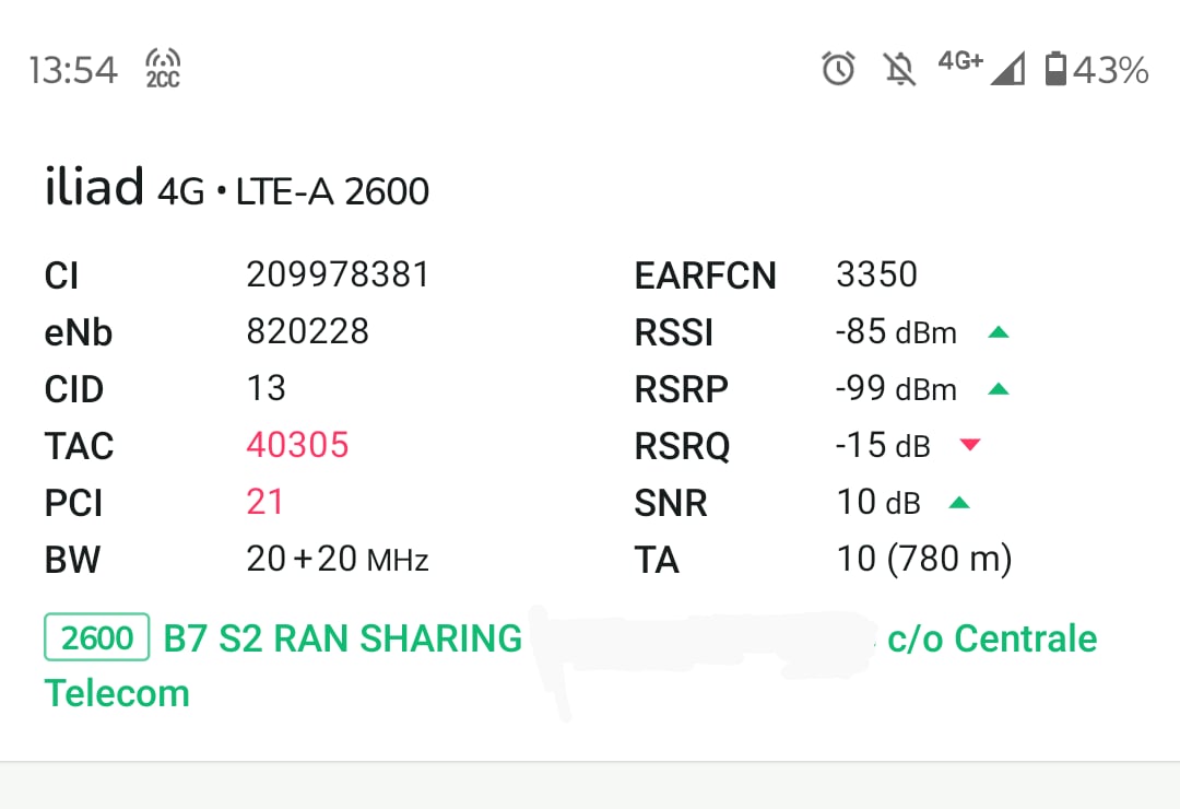

          Quando invece riesco a collegarmi 4g+ alla prima BTS ottengo questo valore netmonster

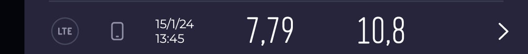

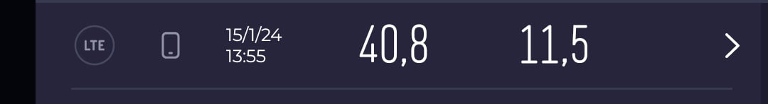

          Allego pure risultati Speed test..
          Prima BTS
          Seconda BTS

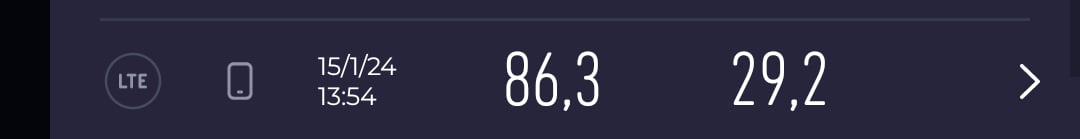

          E per finire di nuovo prima BTS con 4g+

            gipsy in realtà sei in 4g+ in entrambi i casi, alcuni tel non mostrano il + se la somma delle portanti aggregate non supera i 20MHz (nel caso di iliad proprietaria è 10+10).
            La prima e la terza BTS saranno pure sullo stesso palo (non ho controllato, lo prendo per buono), ma sono gestite da due operatori diversi, rispettivamente iliad e windtre.
            • gipsy ha risposto a questo messaggio
