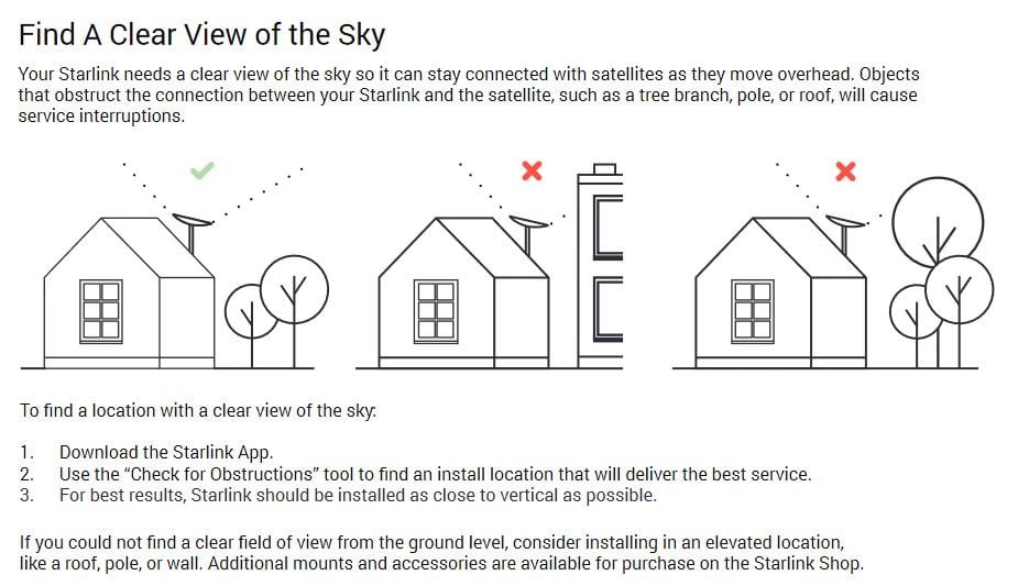

    Come puoi intuire, se la parabola riesce a vedere solo una porzione di cielo, riuscirà a prendere solo un pezzo dell'area che dovrebbe vedere e quindi non è detto che agganci il segnale.
    La soluzione migliore sarebbe montarla sul tetto in modo da fargli avere una visione completa del cielo.
    È spiegato molto chiaro sul manuale di installazione (reperibile dal sito ufficiale)

              L'antenna richiede visuale libera guardando nord, da ovest a est.

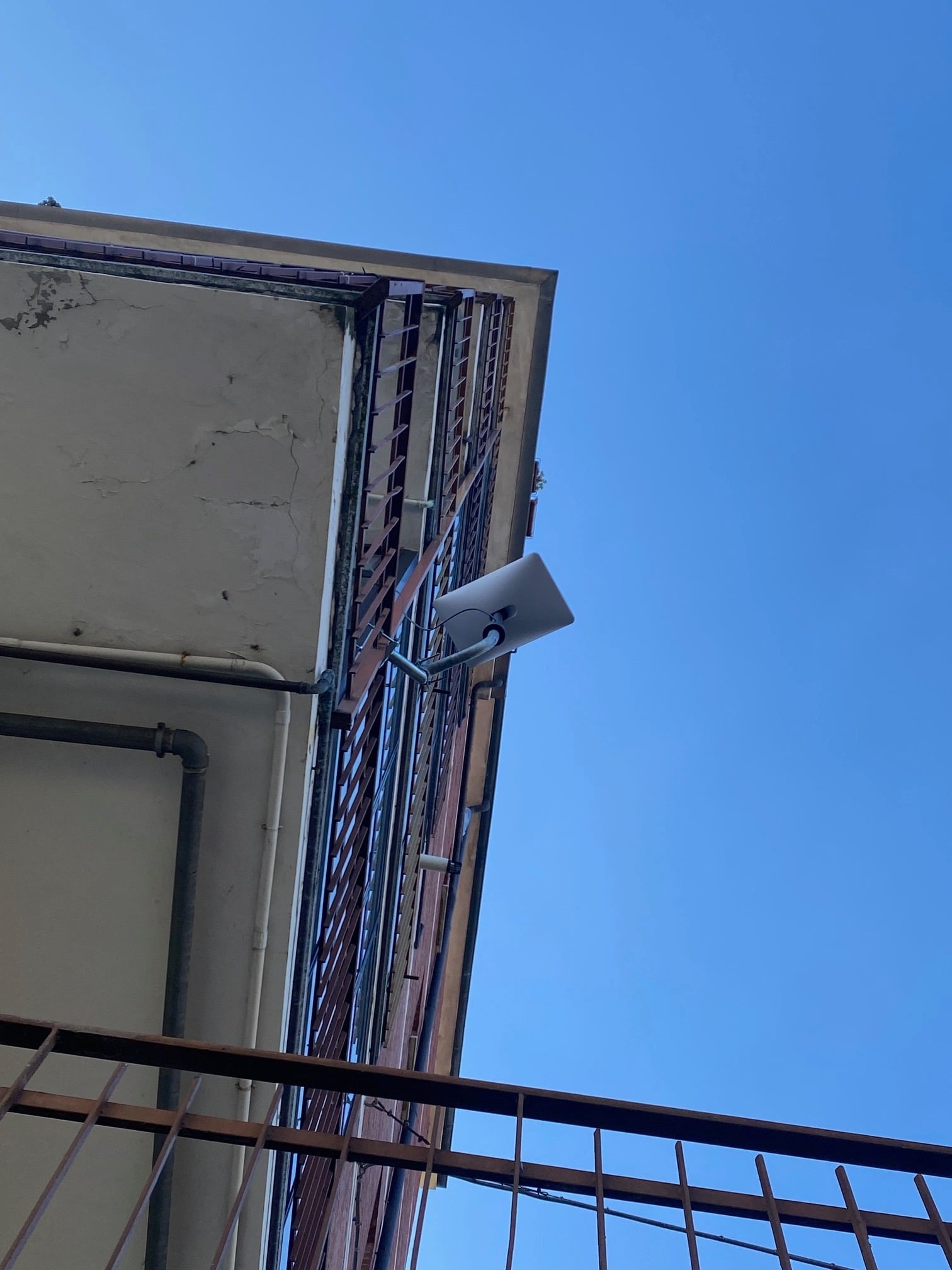

                      Pasknet non avevo pensato di attaccarla direttamente alla ringhiera. Se le altre posizioni dovessero dare problemi potrei anche provare questa soluzione, grazie mille per la foto

                        SassoLinus non avevo pensato di attaccarla direttamente alla ringhiera
