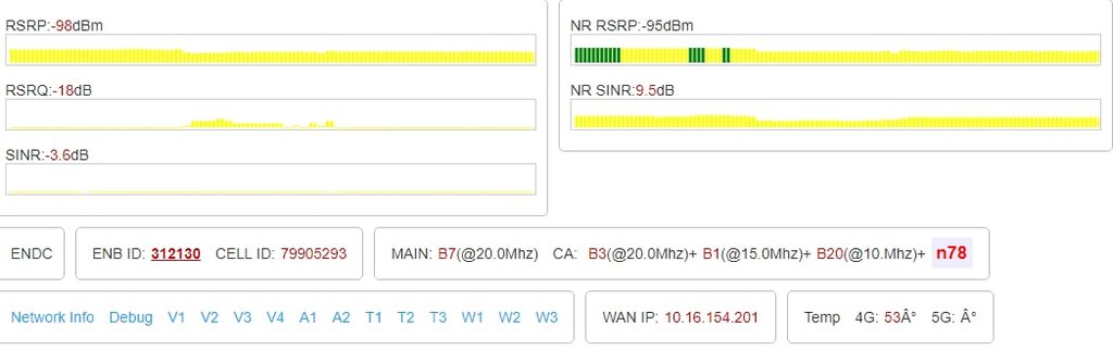

Buonasera ragazzi. Finalmente mi è arrivata la sim alpsim 5G e devo dire che, all'interno del buon ZTE MC888, va molto bene per le mie esigenze. Come velocità stiamo sotto i 200 Mbps in download, a differenza dei 30-40 Mbps con iliad in 4G. Io lo tengo settato nella modalità di connessione in 5G/4G/3G, non so se cambi qualcosa rispetto a 5G NSA.

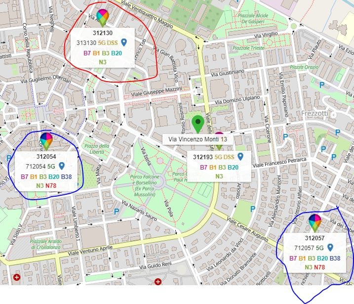

Ho la fortuna di essere vicino ad almeno 3 BTS Wind3 in 5G: il router aggancia a quella cerchiata in rosso (che è DSS).
Ora, per massimizzare le prestazioni, quale di queste opzioni sarebbe migliore:
1) Provare ad effettuare con il mio ZTE MC888 un cell lock di una delle due BTS in blu nello screen (sono a massimo 800 metri e sono entrambe in 5G con banda N78 e dovrebbero darmi risultati migliori);
2) Provare a questo punto un Tenda M5G03, che pare essere ancora più sensibile per il segnale 5G con modem indoor.
3) Virare definitivamente su un modem 5G outdoor (ZTE MC889 o Zyxel NR7101), non so quale possa essere il miglliore per me.

Ragazzi, non riesco ad effettuare il cell lock di una bts 5G wind: volevo provare con la 312057 e sono andato con un telefono 4G+ nei pressi della BTS, con l'app netmonster ho cercato di ricavare PCI e EARFCN ma forse non ho capito quali fossero. Ho inserito lo screenshot dei dati rilevati. Ho fatto la prova ma mi dice errore.
Sto prendendo i dati sbagliati?
PabloAimar87 Sto prendendo i dati sbagliati?
Si perché con il telefono sei connesso alla 312193, e quindi i dati sono riferiti a quella BTS
PabloAimar87 Provare ad effettuare con il mio ZTE MC888 un cell lock di una delle due BTS in blu nello screen (sono a massimo 800 metri e sono entrambe in 5G con banda N78 e dovrebbero darmi risultati migliori);
Guarda che comunque stai già utilizzando n78, semplicemente lo prendi da un altro sito
Camel90 Quindi già adesso sono al massimo possibile utilizzando lo ZTE MC888? Non avrebbe senso provare il cell lock delle due BTS più lontane?
Non ho capito come possa agganciare una BTS 5G DSS e prendere l'N78 da un altro sito.
PabloAimar87 Quindi già adesso sono al massimo possibile utilizzando lo ZTE MC888?

I valori che hai mandato non sono dei migliori in 4g. In n78 va meglio
PabloAimar87 Non avrebbe senso provare il cell lock delle due BTS più lontane?
Se quella BTS non è pensata per coprirti, a volte sono piu i danni che benefici
PabloAimar87 Non ho capito come possa agganciare una BTS 5G DSS e prendere l'N78 da un altro sito.
È normalissimo, soprattutto con wind.

Hai visto che l'eNodeB NON era quello della 312057 peraltro? Poi ci sarebbe da essere certi al 100% che Netmonster ti stia mostrando dati veritieri.
Si chiama intersite
