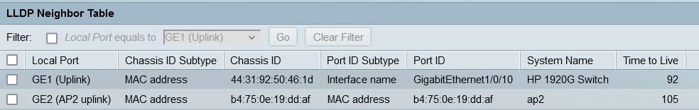

Ad esempio, questo è quello che uno dei miei switch Cisco vede dei dispositivi collegati:
Vede un altro switch HP e un AP della Linksys. Nel caso dello switch "PortID" è la porta remota al quale è connessa la porta locale del Cisco.
