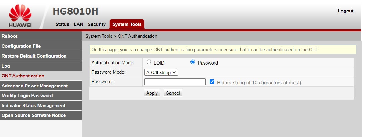

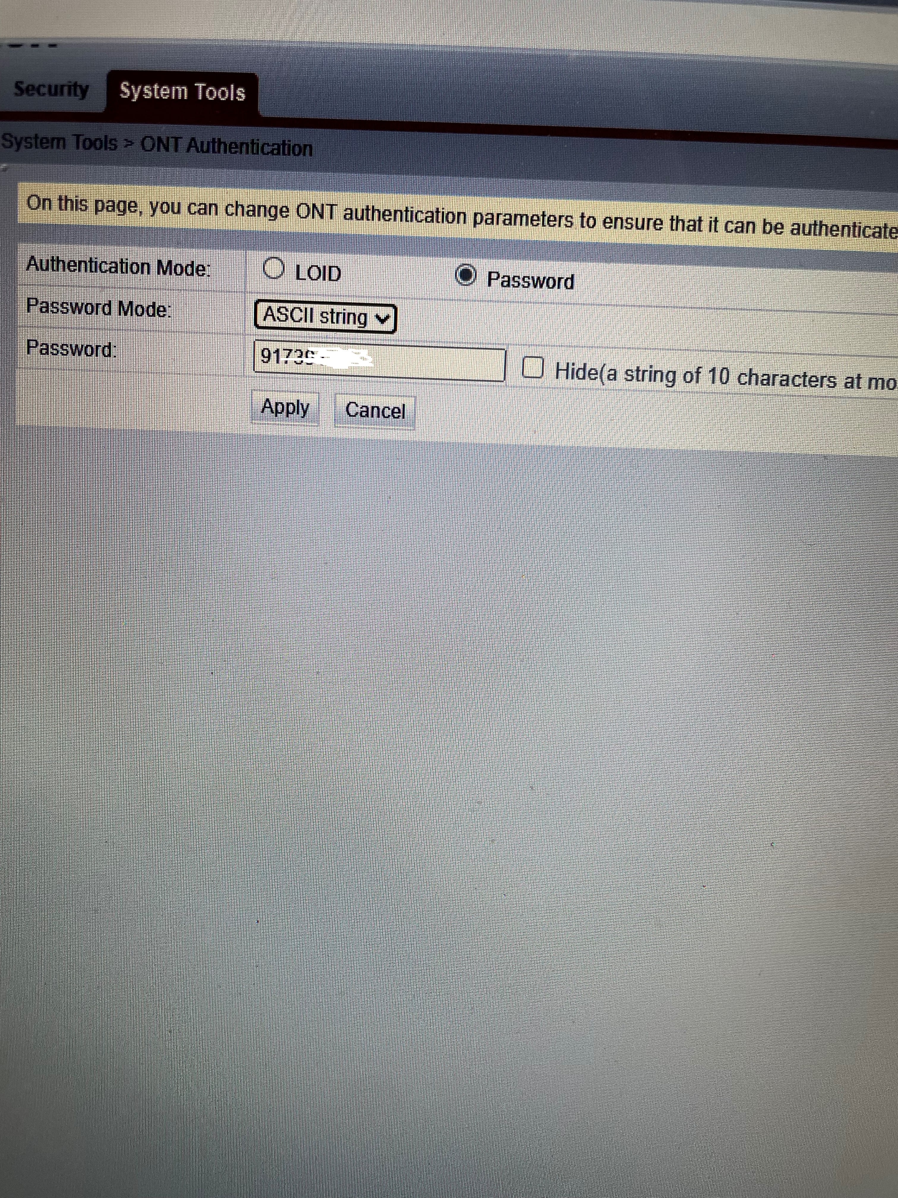

    vincenzoASUS intanto devi togliere la password e mettere come seriale quello dello ZTE, che inizia con ZTEG o 5a544547, altrimenti lo Huawei non si collegherà mai

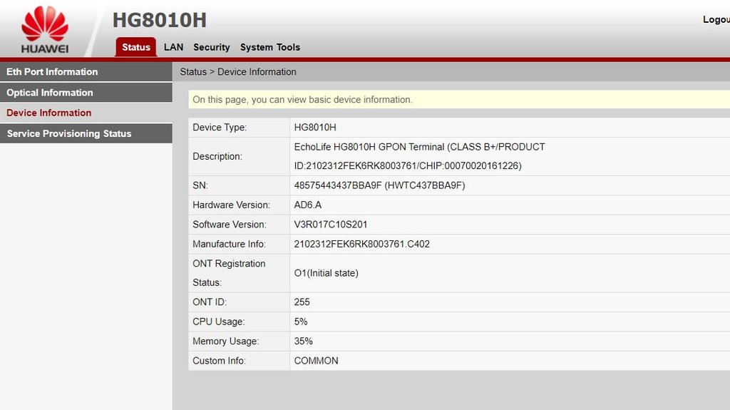

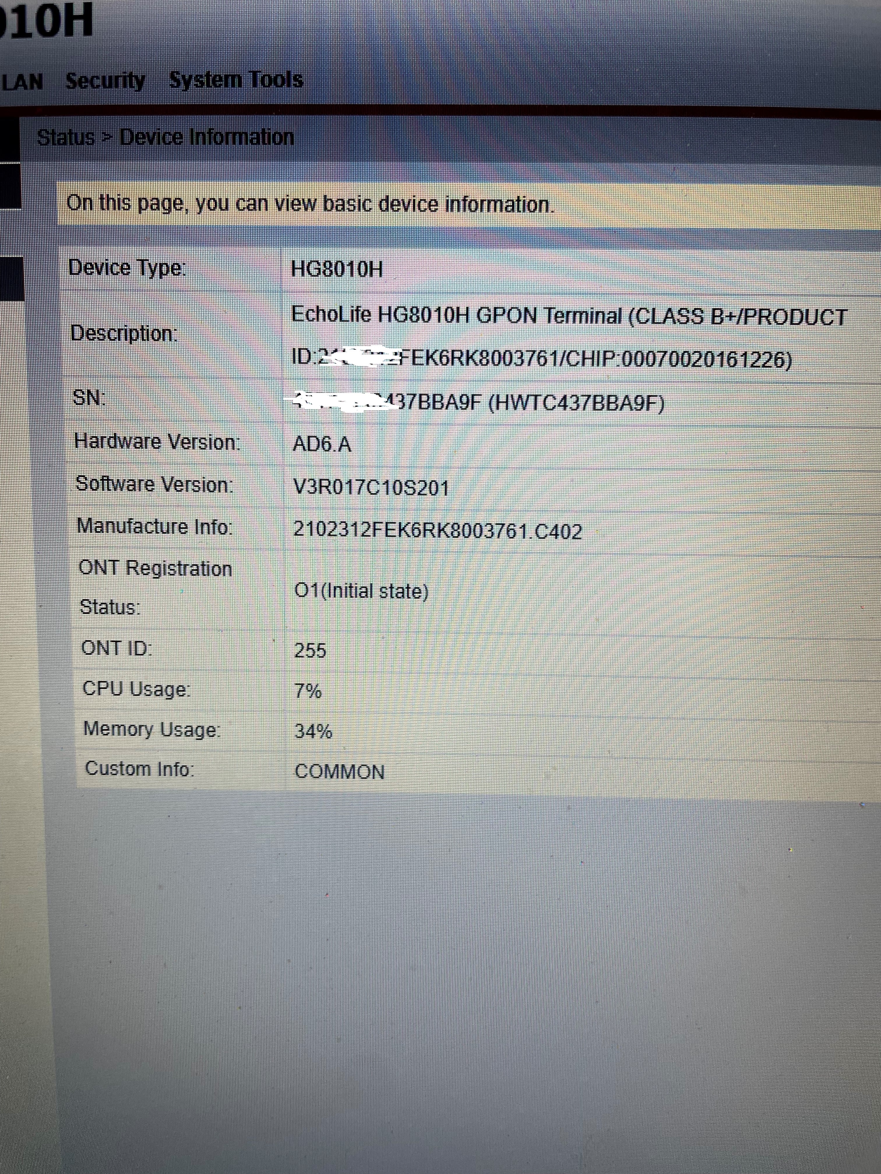

      vincenzoASUS Cambia il seriale dell'HG8010H con il seriale GPON dello ZTE, dovrebbe bastare per far andare l'ONT. Per l'Asus basta che imposti una PPPoE su VLAN 835. Per impostare la VLAN devi andare nel tab IPTV sotto LAN e mettere il valore richiesto sulla porta che usi come WAN

      ma come si fa a cambiare il seriale dell ONT.... nel campo SN non mi permette di fare nulla!

        Ci sono delle credenziali particolari con cui devi entrare nell’ONT per cambiarlo:
        User:telecomadmin
        Password:admintelecom

          GRAZIE 1000 GANDALF... ho fatto il cambio del SN, , stasera provo se va,

            x_term per l'esattezza quello è il campo della ploam password.

            ciao x_term " per l'esattezza quello è il campo della ploam password." cosa vuoi dirmi? che ho sbagliato a togliere quella Psw?
