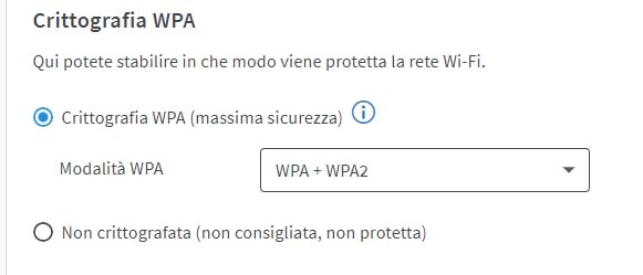

    Io ho un fritzbox 6890 Lte (fw 7.57) e un Bimby TM6. La connessione del Bimby avviene correttamente. Per scrupolo prova a settare la sicurezza del Wifi in questo modo:
    Ho dovuto escludere il WPA3 perché altrimenti la PS4 non si collegava.

        ManuelDiDonato
        SSID non nascosto, banda 2,4G attiva e crittografia WPA+WPA2.

        Sicuro è il WPA3 come ti hanno suggerito sopra, ci sono alcuni dispositivi che non lo digeriscono
