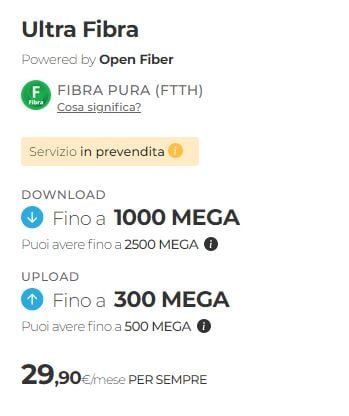

EDIT (ho pulito il mio commento ora che l'OP ha messo a disposizione l'indirizzo):
Facendo verifica sul sito di Dimensione, con l'indirizzo che hai messo, esce ''servizio in prevendita'' quindi significa che l'infrastruttura è pronta ma il PCN non è rilegato alla rete nazionale.
È un'operazione che fa OF a sue spese, quindi lo fa quando vuole lei e non è obbligata a farlo .
I tempi in questo caso si dilatano e ti conviene guardare il forum, ogni mese circa viene postata la lista dei nuovi comuni rilegati.
