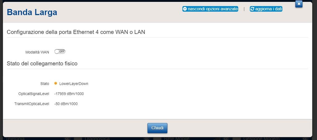

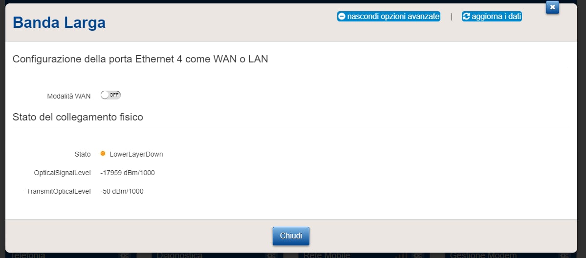

Ho tenuto sotto controllo il modem mentre accadono queste disconnessioni , non ci sono cambi di stato o led a livello visivo, a livello di gestione modem appare LowerLayerDown e pochi secondo dopo scompare come se nulla fosse, vani i tentativi di contattare Tim via bot o telefonate in quanto a loro non risulta assolutamente nulla di errato nella mia linea ( evidentemente non viene rilevata la disconnessione essendo di pochissimi secondi) .

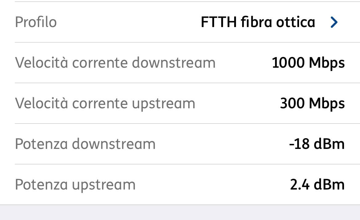

            ti può bastare come dato?

            @Dadelina riesci a mandare uno screen della schermata quando hai una perdita di connessione?

            EDIT: Ho visto adesso che l'utente ha aggiunto le statistiche del segnale, @handymenny correggimi se sbaglio ma di upstream il segnale deve essere tra 0 e 5 e mi sembra ok, downstream tra 27 e 15 e anche qua dovremmo esserci
            Bisogna vedere se durante i down di linea ci siano gli stessi valori
