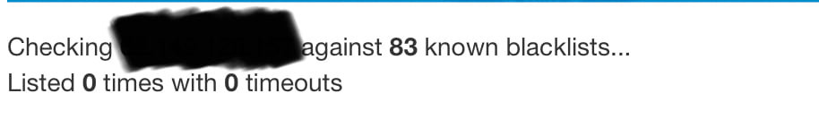

    Premesso che non ne capisco nulla, ho semplicemente acquistato un dominio con il mio cognome su Aruba e creato caselle mail che vorrei usare come personali al posto delle classiche outlook, gmail

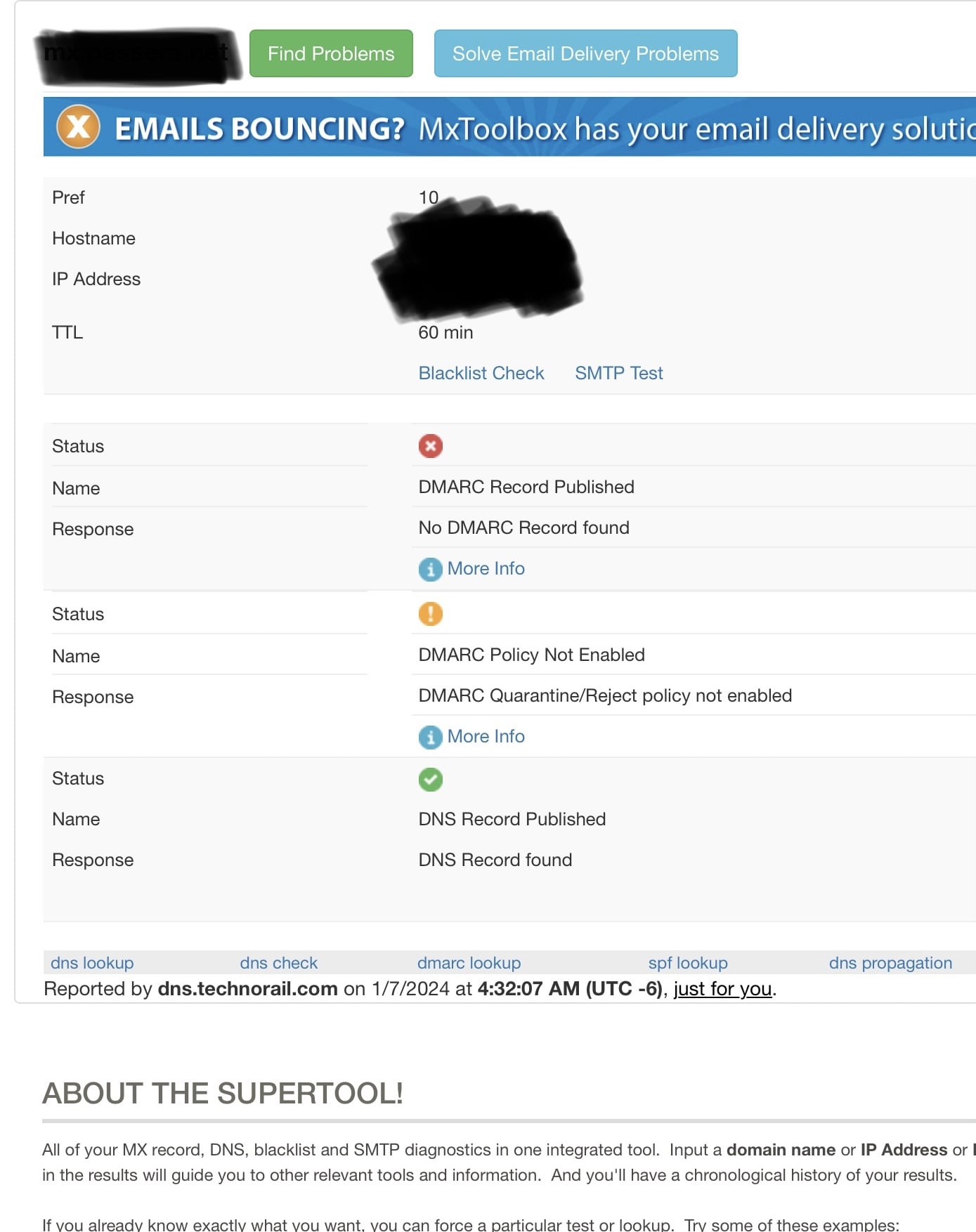

    Su https://mxtoolbox.com/ ho ottenuto questo
    • MircoT ha risposto a questo messaggio
      [cancellato] clicca sul link "blacklist check" e vedi cosa esce.

                      Dal controllo che hai postato prima comunque il record DMARC non è impostato. In questa pagina trovi i tre link alla guida Aruba che spiega come impstare SPF, DKIM e DMARC: https://guide.hosting.aruba.it/email/sicurezza-email-phishing/protocolli-di-sicurezza-per-la-posta.aspx.
                      Io seguirei come prima cosa quelle tre guide, se il problema non si risolve allora si dovrebbe indagare più a fondo dagli header del messaggio come suggerito da Mirco.

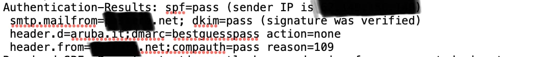

                      Ringrazio tutti per le risposte, ho analizzato il messaggio .eml e, nel testo, ho trovato questo
                      Di sicuro è un problema con i record SPF e DKIM. Avevo lo stesso problema, ho aggiunto i record ed è risolto. Cerca come aggiungere i record SPF e DKIM ad un dominio. Sono dei record da aggiungere come TXT. Oppure scrivi ad Aruba e chiedigli di aggiungerteli.
