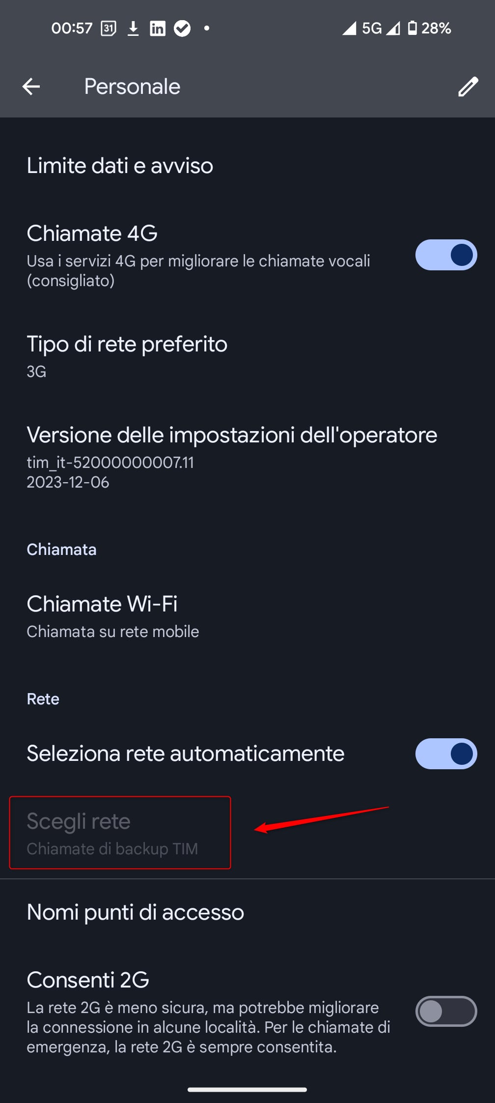

          Dixenberg cercando su google, sembra sia stato rimosso con android 14: https://android.googlesource.com/platform/packages/apps/Settings/+/812b59b981ddb2b09e44880424ad3e010fbecc08
          EDIT: forse ha cambiato nome: https://www.reddit.com/r/GooglePixel/comments/176nrb1/backup_calling_and_android_14/

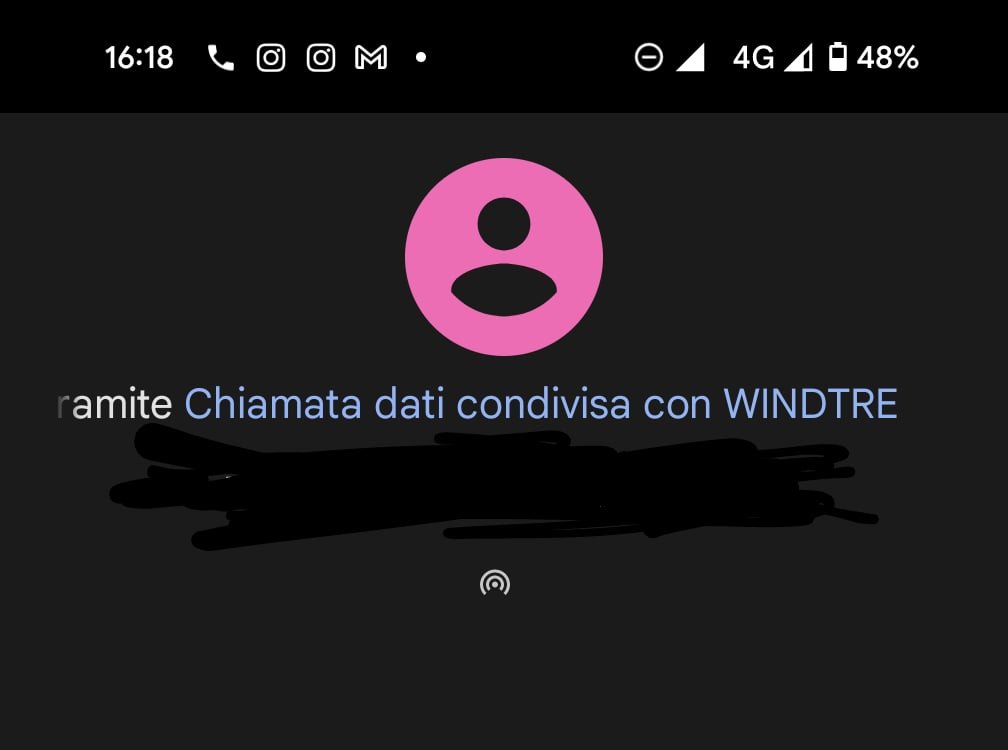

                  handymenny
                  Con w3 ho 3g e in nr only non andava.. ma provando a registrare la SIM su iliad ad esempio, quando provo a fare una chiamata mi esce così e in più esce chiamata HD . La SIM con la rete dati attiva è al Vodafone.
                  Diversamente invece, se ricevo una chiamata non va in "chiamata condivisa" e nemmeno in chiamata hd
                  I test di chiamata li ho fatti chiamando da/a un numero tim
                    Dixenberg direi che questo è il backup calling o vowifi cross-sim, per la questione HD probabilmente è solo una questione "estetica", l'HD probabilmente c'è anche se non te lo mostra.

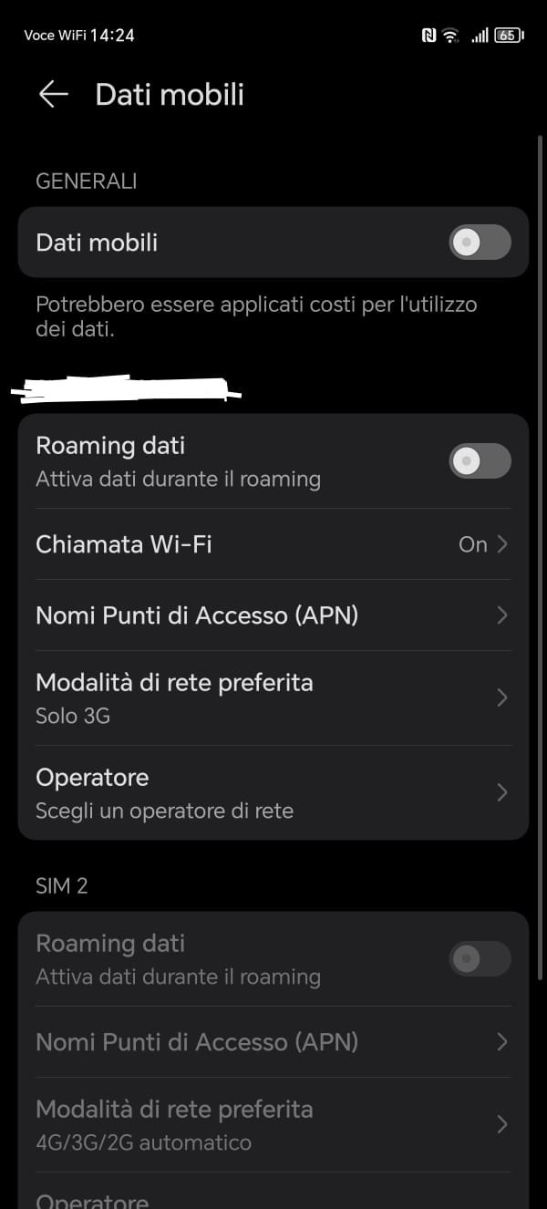

                        @handymenny te lo chiedo perché anche tu hai uno Xiaomi 11 lite 5g, sai se su questo dispositivo funziona il "backup calling"?
                          Flafloz no, non sono riuscito a farlo funzionare
                          Ho provato impostando la mia SIM TIM in 3G only e disattivando il 2G.
                          I dati passano in automatico sul 5G della seconda SIM (Vodafone) ma non posso effettuare e ricevere chiamate sulla TIM.
                          Quindi temo che non funzioni.

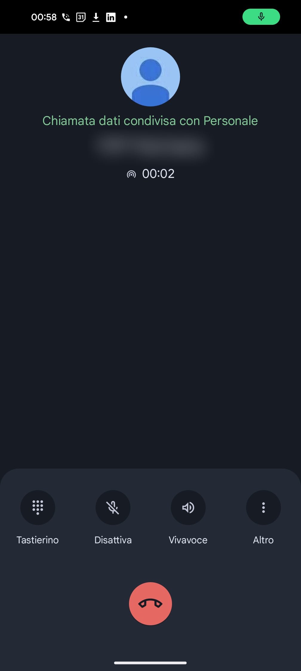

                          Ho un Google Pixel 8 Pro con VoWiFi attivo e "Passa automaticamente ai dati mobili" attivato sulla SIM Vodafone.
                          EDIT
                          Come non detto. Facendo qualche combinazione extra di disattivazione/riattivazione SIM TIM e dati mobili sono riuscito a fare entrare TIM in modalità di backup su Vodafone.
                          "Personale" è la mia SIM TIM.
                          Spero che in caso di problemi reali sulla rete TIM funzioni in automatico il fallback, perché per ricreare manualmente le condizioni e farlo funzionare ho fatto molta fatica ^^'
