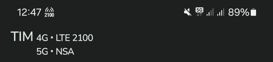

Salve, sono un utente fastweb che sarebbe in 5G ma da diverso tempo fastweb aveva messo su rete tim in 4G senza un motivo, da poco tempo sto passando a tim con un esim con lo stesso numero, passaggio che sono sicuro non sia ancora avvenuto, perchè la sim fastweb continua a funzionare, la mia offerta su myfastweb è sempre attiva, scala i giga, sto utilizzando la sim fastweb per i dati e per tim il mio numero non è loro.
Oggi il 5G sempre su sim fastweb si è attivato, quando ho controllato su che cella ero collegato ho notato che era tim?! Fastweb per il 5G non si aggancia solo su windtre? Per caso è cambiato qualcosa o potrebbe essere dato dal mio passaggio a tim che in qualche modo sta avvendendo anche se sono sempre su sim fastweb?

        L'ho chiesto perché ho visto che hai tagliato 7/8 di schermata netmonster

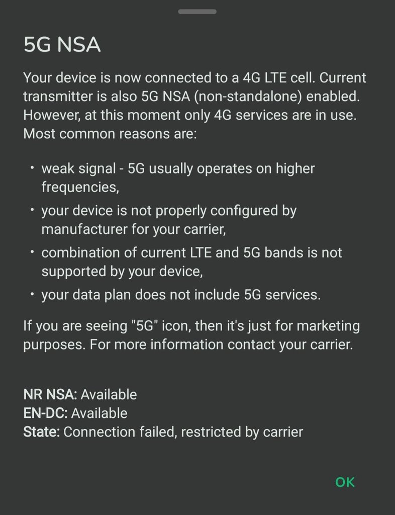

        Se da Netmonster vedi 5G NSA disconnesso, premici sopra e facci vedere cosa ti mostra.
        Se ti dice restricted è stata una banale "race condition" (un bug) e non ritornerà.

          handymenny Ok grazie, sembra che sia come dici, riguardo al 5G disconnesso, comunque questo bug non mi è mai capito, per caso è possibile ricrearlo?

            Ecco, come immaginavo. Una race condition. In pratica ti sei connesso al 5G prima che la rete TIM controllasse se eri autorizzato a connetterti al 5G.

                Semplificando all'estremo, la core network 4G deve dire alla rete di accesso (RAN) 4G e 5G che tu non sei autorizzato ad agganciare il 5G NSA (= restricted). Se non lo fa o lo fa in ritardo sei automaticamente autorizzato.
                L'altra possibilità è che il tuo telefono abbia tentato di agganciarsi al 5G SA di fastweb, facendogli credere di essere connesso al 5G.

                          handymenny Perchè il limite di velocità a 300Mbps è strano? Non so se fosse la massima velocità o no, anche perchè lascio andare poco gli speedtest ad alte velocità perchè consumano troppi dati. Comunque se ti interessa ti mando via telegram lo screen completo di netmonster con i vari dati.
