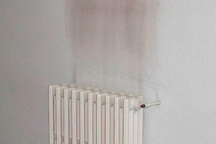

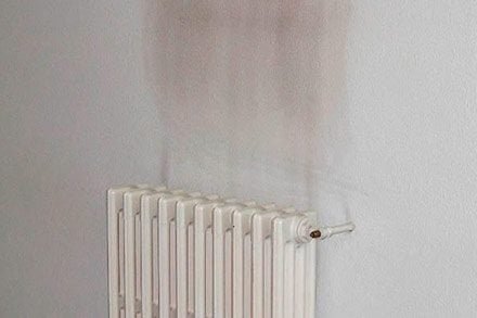

                            Technetium credo invece che i 70 di mandata della precedente caldaia riuscivano a compensare i pochi, di sicuro, elementi dei radiatori.
                            Aumentare gli elementi mi pare la prima mossa da attuare, eventuali doppi vetri e cappotto (casa esposta a nord) potranno venire dopo.
                            La cartina di tornasole dei 70 gradi dovrebbero essere le lunghe strisce nere che si elevano dai radiatori verso l'alto appena sopra i radiatori.
                              giovanni-v33 credo invece che i 70 di mandata della precedente caldaia riuscivano a compensare i pochi, di sicuro, elementi dei radiatori.
                              Si ma già il vecchio proprietario aveva la condensazione che non li faceva i 70°...
                              giovanni-v33 La cartina di tornasole dei 70 gradi dovrebbero essere le lunghe strisce nere che si elevano dai radiatori verso l'alto appena sopra i radiatori.
                              Queste si vedono anche a 50-60°
                              Aumentare la temperatura fino a 70° non ha senso. Anche con il peggiore impianto si riesce a tenerla più bassa
