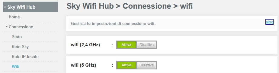

    Immagino che se vuoi usare il wifi creato dal Fritz sai già che lo dovrai collegare in cascata solo come AP/Router, perchè allo SkyHub possono essere sostituiti solo i Keenetic (unici plug-n-play) o altri con OpenWRT (più per smanettoni) perchè SkyWifi usa MAP-T.
    Comunuqe si, possono essere disattivate, come da screen allegato fatto sulla pagina del mio SkyHub.
