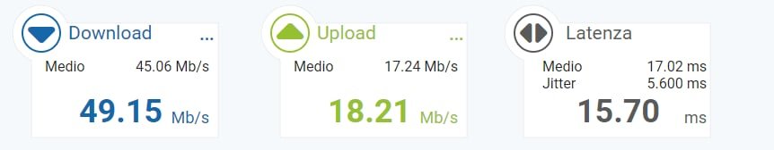

Da quando ho installato un nuovo collegamento internet li sento sempre a scatti, eppure con lo speedtest vado a 40/50 mega.

          Il problema può essere la latenza. A vedere lo speedtest c'è una latenza piuttosto variabile. Se ha una connessione WiFi di mezzo senza QoS è probabile che il problema sia quello.

                Questo e' il test fatto con nperf..com'e'?

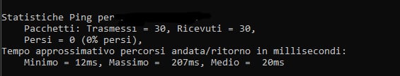

                    [cancellato] se io pingo l'indirizzo "myfritz" mi da questi risultati:
                    E' un dato che ha un senso? Pero' se faccio un pint -t ogni tot mi da durata=1536ms
                    Magari e' proprio li che ho il problema...
