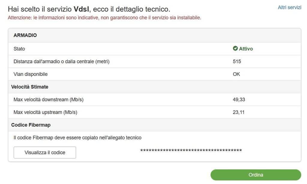

situazione dell'armadio da Fibermap:

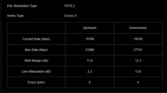

Situazione attuale (26/12/23), ho un modem tplink VR1200v e non vedo il profilo della connessione:

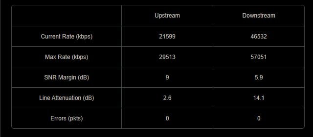

Situazione riallineamento durante un temporale:
