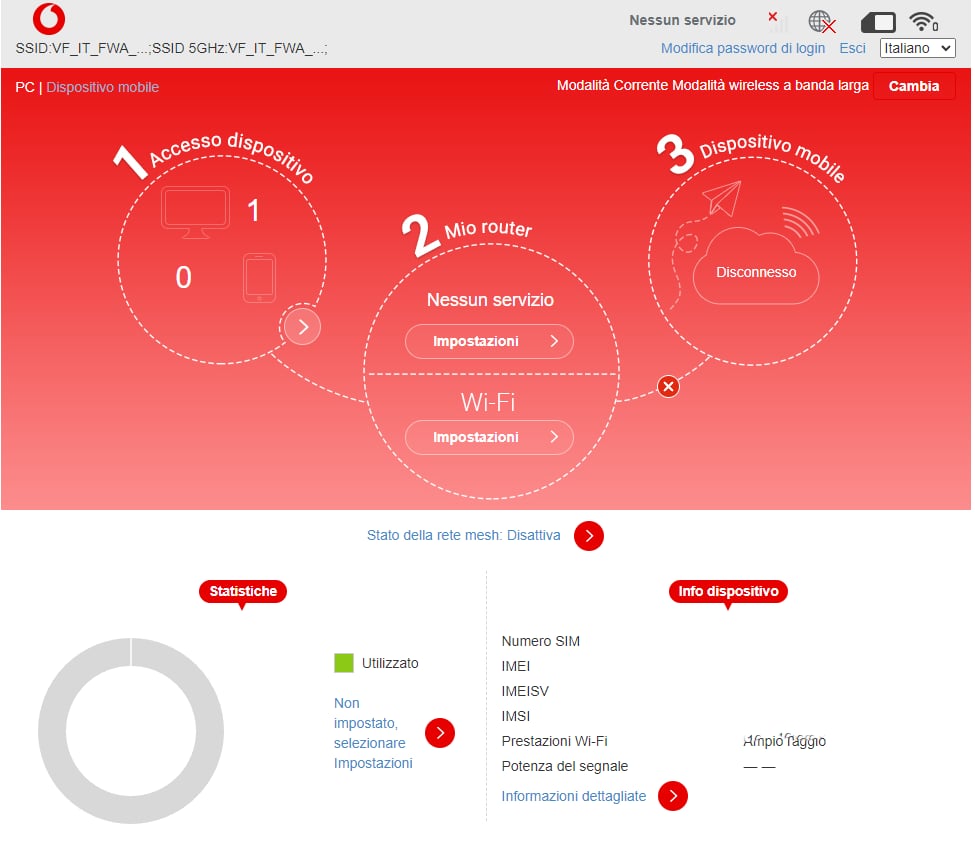

    Questa è la pagina del router

                      I device bloccati lato device non accettano SIM diverse da quelle dell'operatore, quelli bloccati lato rete non si registrano mai alla reti che fanno quel tipo di controlli, in nessuno dei due casi il funzionamento è randomico.
                      Sicuro che il tuo setup sia ok? Magari si è rotto lo slot sim? O si sono rotti i cavi delle antenne? O il modem è guasto?
                      • Marcio ha risposto a questo messaggio
                        handymenny
                        Ricapitolando, io al momento ho un disservizio Vodafone e la loro sim non va. Anche se inserendo la sim nel cellulare ho le tacche quindi sarà un problema loro.
                        La sim Wind oggi è andata per tipo 10 minuti poi nulla.
                        La sim Iliad al momento sta andando senza problemi, è quella che sto usando ora.
                        Non credo sia difettoso il mio setup sinceramente.
                        Stasera provo a debrandizzare il router con Openwrt come mi ha suggerito @trenti60
