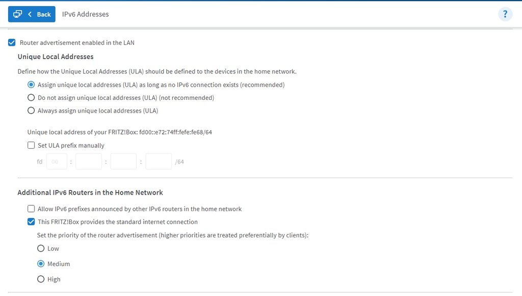

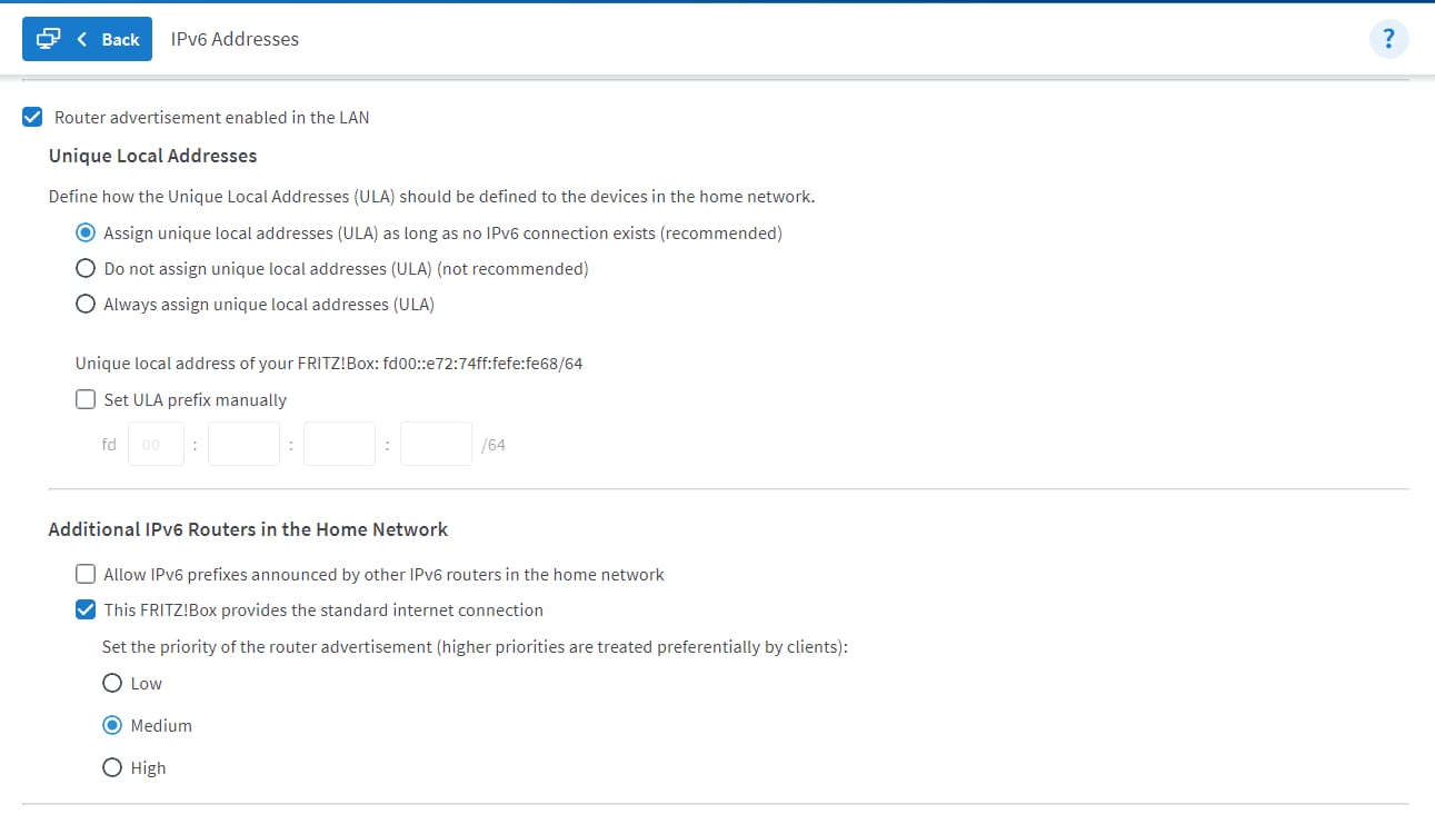

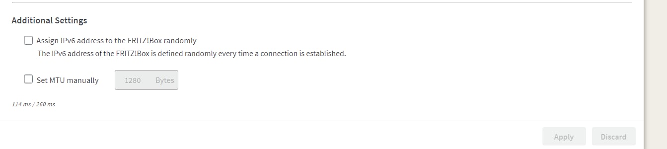

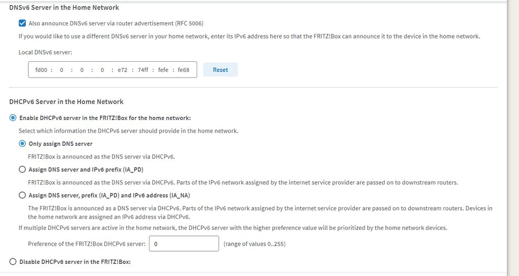

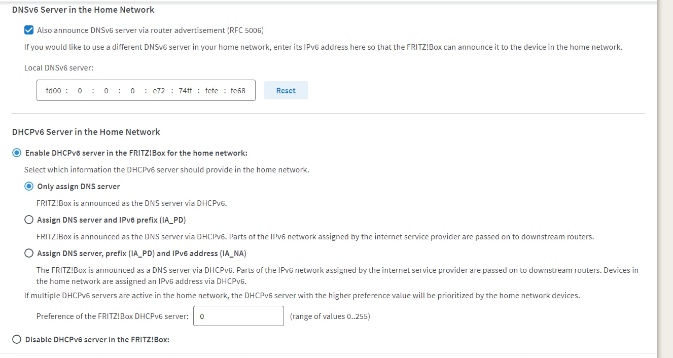

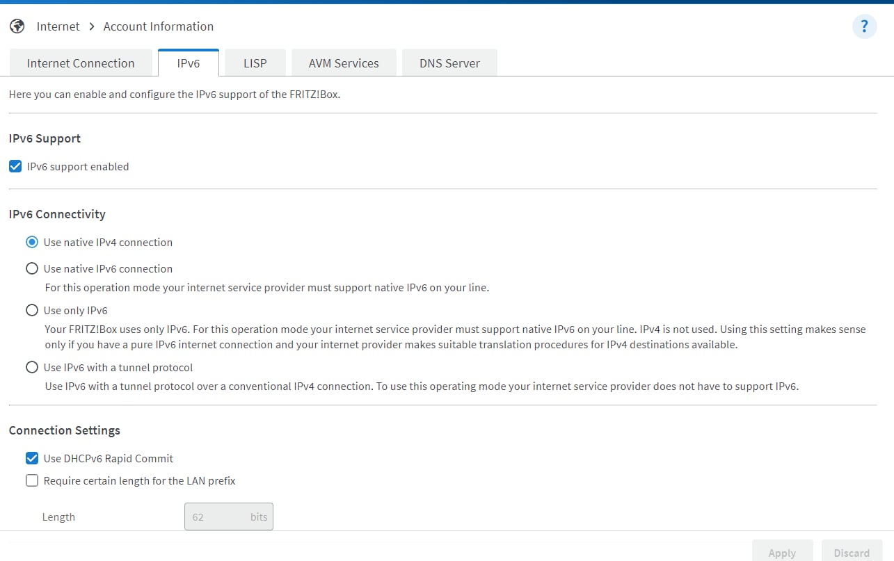

                        Ciao, sei riuscito a risolvere per l'ipv6?
                        Attualmente ho anch'io un 5590 e IB in ONT mode. Mi sono fatto assegnare un ip full stack e l'ipv4 funziona, mentre l'ipv6 non ha il prefisso. Per quanto riguarda il log del fritz dove l'hai ripescato?
                          mau70042 Alla fine il problema non era l'ipv6 che veniva assegnato correttamente, ma il range di porte limitato su ipv4, quindi il fritz non riusciva a determinare quali porte usare e i dispositivi navigavano a tratti (quelli connessi in wifi non avevano connettività)
                          Ieri mi hanno assegnato il full stack e funziona tutto perfettamente impostando la iliadbox in ONT MODE
                          come configurazione ipv6 sul fritz ho lasciato "ipv4 nativo" e il resto tutto default
                          per il log vai su help e info - support in fondo alla pagina e clicca su "save support informazion" flaggando advanced support information, ti salva un file txt e se cerchi link local all'interno ti esce il link local ipv6 del fritz
                          • Mutly ha risposto a questo messaggio
