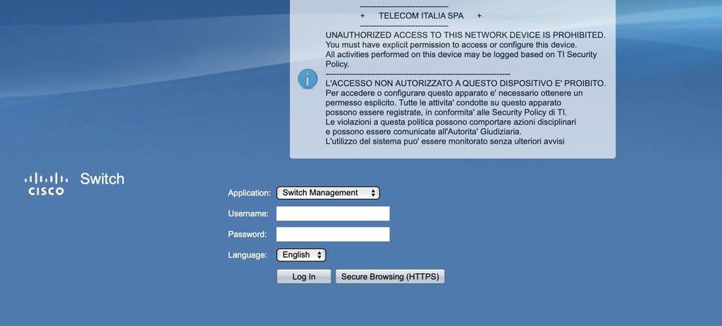

sto passando a Dimensione per la fibra aziendale e quindi ho dato una sistemata al rack. Sono riuscito a recuperare uno switch cisco sg250, un PoE da 8 porte che può far sempre comodo, ma mi trovo sta caga*a davanti.
Secondo voi mi arrestano?

        Ma quello switch te l'ha dato TIM? Sono messaggi che sono inseriti dagli amministratori in certi dispositivi professionali per avvertire chi accede che se non ha i permessi per l'accesso può finire nei guai, e che gli accessi possono essere monitorati - così che chi accede non può invocare "l'ignoranza" della situazione. L'accesso abusivo ad un sistema informatico può anche essere reato.
        Se lo switch è (diventato) tuo, fai un factory reset e via. Altrimenti va restituito a TIM.

                se è diventato "tuo" magari si può resettare/flashare con un firmware stock e rimuovere i banner tim

                    Fabbrifibbra resettare/flashare con un firmware stock
                    Non credo che abbia un firmware modificato - quel messaggio lo puoi fare apparire con una semplice configurazione, in Administration > System Settings, Login Banner. Appare anche via SSH. Comunque se non è mai stato aggiornato c'è probabilmente un firmware più recente da installare.

                    Anche per quello, comunque ci sono diversi modi per farlo - HTTP/TFTP/SCP/USB. Questo però presuppone l'accesso alla UI web. Le credenziali di accesso le hai? Altrimenti per resettarlo alle configurazioni di fabbrica, stacca tutti i cavi di rete e premi e tieni premuto il tasto di reset per almeno dieci secondi.
