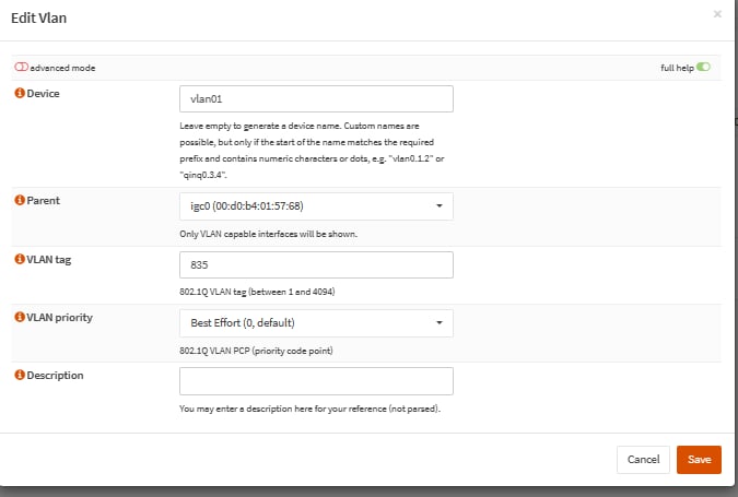

    nobody_someday Ciao, fatto pochi giorni fa con un pc con opnsense e dimensione, devi creare la vlan 835 da agganciare alla wan, in questo modo la wan diventa la vlan 835 (ovvio che alla VLAN devi assegnare la ensp che userai per WAN).
    Nelle impostazioni WAN scegli PPPoE e metti le credenziali che ti hanno fornito, tutto qua.

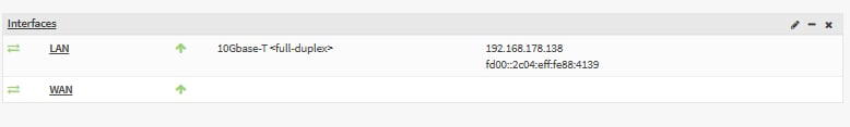

          Qul0 Sto provando con la guida di serve the home a fare il passaggio ma non sembra andare. Ho abilitato nel mio N200 tutto quello che si poteva abilitare come virtualizzazione.
          Nella tua configurazione hai solo due porte 2.5 giga giusto?

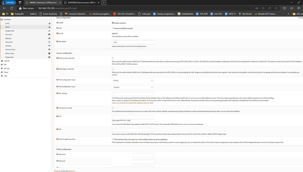

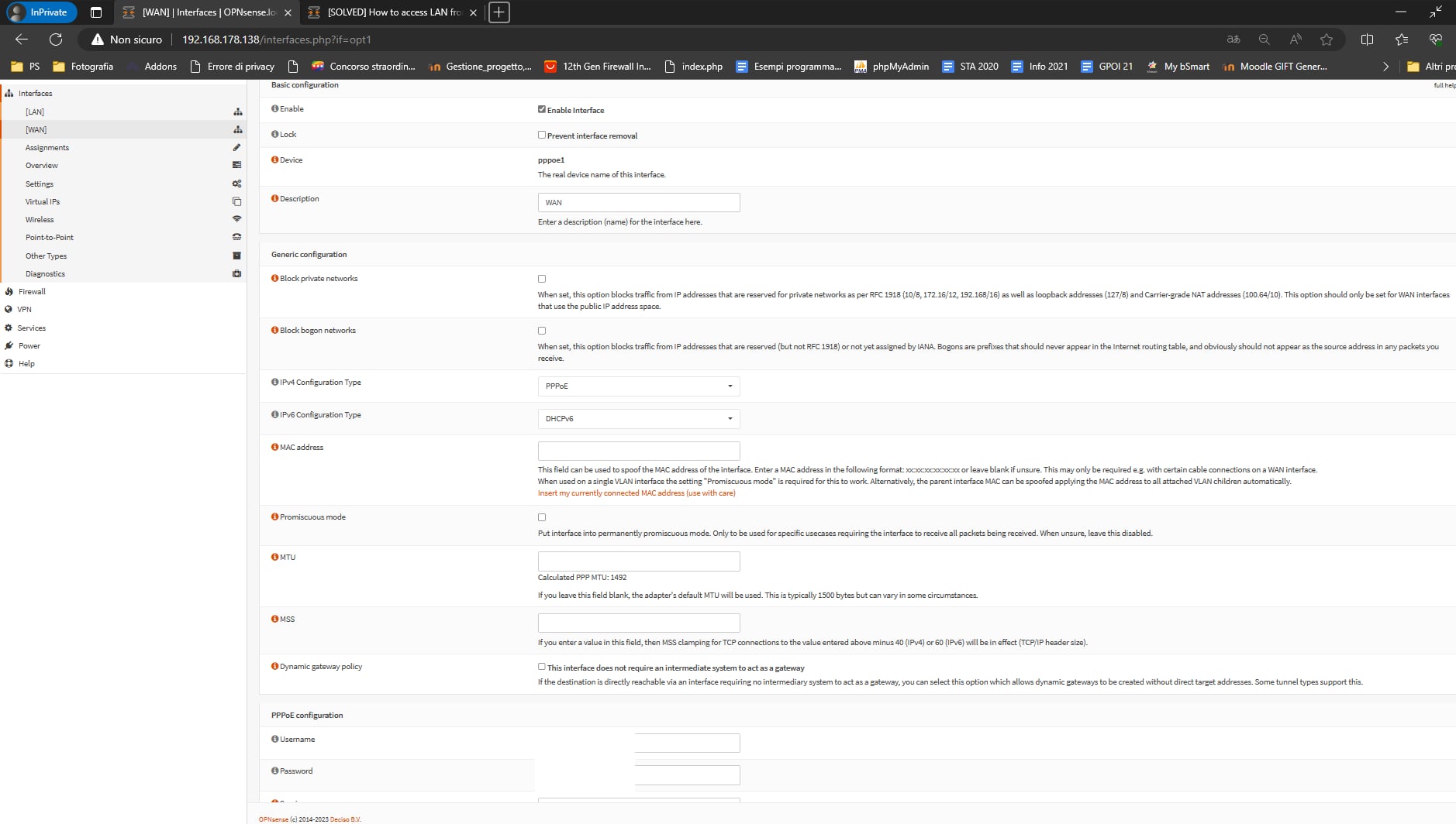

          Edit mi sa che mi mancano dei fondamentali ulteriori. Ho fatto il passaggio diretto alla porta di rete impostando la wan così
          Mettendo la vlan così
          ma sfortunatamente non sembra andare...

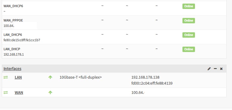

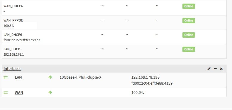

                    • stich86 ha risposto a questo messaggio
                      nobody_someday perché usare il passthru che ti complica la vita? il bridge funzionano benissimo e la parte driver se la smazza Linux anziché il guest 🙂
                      Il passthru può aver senso giusto per una GPU a mio avviso
                        stich86 Ottimo. Con molta fatica ci sono riuscito. Quando arriverà il router mi piacerebbe usare le lan come switch, bridge a parte c’è qualcosa che devo sapere?
