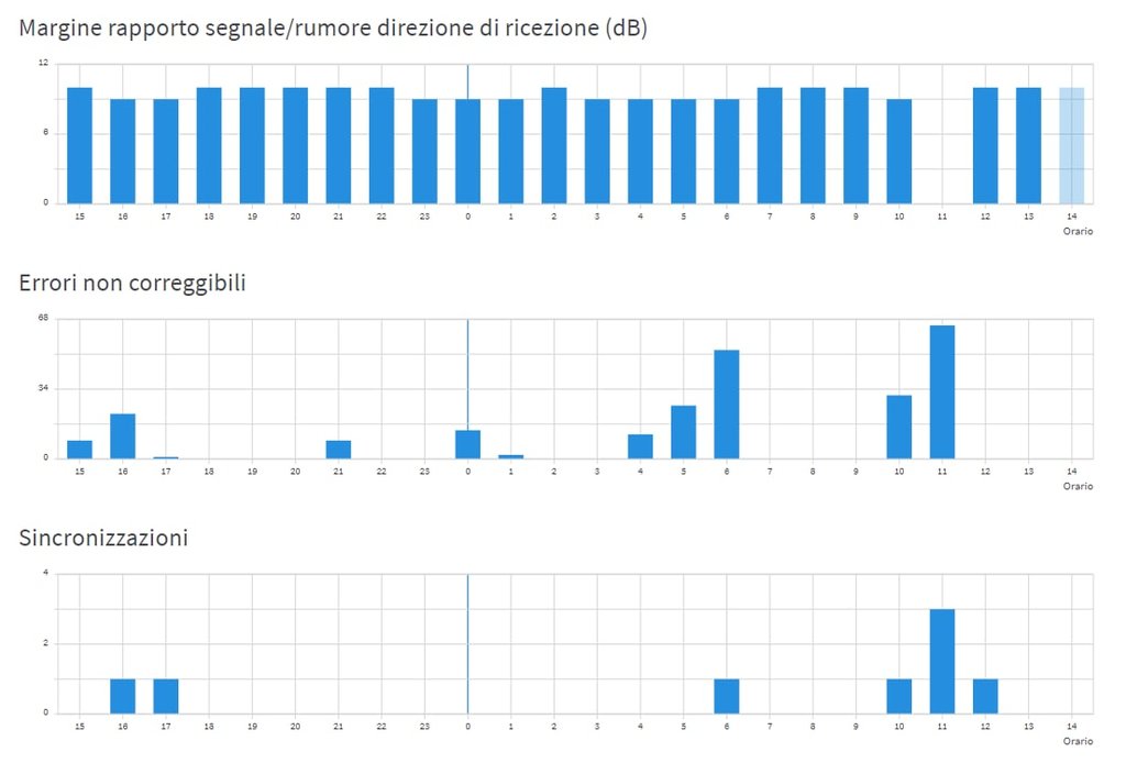

Salve a tutti, sono disperatamente alla ricerca di una soluzione per un'instabilità della linea internet che è cominciata da quasi due mesi. Prima di novembre avevo una connessione perfettamente stabile da anni, all'improvviso sono cominciate disconnessioni e risincronizzazioni più volte al giorno, all'apparenza del tutto casuali, ad esempio è capitato di non essermi accorto di disconnessioni per uno o due giorni e pure di averne notate 5-6 nel giro di mezz'ora.

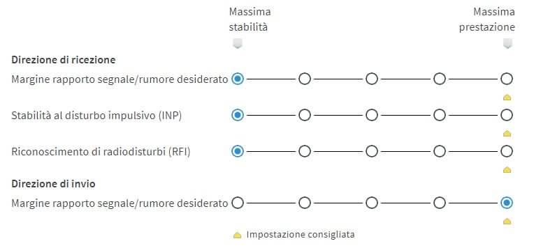

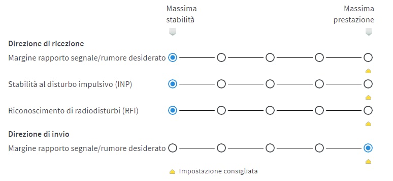

Nel frattempo mi sono informato un po', ho preso un Fritz!Box per provare a cambiare le impostazioni della linea, come il margine SNR, per fare qualche tentativo da solo. Purtroppo anche con tutte le impostazioni su "massima stabilità" non mi pare sia cambiato niente.

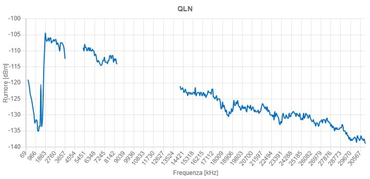

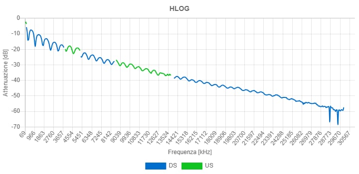

Aggiungo tutte le informazioni che penso possano servire. Grazie mille per l'aiuto.
